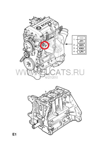

На днях начал загораться на горячий движок датчик давления масла.
Вчера залез, глянул капает с вот этого датчика (см.рисунок).
Что это?

#66 ДИМА
ДИМА
    Низко летающий
  • Cообщений: 4 551
  • Город:Новороссийск
  • Интересы:Естественно авто
Отправлено 27 Апрель 2010 - 08:51
У меня рисунок не показывает, но если капает с передней части ДВС, то это датчик давления масла. Менялся практически всеми пользователями. Особо экономными, по нескольку раз.

да капает с передней-верхней части.
А просто подтянуть его не вариант?
#69 roma48
roma48
    Я всё вижу.
  • Cообщений: 2 590
  • Город:Липецк
Отправлено 27 Апрель 2010 - 14:32
Не вариант. Он находится в горячей точке мотора. И группа пластик+металл не дружат. Менять! Благо, не дорого.
