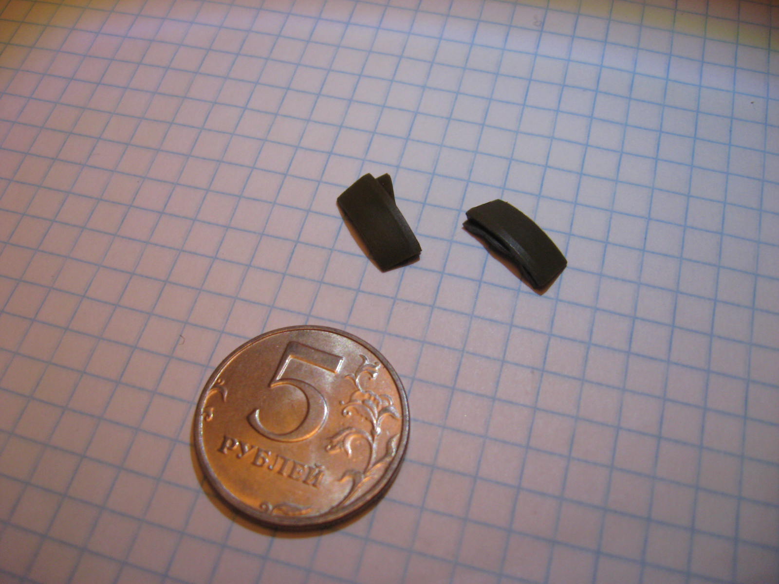

купил коробку поставил все норм. ar.gif тока когда масло менял в большом поддоне тоже нашел небольшой сюрприз av.gif завтра выставлю фото

вот такие пластмаски похоже на защелки какого-то кольца
