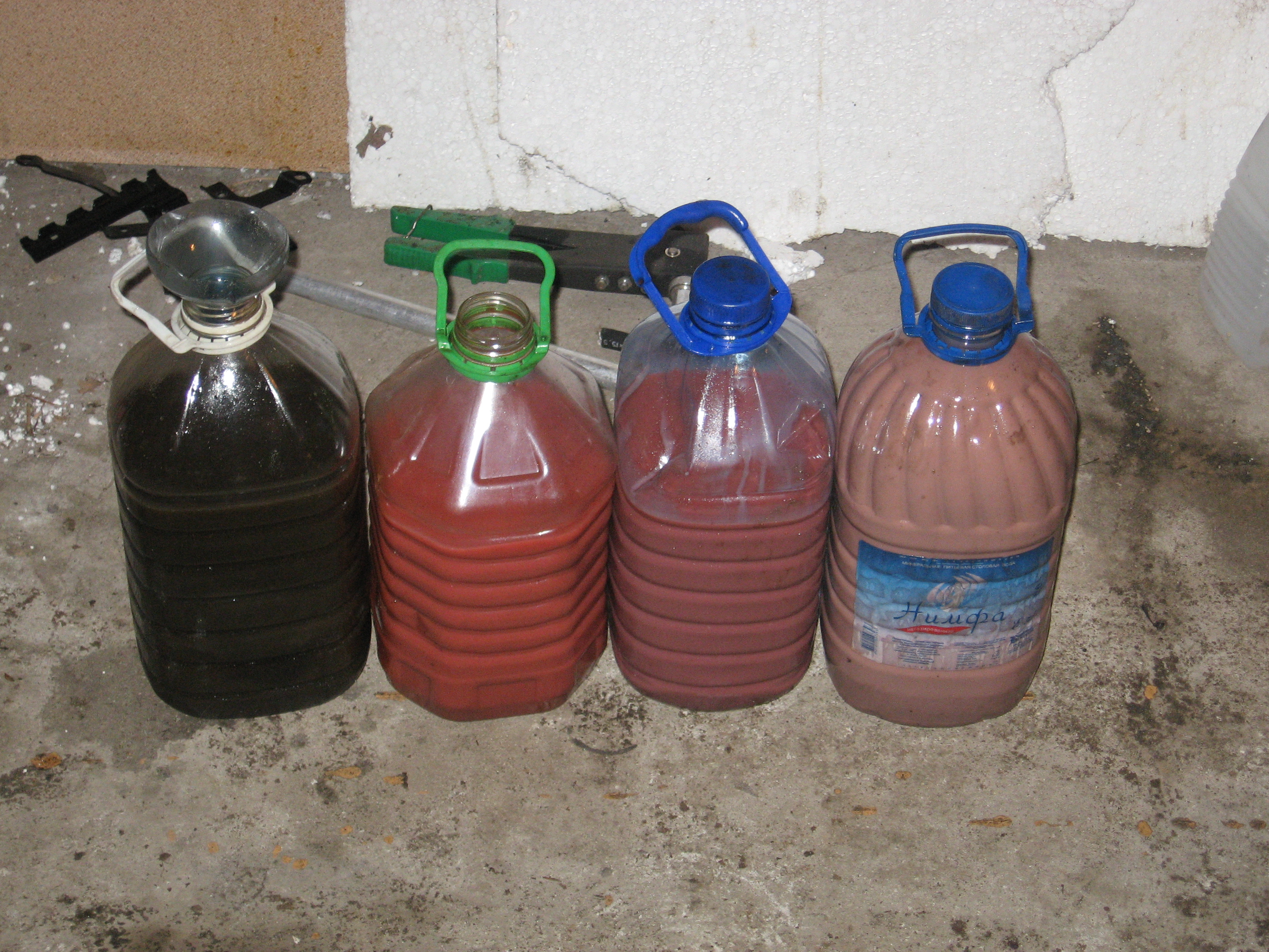

сделал 3 промывки, промывал dexron 2 от Mannol (по оптовой цене около 100 р. за литр), следов эмульсии нет, хочу еще снять коробку поменять гидротрансформатор(у меня их 2 причем недавно ставил запасной, хочу вернуть который раньше стоял),там чет-то гремит в районе корзины, толи стартер цепляет зубьями, хз пока...

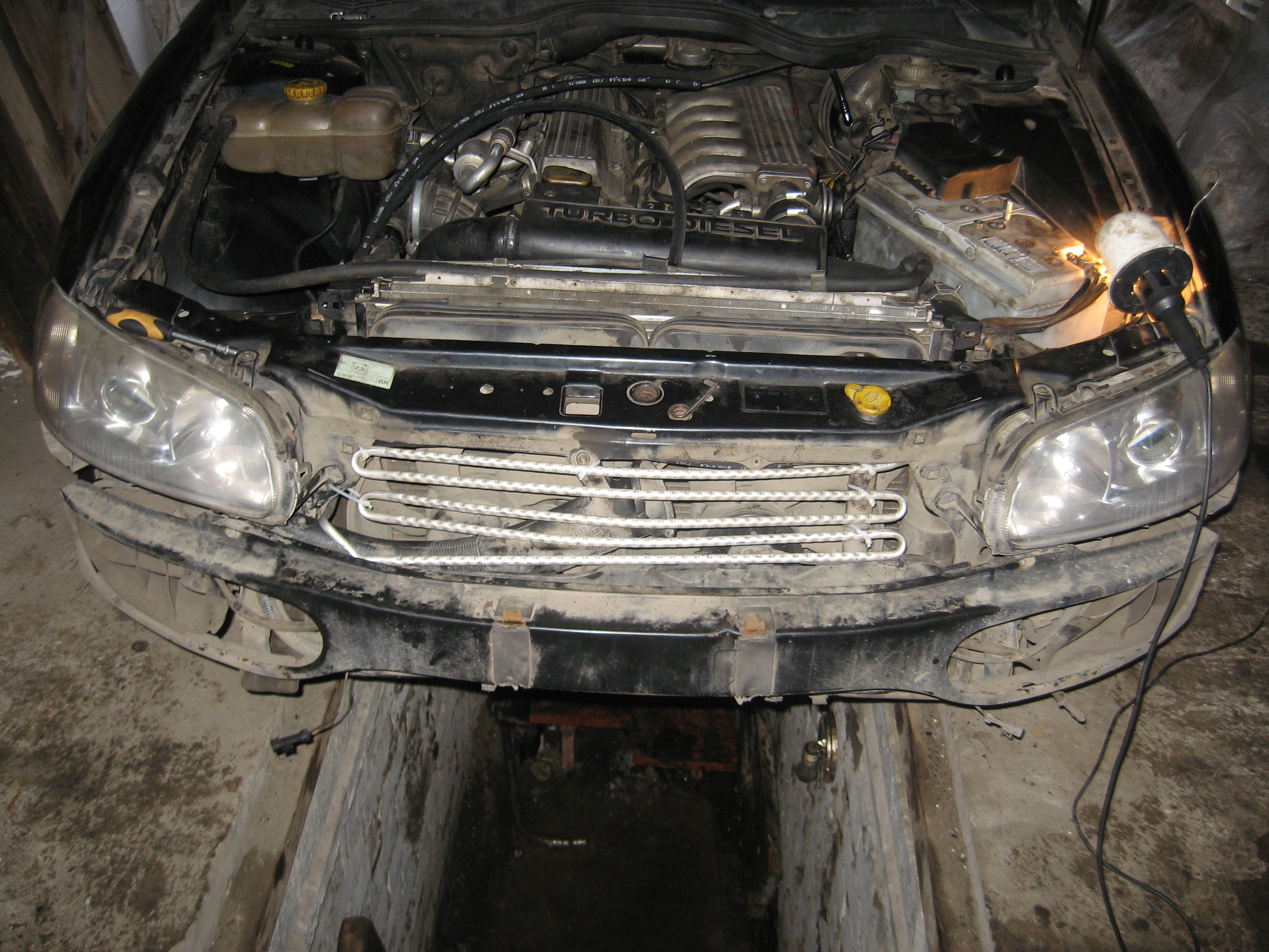

радиатор основной заглушил оставил его для антифриза тока, для коробки буду ставить волговский(не пинайте сильно), завтра буду как раз закупать шланги и хомуты всякие и буду думать куда ставить... flag.gif

снял сегодня коробку, отсоединив трубку сапуна обнаружил что там эмульсия(все белое, хотя и не забито полностью), вентиляция как я понял идет, но не знаю даже как там прочистить и надо ли...
как у же писал сделал три промывки, на последней заправке масла проехал прилично и слив его следом эмульсии не заметил...
в связи с чем вопрос стоит ли заморачиваться с остатками эмульсии в районе сапуна и вообще чего туда масло прет? из-за высокого уровня?
внизу фотки того как сделал радиатор(волговский) и контрольные емкости с промытым маслом)
