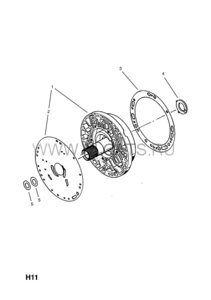

А вопрос вот в чем: когда заводишь машину, что-то скрипит в районе коробки, или стыка коробки и двигателя. Предположения два: либо какой-то подшипник (в коробку ПОКА не лазил, поэтому не могу предположить какой), либо второе предположение, которое немного замудреноеsmile.gif Из-за забитой вентиляции картера (была забита вхлам!) продавило прокладку клапанной крышки и выдавило задний сальник коленвала, могло ли его так перекосить, что он начал поскрипывать? В скором будущем буду снимать коробку, для того чтобы сальник колена поменять, так может что еще посоветуете поменять вкоробке по быстрому, т.е. без полной разборки. Например я скорее всего поменяю кольцо и прокладки под номерами 4 и 5, соответственно, из-за них может скрипеть, кстати?
[attachmentid=55068]
P.S.: буду кстати менять клапан 2-3, поделюсь потом ощущениями.
