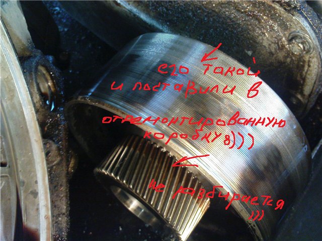

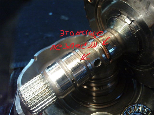

  • Cообщений: 75
Отправлено 14 Ноябрь 2010 - 22:45
там действительно ничего сложного нет, но мои ездят, а ваша нет )). зная как главные механики гаражов )) скупо выдают новые детали, могу предположить, что на чём-то сэкономили...))

Цитата(zloi prapor @ 14.11.2010, 21:56) Просмотр сообщения
Фрикционы и тормозная лента все в порядке
и эта... у всех вкусы разные. на вид и цвет.
это с исузу я доставал.. "мне сказали коробка новьё после ремонта" ))
почти без камментов ))
