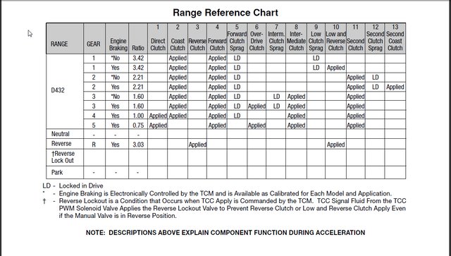

Бот, раз Вы читаете форум, значит инетересуютесь техникой скажем так, в нерабочее время, а это уже не "оракул в комбезе" который высказывая аксиомы либо свои фантазии наслаждаеся и чувствует себя значительным, когда ему смотрят в рот вообще неграмотные автоюзеры. Вы зря привели таблицу. я в ней понял только передаточные числа и вроде наличие тормозных механизмов в передачах. с иноязками у меня слабовато, во время моей учебы главной наукой был марксизм-ленинизм. В общем я потому задал свой вопросна форуме, что предпочитаю ответ не в виде: это низзя, а это можно. я пытаюсь с помощью более знающих получить ответ базирующийся не на эмоциях, а на объективных физических законах, когда каждый постулат мне ( ну старый я и от того уже туповат) понятен, тогда понятен и вопрос в целом.

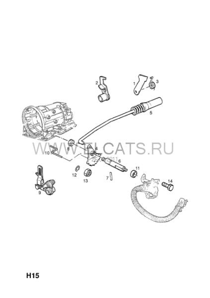

Хотел почистить селектор АКПП, когда откручивал гайку с вала переключения селектора (вал, который входит в селектор и зажимается снаружи гайкой на 17) свернул вместе с гайкой и часть вала с резьбой, ни в какую не хотела скручиваться, приржавели мама не горюй. И теперь рычаг, который надевается на вал ни чем не прижать.
Помогите советами, что можно сделать: поменять вал (геморно ли это, нужно ли снимать коробку) или сваркой чуть прихватить (хотя этот вариант мне не слишком нравится), а мож еще как-нибудь примастырить?
Заранее благодарен.
P.S. Я так понимаю вал этот под номером 6 на схеме :[attachmentid=67395]
