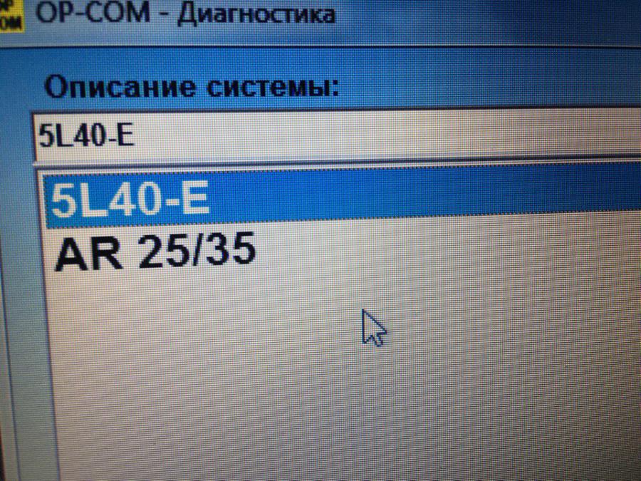

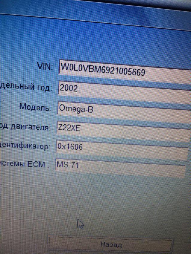

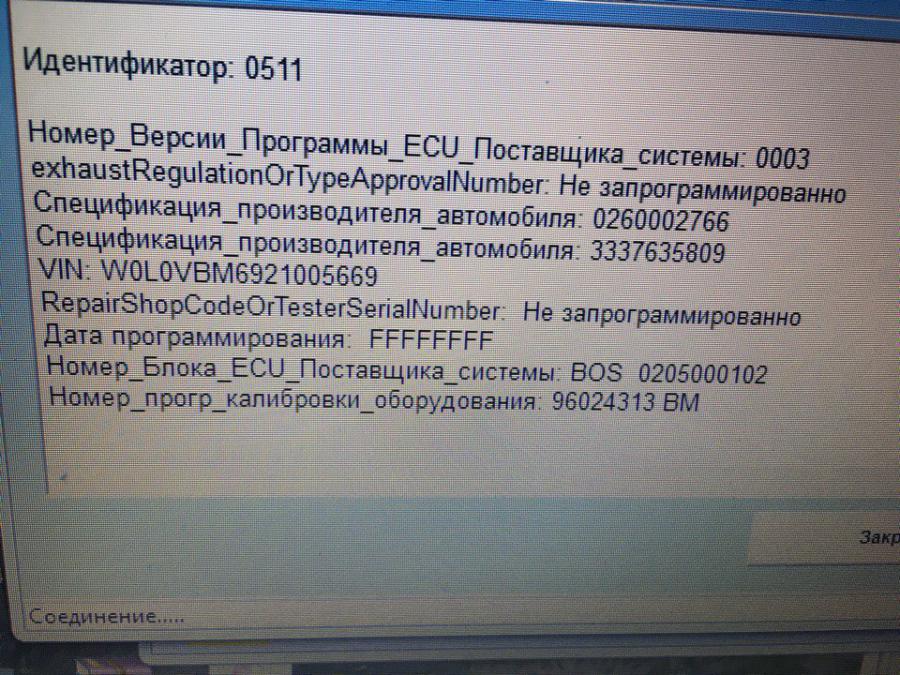

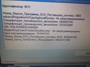

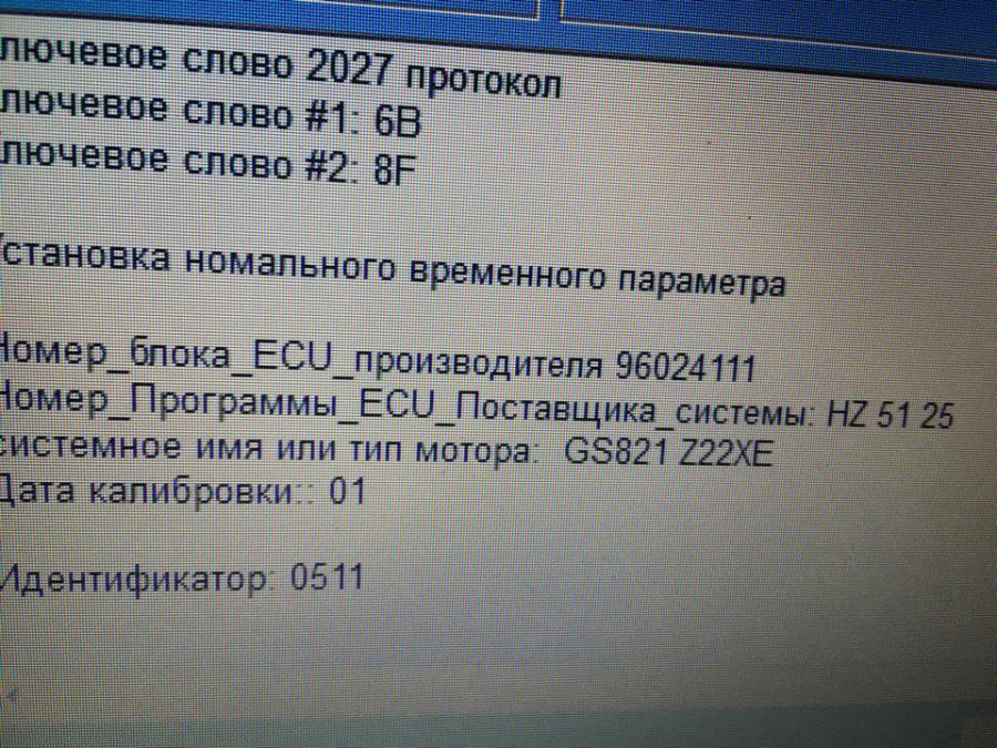

Подключил опять комп.
И посмотрел инфу вообще о коробке.
У меня кстати странно на выбор идет 2 блока.
5L40-E
AR25\35
И в каждом блоке одинаковая инфа.

#2628 ProfNew
ProfNew
  • Cообщений: 3 459
  • Город:Москва, Юго-Восток
Отправлено 27 Январь 2018 - 16:53
Мозги АКПП те что были установлены с завода. Т.е. они правильные.
