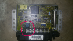

Отправлено 07 Июль 2018 - 23:23
Привет всем! Подскажите в чем проблема:после запуска авто чепез 20 сек АКПП впадает в аварийку при этом происходит щелчек в ЭБУ АКПП вместе где отмечено на фото.при этом на ЭБУ никаких горелых контактов нет.Кто сталкивался с этой проблемой надеюсь на помощь.
Сообщение отредактировал Ewweqq1: 07 Июль 2018 - 23:24

Отправлено 08 Июль 2018 - 17:15
А что дает диагностика?

  • Cообщений: 32 893
Отправлено 09 Июль 2018 - 12:24
И номер кода ошибки?
