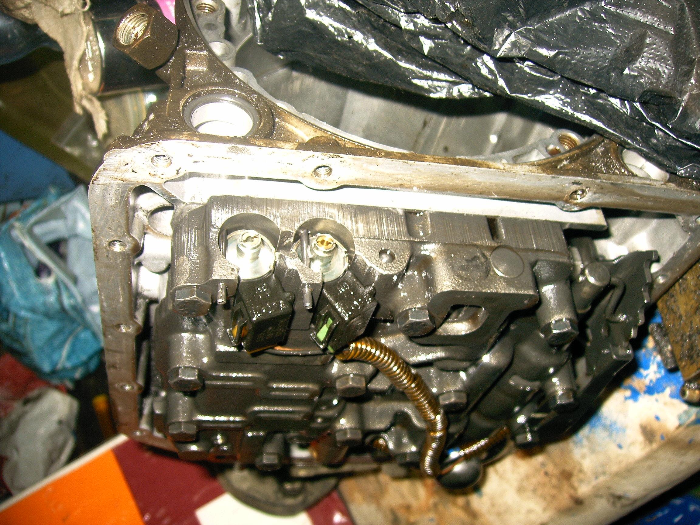

Спасибо! Буду очень признателен за фотографии.
Судя по картинке, поменять его и правда несложно, даже не снимая коробку.

Господа опелеводы и все таки, если иногда не включается 3- передача при малых оборотах и хорошо включается на больших, то это точно соленоид? и еще вопрос не по теме (т.к. не хочется новую открывать по пустякам) где находится номер двигателя (надо ехать в ГАИ)

Serg_Gl,
Скорее всего, да. У меня при медленном разгоне примерно в диапазоне от 40 до 45 км/ч начинали сильно расти обороты при нулевом ускорение. Причем даже при медленном разгоне это происходило не всегда. Поехал в сервис (поехал правда из-за радиатора, который потек) перекрестился и попросил заодно поменять соленойд 2-3 передачи коли уж приехал. И пока тьфу тьфу тьфу работает все отлично.
Переключением заведует масло в трубопроводах. При росте скорости повышается давление масла. Соответственно если соленоид, перепускающий масло подклинивает - на малых скоростях давления масла может быть недостаточно, а на высоких достаточно. Поэтому как вариант - это вполне проходит.
Виновником может быть так же и плунжер (типа гидроцилиндр), который толкается маслом и заведует непосредственно блокировкой требуемого рядм планетарки.

#878 Katani
Katani
  • Cообщений: 900
  • Город:Владикавказ
  • Автомобиль: SantaFe DM (OMEGA B X30XE АКПП 94 г.в. на реставрации)
Отправлено 25 Апрель 2007 - 18:11
Цитата(crem @ 23.4.2007, 16:38) Просмотр сообщения
Вылетает при переключиении с 2й на 3ю. Коробка AR25. Кто может точно сказать каталожный номер соленоида и нужна информация о том, как его поменять самостоятельно(если с картинками - так вообще супер! wink.gif)
Вот картинка, правда это AR35, но там все в приципе тоже самое, просто саленоиды расположены рядом. На фото видно, что на саленоиде стоит разъем, осторожней с ним он может быть хрупким от перегрева. Сам соленоид зашплинтован вертикально, это тоже хорошо видно на фото. В принципе все
что есть. Мастера проверяют их на АКБ, если щелкает то работает или нет.
