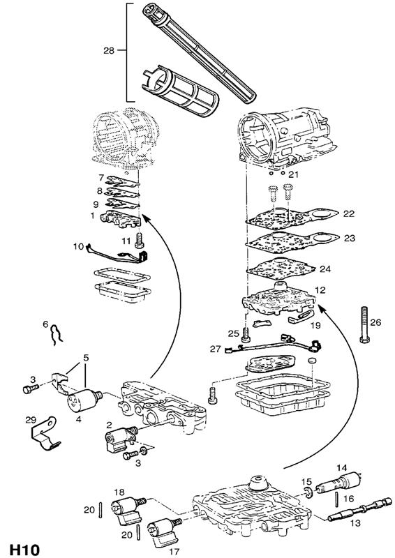

Не стоит также забывать о том, что основные проблемы с АКПП связанные с переключением/недовключением передачи происходят, как правило, из-за соленоидов. Однако в сервис-центрах при ремонте коробки меняют в ней все. Не знаю с чем это связано, но скорее всего с желанием заработать - заменить соленоид можно за 3-5 тыс. рублей, а ремонт коробки стоит 30-50 тысяч. Хотя ремонт оправдан при больших пробегах, но при пробеге 100-200 тысяч вряд ли - ресурс коробок 300 тысяч и более.
Любопытно что во время переборки бывает что мастера не занимаются непосредственно проблемой, а просто перебирают коробку, blink.gif что заканчивается тем, что основной дефект не исправлен aq.gif . Именно такая ситуация подтолкнула меня к изучению АКПП - толко на третий мой визит мне заменили треуемый соленоид aq.gif ! Правда, бесплатно...
Как определить с большой вероятностью виновника - соленоид это, фрикцион или насос-плунжер?
Введем термины:
1. Пробуксовка передачи - передача буксует постоянно, она включена, а обороты двигателя на данной передаче выше чем обычно. Это непросто обнаружить на первых трех передачах, если пробуксовка мала (ГДТ разблокирован).
2. Пробуксовка включения - передача буксует некоторое время, после чего включается нормально.
3. Невключение передачи/самопроизвольное выключение - передача не включается или выключается.
Соленоиды заведуют распределением потоков масла, управляются электроникой. Соленоид направляет поток масла к нужному плунжеру, который включает передачи, блокируя многодисковую муфту или барабан планетарной передачи (блокируется ленточным тормозом). Как правило, муфты заведуют включением первой и задней передачи, ленты - 2, 3, и 4й.
(Увы, я не смог пока найти кинематическую схему трансмисии Омеги - просто нет времени)
Если пробуксовка передачи встречается на одной передаче - это, как правило, означает износ фрикционов ленты или муфты.
Если пробуксовка проявляется на всех передачах - как правило, это означает, что в системе недостаточное давление масла. Тут может быть виновником насос или клапан регулировки давления.
Пробуксовка включения передачи часто встречается из-за неисправного соленоида - например его подклинивает и масло проходит по каналу тонкой струей, и давление в системе набирается медленно, в результате чего муфта или лента прижимается неспешно. Так же виновником может оказатсья плунжер, который сжимает тормозную ленту. Однако неисправность плунжеров - крайне редное явление, если в АКПП не присутствует песок и металлическая стружка.
Если пробуксовка встречается на всех передачах - опять же виновником может оказаться недостаточное давление масла.
Тут могут быть варианты - например включение хорошо происходит на холодной машине и буксует на горячей - тут виновником может быть и температурный клапан, пропускающий масло по параллельному каналу при холодной коробке.
Невключение передачи, как правило, на совести соленоидов - они не работают и передача не включается.
Изменение какой-либо неисправности в зависимости от скорости может говорить о недостатке масляного давления.
Все эти описания усреднены, не примите их как истину!
АКПП крайне сложный механический узел, слишком много там различных узлов, заведующих включением и выключением передач, поэтому виновником некой неисправности может оказаться засоренный масляный канал или, например, привод управления производительностью масляного насоса.... А виновником недостаточного масляного давления может оказаться сильно загрязненный фильтр.
excl.gif Не забывайте также о том, что постоянная пробуксовка передачи весьма быстро приведет к истиранию фиркционных элементов, замена который - очень дорогостоящее мероприятие. То же относится и к людителям постоянно "зажигать", и особенно - зажигать на холодной машине - быстрое и частое переключение крутящего момента, особенно когда он велик, с передачи на другую плохо сказывается на муфте первой передачи, на тормозных лентах всех остальных передач....
excl.gif А включение R или D при движении в обратную сторону ( и особенно переключение сразу с R на D) приканчивает (ну не тут же, конечно) сразу две муфты - первой и задней передачи, муфту свободного хода. Это обусловлено тем, что начинается насильное сдвижение сблокированных фрикционов муфт - они сцеплены, и тут их заставляют проскальзывать, а по муфте свободного хода осуществляется удар по самолюбию.
Легкое откатывание в другую сторону после включения передачи (например на подъеме) - не опасное явление, если оно легкое - последствия принимает на себя ГДТ.
И не подумайте что я хочу вас напугать, дорогие Опелеводы! Вышеописанное вовсе не значит что АКПП ненадежны, просто у каждого агрегата есть определенное назначение. На АКПП можно и позажигать, однако постоянная езда в агрессивном стиле - не для АКПП. И дело не в Опеле или его АКПП - так у всех - ломаются все, а зажигающие - чаще. bf.gif

Итааак!!! Вот и я попал, на ентод соленоид, будь он трижды проклят!!!
Итак мои замечания по поводу замены:
- после снятия поддона, снимаете фильтр;
- снимаем все три разъема (2 с переди и один с зади);
- откручиваем 4 болта крышки сервоблока с прокладкой;
(это необходимо потому что у насоса и крышки общая металлическая разделительная пластина-прокладка)
- затем откручиваем корпус клапана задний, на приведенной схеме это номер 12;
(это необходимо для того, чтобы разшплинтовать соленоид, просто так он не вылазит, надо выбивать)
- при снятии металлической пластины, обратите внимание на еще один металлический шарик под ней, НЕ ПОТЕРЯЙТЕ!!!
- выбиваем сверху через имеющееся отверстие шплинт, затем вытаскиваем соленоид, можно аккуратно помочь отверткой;
- ставим новый соленоид и собираем в обратном порядке.
НЕОБХОДИМО УЧЕСТЬ ЧТО:
- лучше прикупить прокладки:
07 37 483
07 47 213
07 33 744
07 33 984
и саленоиды по необходимости.
- с верху откручиваемого клапана расположены два стальных шарика, которые просто лежат в небольших углублениях и могут легко скатиться на пол, потом угадывай куда ставить.
- также этот насос с правого края прикреплен Г-образной штангой к клапану трансмиссии с ручным управлением (???) на картинке номер 13, поэтому при снятии обратить внимание на него, снимается легко.
- при установке нижнего насоса необходимо прежде всего контролировать его положение по горизонтали - чтобы шарики не укатились, при этом одеть штангу (до посадки насоса на место)
и умудриться не прижать провода с разъемами.
В общем ничего сложного, если плавал. Всем удачи.
P.S.
Есть мнение, что залипание соленоида связано со скопившейся мелкой металлической стружкой,
в таком же виде как на магните поддона, поэтому если его покипятить в солярке может помочь.

Да, кстати, разобрал один соленоид, ничего сложного, вот теперь вопрос:
два соленоида 1-2,3-4 и 2-3, внешне разницы никакой, за исключением выступа на корпусе - защита при установке.
Может по рабочим характеристикам есть разница?
