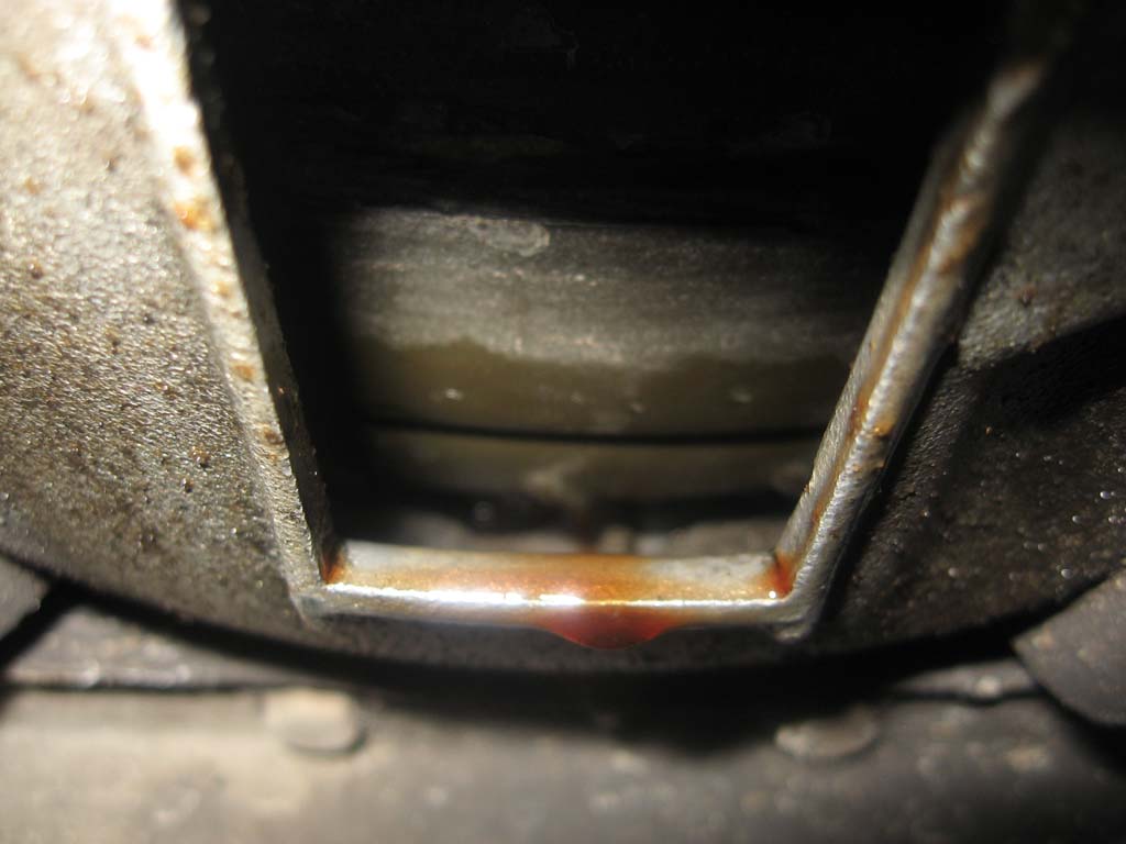

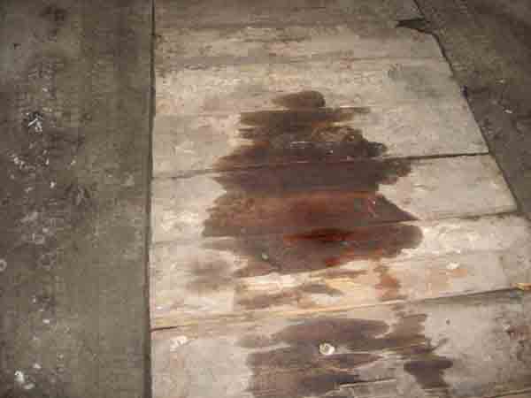

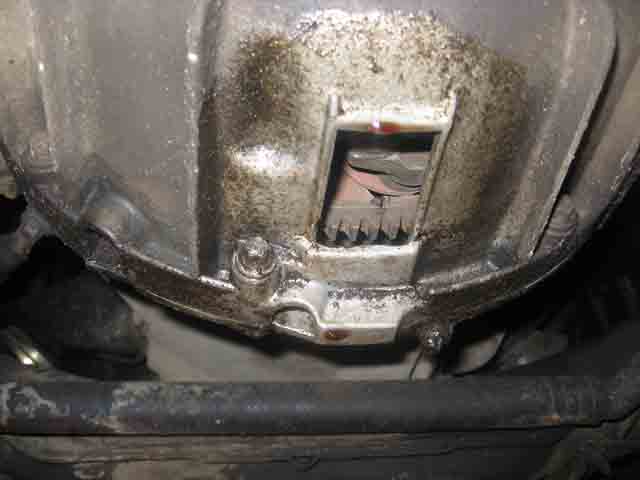

Сразу скажу что юзал поиск, ичитал всю тему, но ответа не нашел(были похожие проблемы у нескольких человек, но они больше не отписывались).
Так вот: когда покупал машину, предыдущий хозяин сказал что коробку менял на новую(хотя здесь уместней сказать капремонт) этим летом и на машине проехал после этого небольше 1000, коробку ремонтировалт в польше, а ставили здесь, в брянске, была течь прокладки клапанной клапанной крышки, и поэтому не сразу заметил ,что течь не одна, а еще с коробки , с места где находится гидротрансоформатор, проверка уровня масла показала, что уровень в норме, но масло течет каждый день поутру я обнаруживаю небольшую лужицу , коробка работает штатно без затыков, хотя в последнее время есть легкие затыки при переключении передач(ониощущаются сильней чем раньше).
Нашел в своем городе сервис опелей, не официальный, планирую туда сьездить разузнать что такое...
прикладываю фотографии вышеописанного:
вот такую картину
я наблюдаю утром
[attachmentid=11408] [attachmentid=11409] [attachmentid=11410]

miker, Ну масло действительно похоже на декстрон... на фотках во всяком случае... А что с уровнем масла в двигателе? Не может это быть задний сальник колена?

не все таки это с коробки, там на фотографии не совсем видно(на последней) как струйка масла стекает с сальника? коробкикоторый соединяет гидротрансформатор и саму коробку

У меня такое тоже было, это потек передний сальник коробки, стоит порядка 900 р., для замены снимается каробка. Как одну из причин называли разрушение стопорного кольца (из пластика).
В поддонах ничего не находили?

Нет не снимал еще , коробка с капиталки с лета масло еще нормальное, поэтому и незнаю что там , главное проявляется на холодную после ночи. Еще закрались сомненья что уровень масла я не очень корректно проверил, машину кажеться нало хорошо прогреть перед проверкой? А я просто завел , заехал на яму, открутил пробку - чуть стекло масло.
Купил 2 литра DIII
