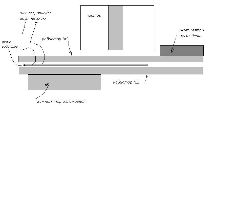

1) у Вас точно раздельные радиаторы? У меня 2001 - и охлаждение АКПП - трубка в радиаторе системы охлаждения ДВС.
Точно, для этого даже сломал кожух пластмассовый над радиаторами---тк болтики пришкварились.
2) на работающем двигателе ничего выливаться из контрольного отверстия не должно по идее. Т.е. надо слить. До контрольного отверстия. В противном случае возможно вспенивание DIII
А у меня льётся, и ещё как!!! И ещё. При проверке уровня, вылившееся масло показалось жидковато??
Определено пальчиками, сравнивая новое и вылившееся...???...

1) СТОП - , а Вы ничего не путаете??? У Вас что ТРЕТИЙ радиатор под этим кожухом стоит? smile.gif Т.е. 1 - радиатор системы охлаждения 2- радиатор кондиционера 3 - радиатор охлаждения АКПП???
2) Ну это кстати возможно - температура у "нового" и вылившегося всё-таки разная...
Намалевал в Паинте, только не бейте (сфоткаю позже)
[attachmentid=14487]
Н-да, вот тут я как раз значит не прав (что я собстно и говорил, - консультироваться надо со знающими людямиsmile.gif) Значит есть отличия 2001 - 2002 гг. А значит всё должно быть ещё проще - раз попадание антифриза в систему охлаждения коробки исключено.

Arkhipov, Судя по всему у тебя стоит ДОПОЛНИТЕЛЬНЫЙ радиатор охлаждения мала АКПП. В стоке его нет, олаждающий контур АКПП совмещен с радиатором ОЖ. Но если коробку капиталят, его как правило ставят доп радиатор.
Уровень декстрона должен быть в уровень с отверстием НА ВКЛЮЧЕННОЙ ПЕРЕДАЧИ ПРИ ЗАВЕДЕННОМ ДВИГАТЕЛЕ. Машина при этом должна быть горизонтальна.

Цитата(Амбр @ 20.3.2008, 22:17) Просмотр сообщения
Arkhipov, Судя по всему у тебя стоит ДОПОЛНИТЕЛЬНЫЙ радиатор охлаждения масла АКПП. В стоке его нет, олаждающий контур АКПП совмещен с радиатором ОЖ. Но если коробку капиталят, его как правило ставят доп радиатор.
Т.е. радиатор охлаждения АКПП - это не штатная система?
А ДОПОЛНИТЕЛЬНЫЙ радиатор охлаждения масла АКПП он ставится ВМЕСТО контура штатного (входящего в систему охлаждения двигателя) или ДОПОЛНИТЕЛЬНО к нему?
Просто если дополнительно, то исключить попадание антифриза в АКПП нельзя. Хотя я думаю, что логичнее и ПРОЩЕ ставить вместо.
Именно на включенной передаче? Т.е. на нейтрале (или паркинге) при заведенном двигателе проверять нельзя? А как отличается уровень (уровень будет больше или меньше относительно контрольного отверстия) если проверять на заведенном двигателе на нейтрале (паркинге)?

Vol_DM, Доп радиатор ставится вместо оригинального контура. Как правило, его установка косвенно указывает на то, что АКПП уже ремонтировалась.
Именно на включенной передаче. На нейтрале уровень ниже, как собственно и на неработающем моторе.
При замене масла оно заливается при остановленном двигателе, после двигатель запускают, по несколько секунд дают поработать на каждой передаче, и режиме драйва доливают до уровня.
