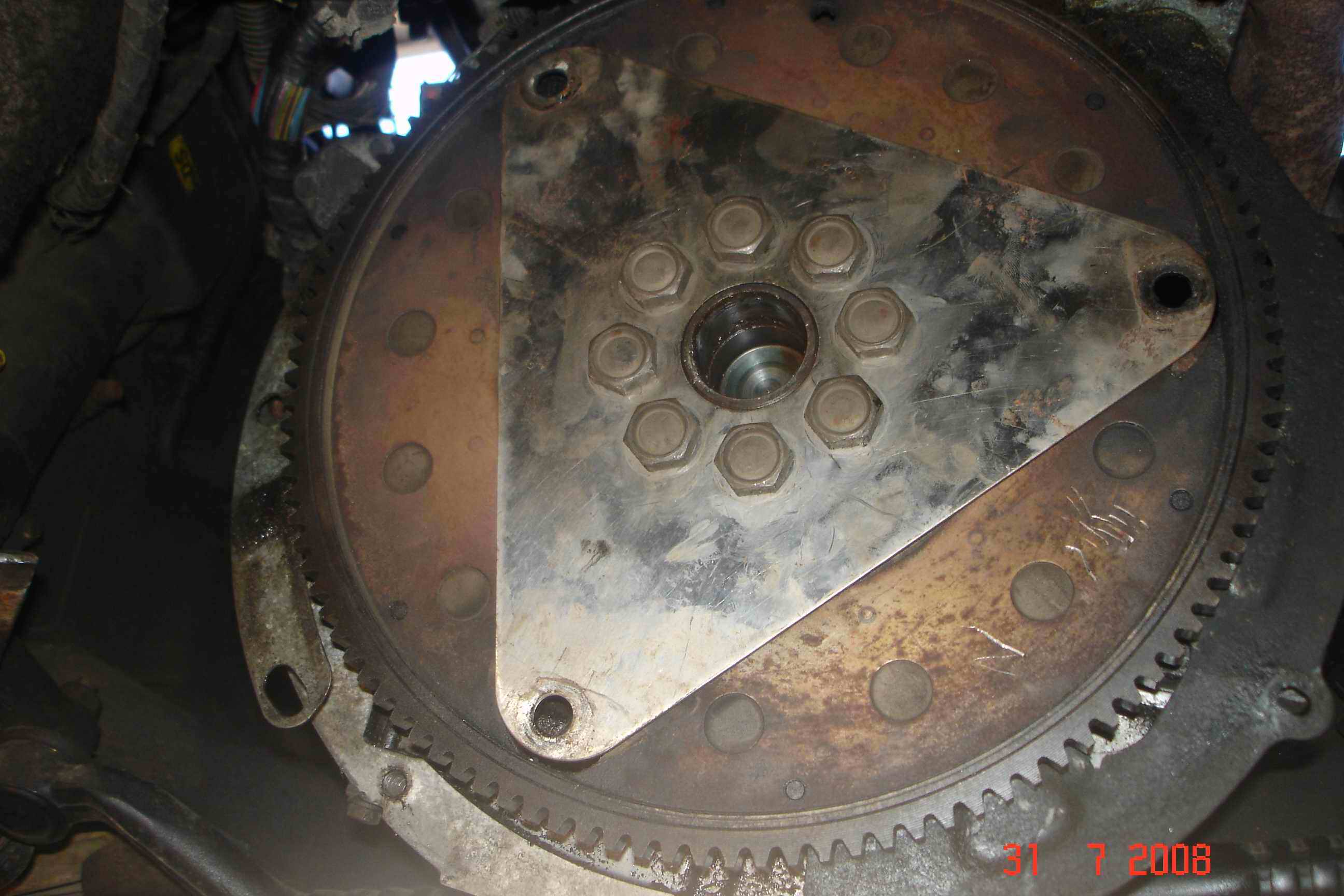

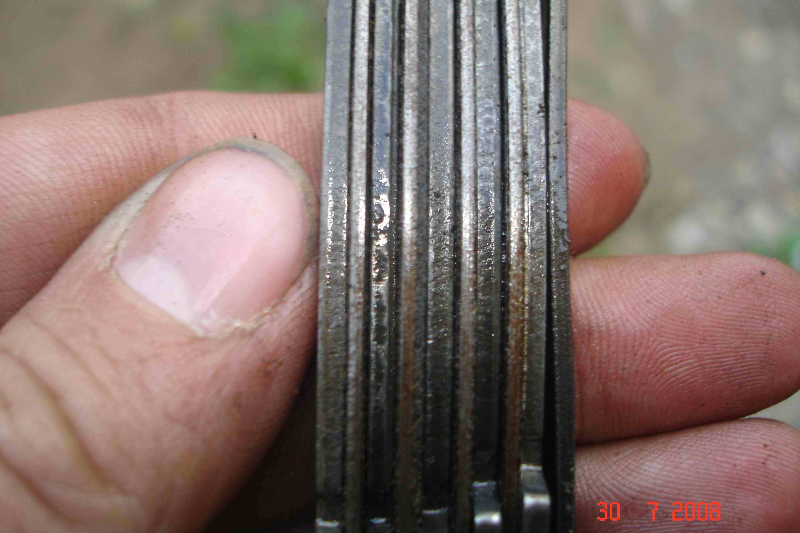

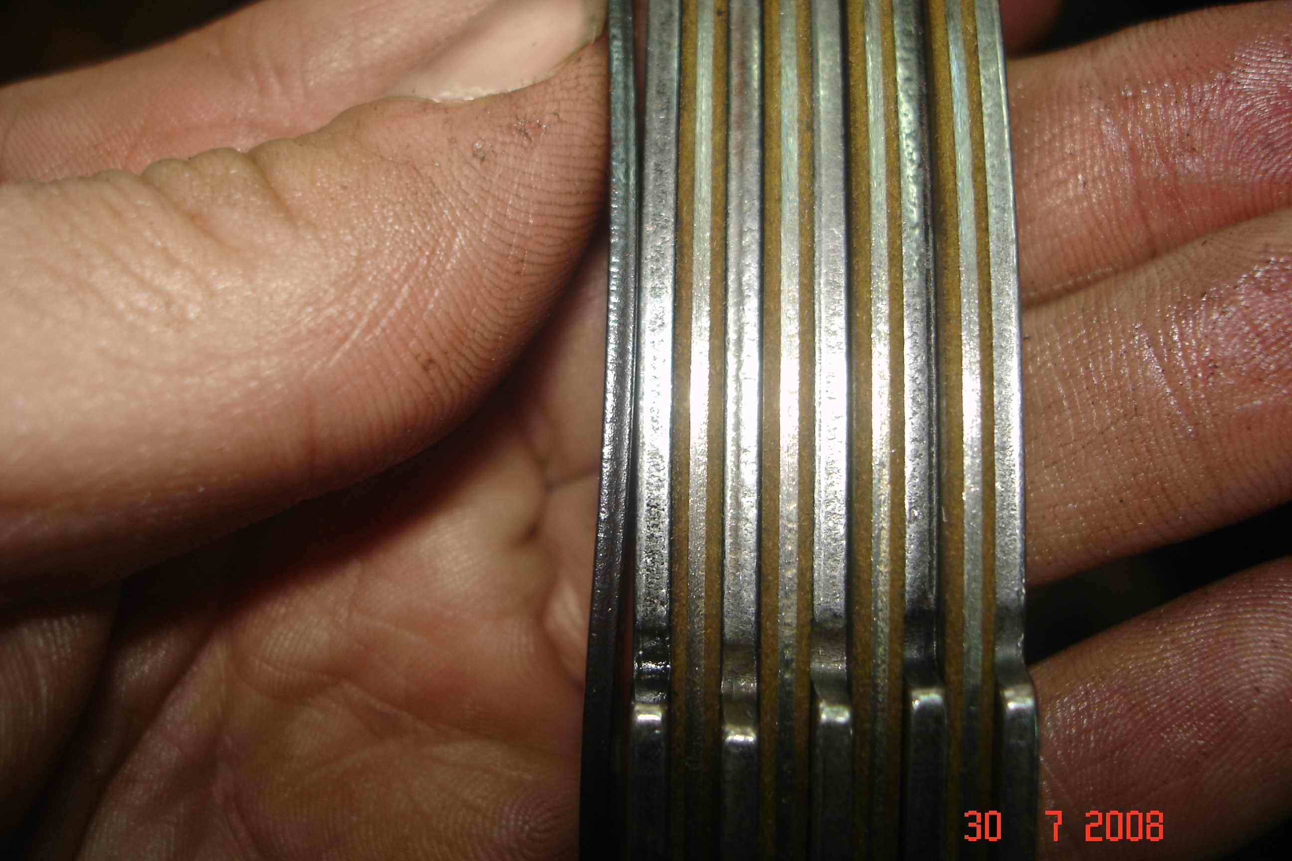

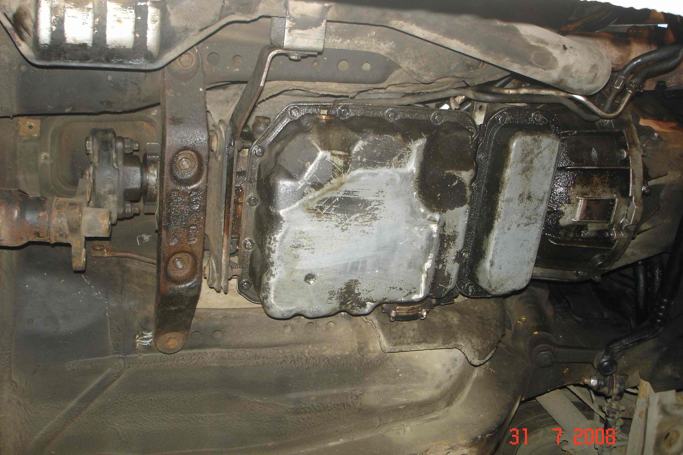

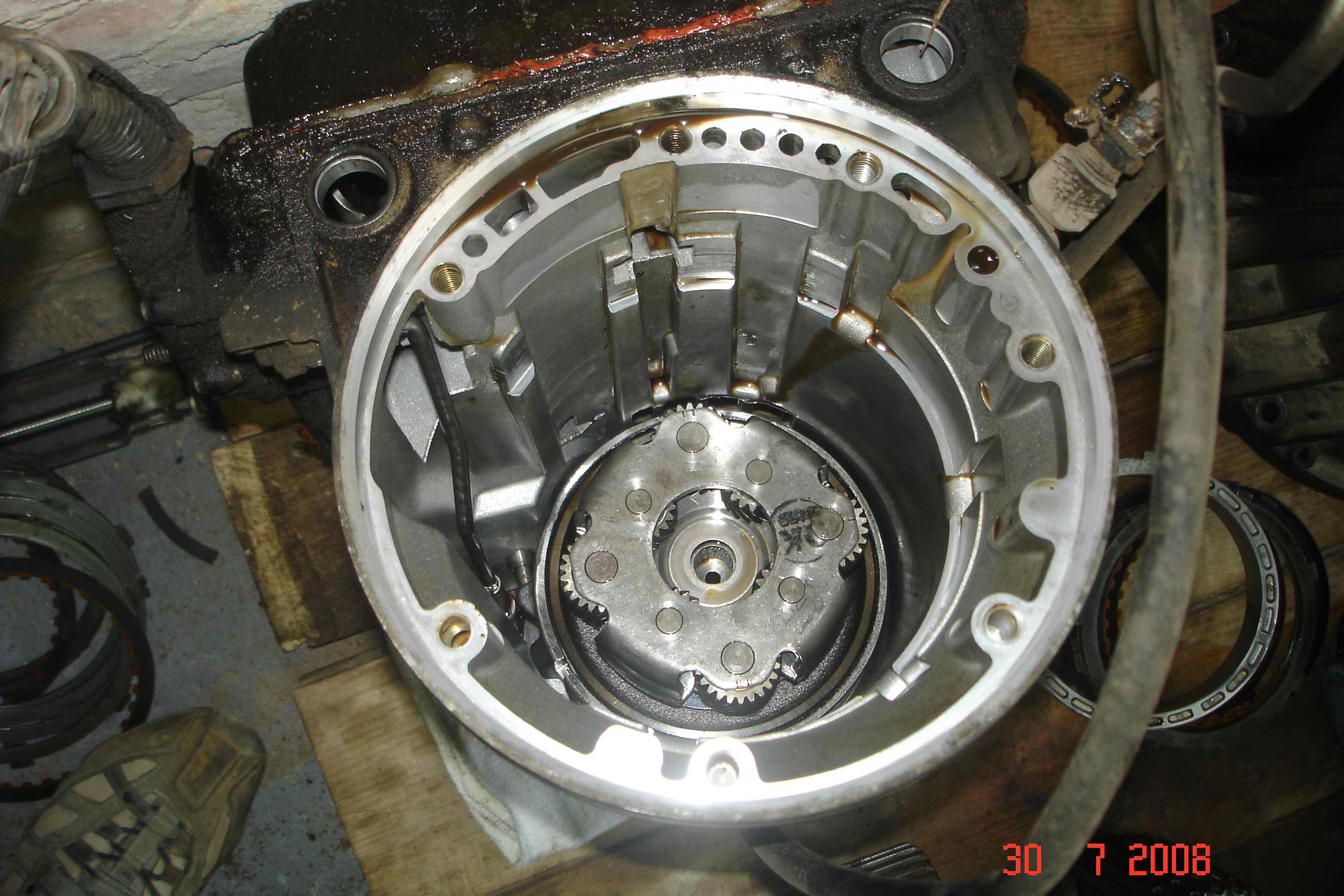

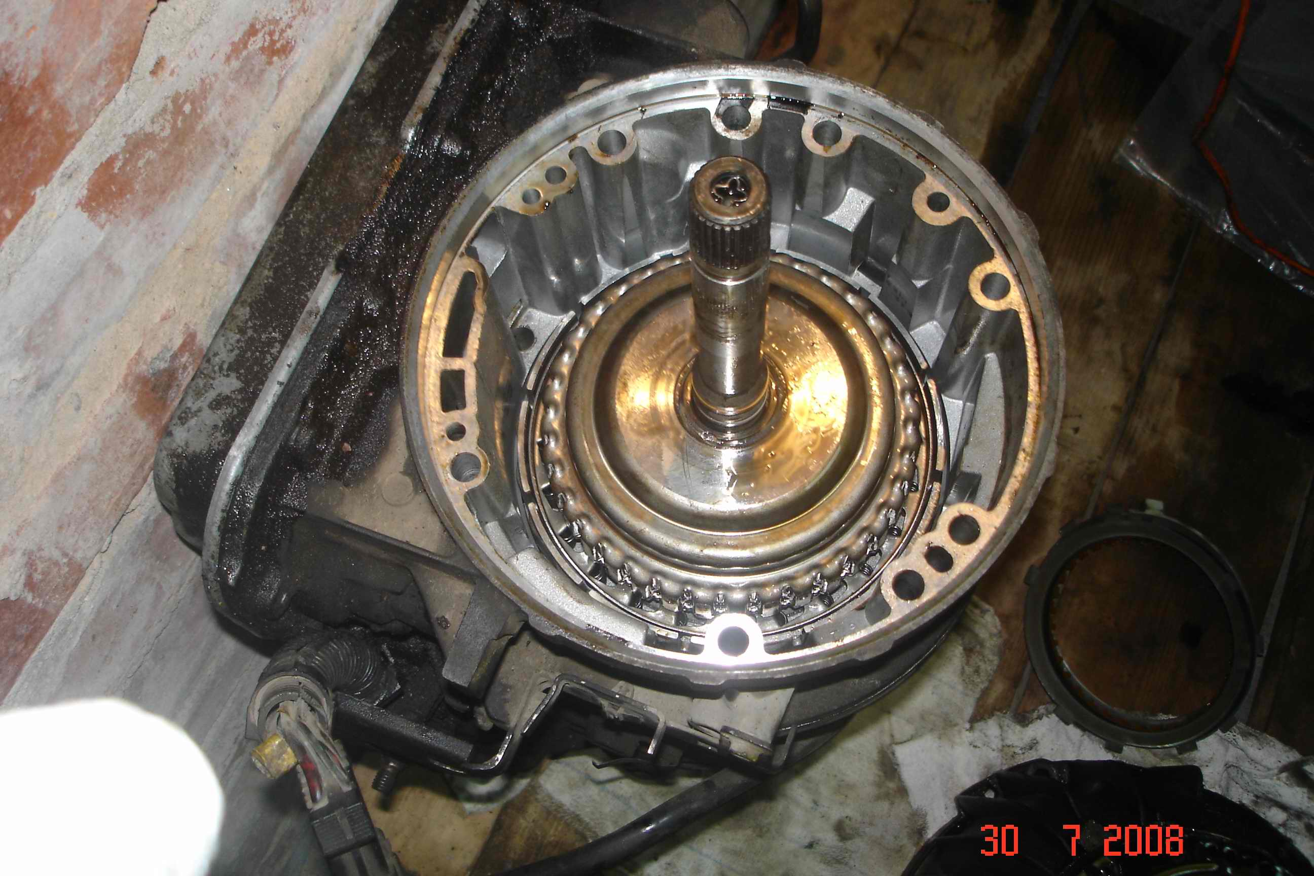

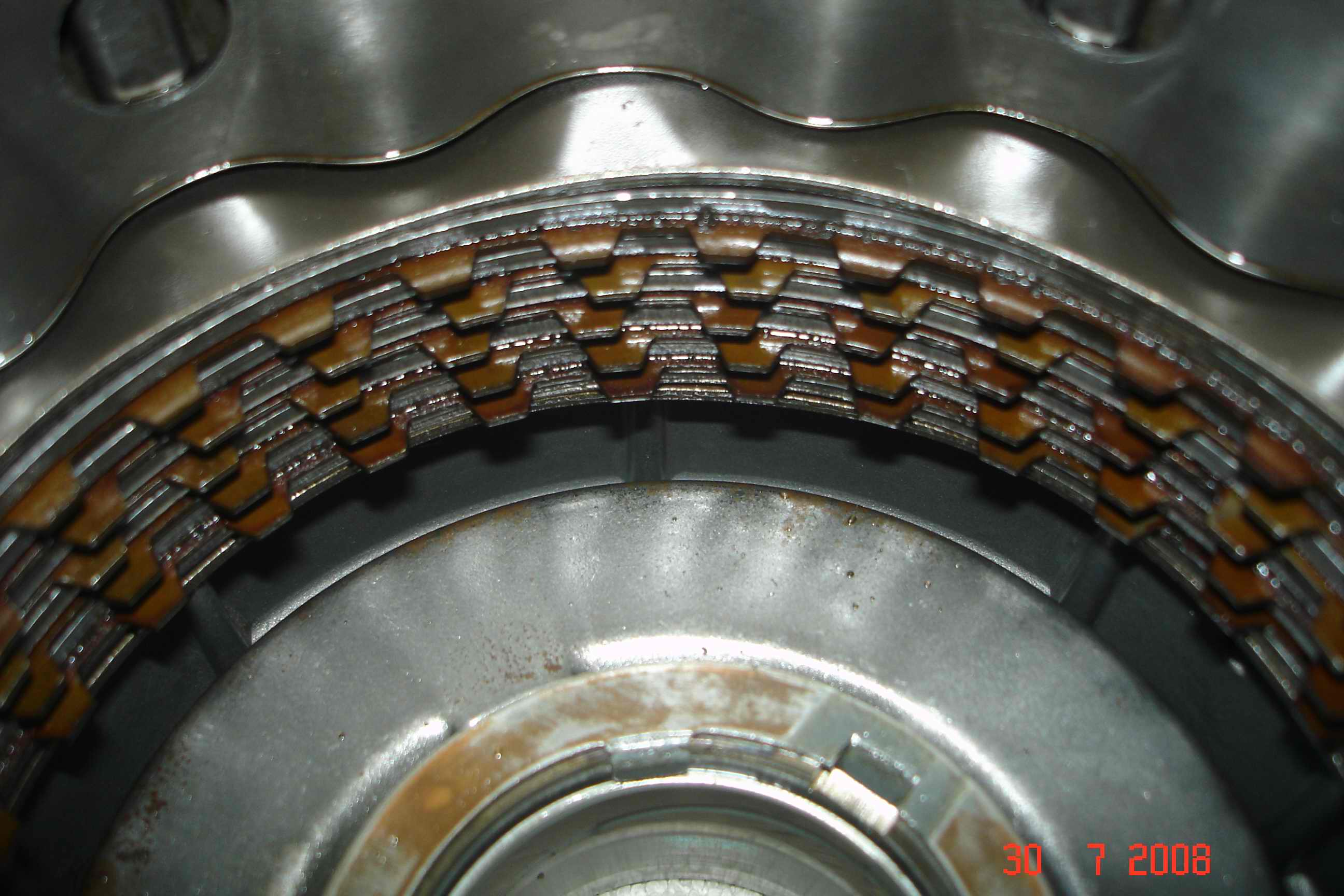

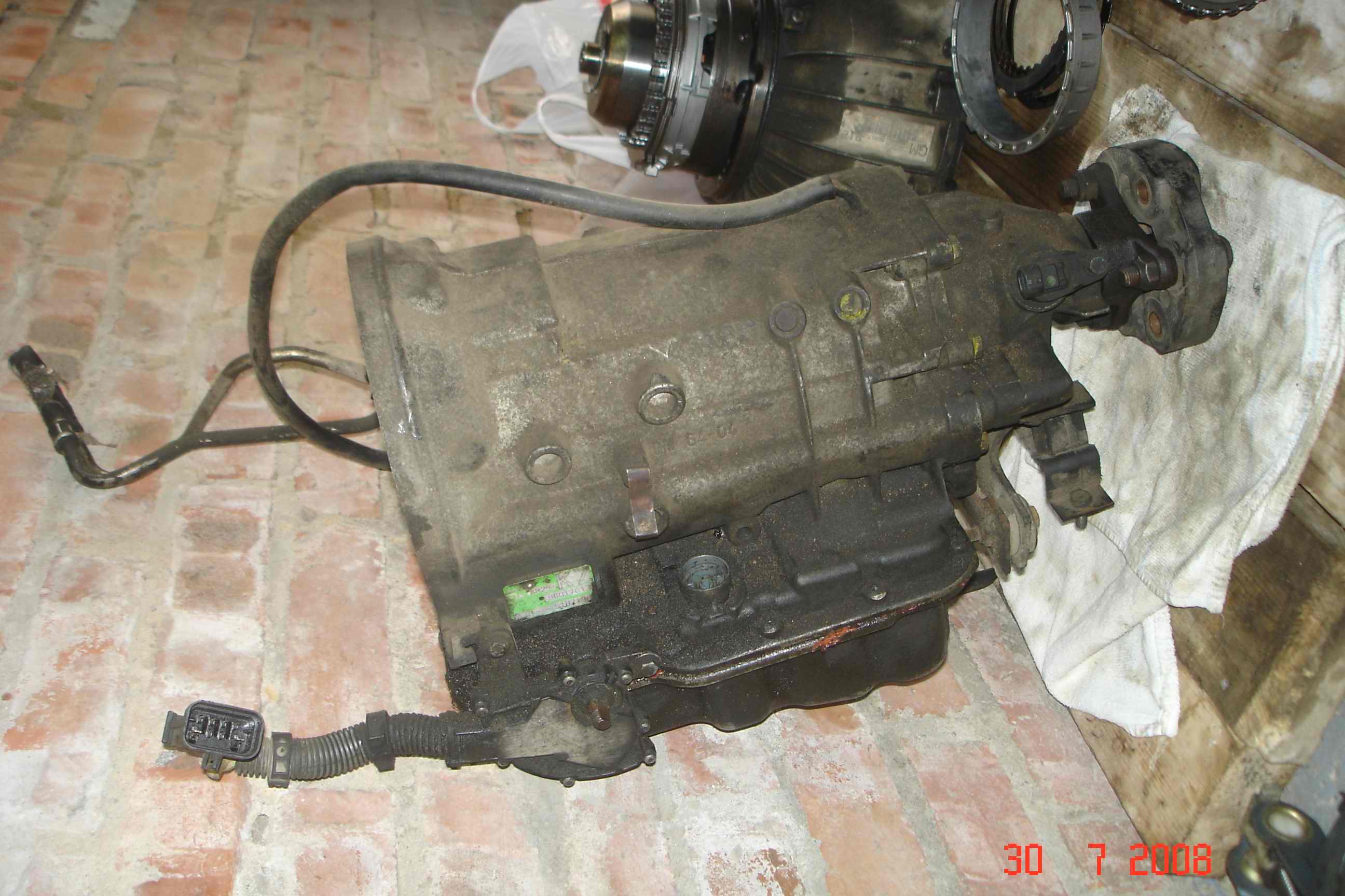

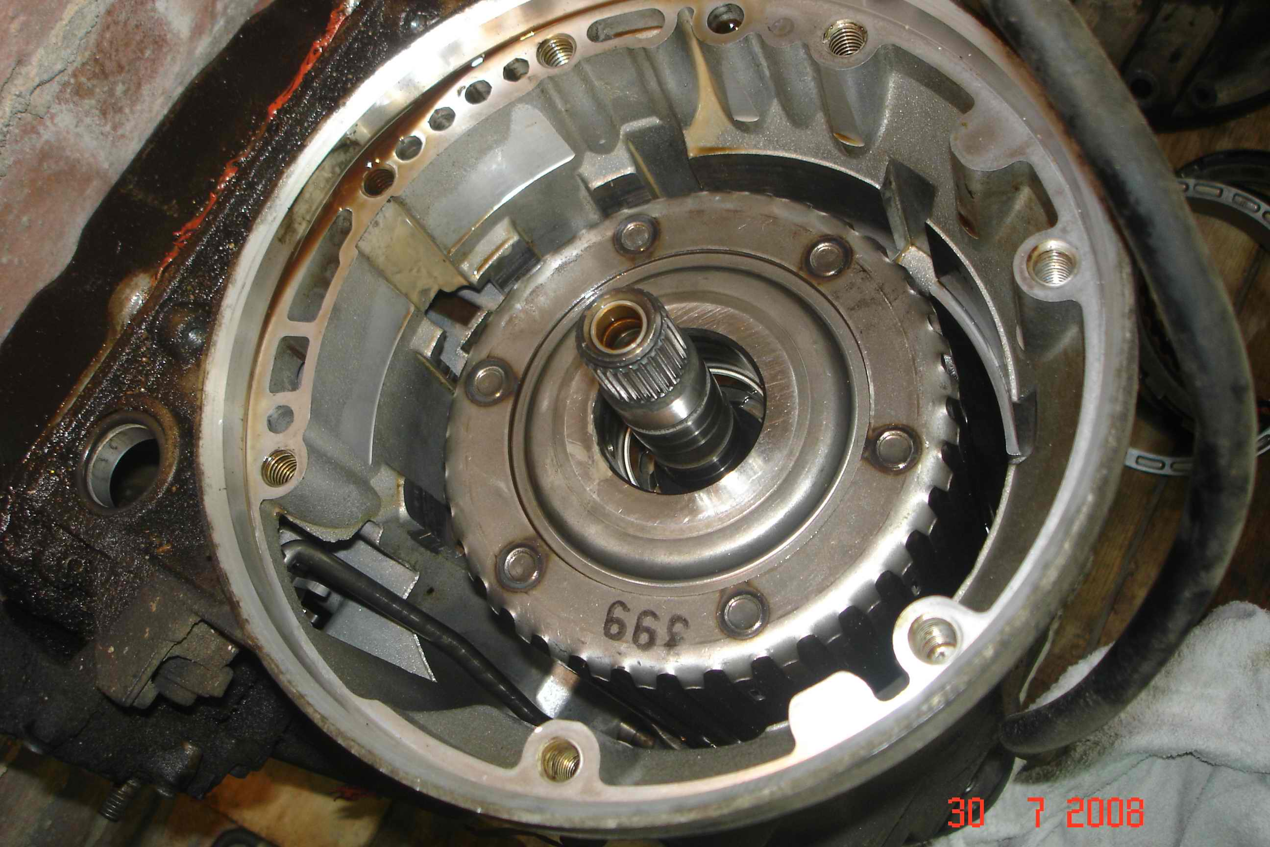

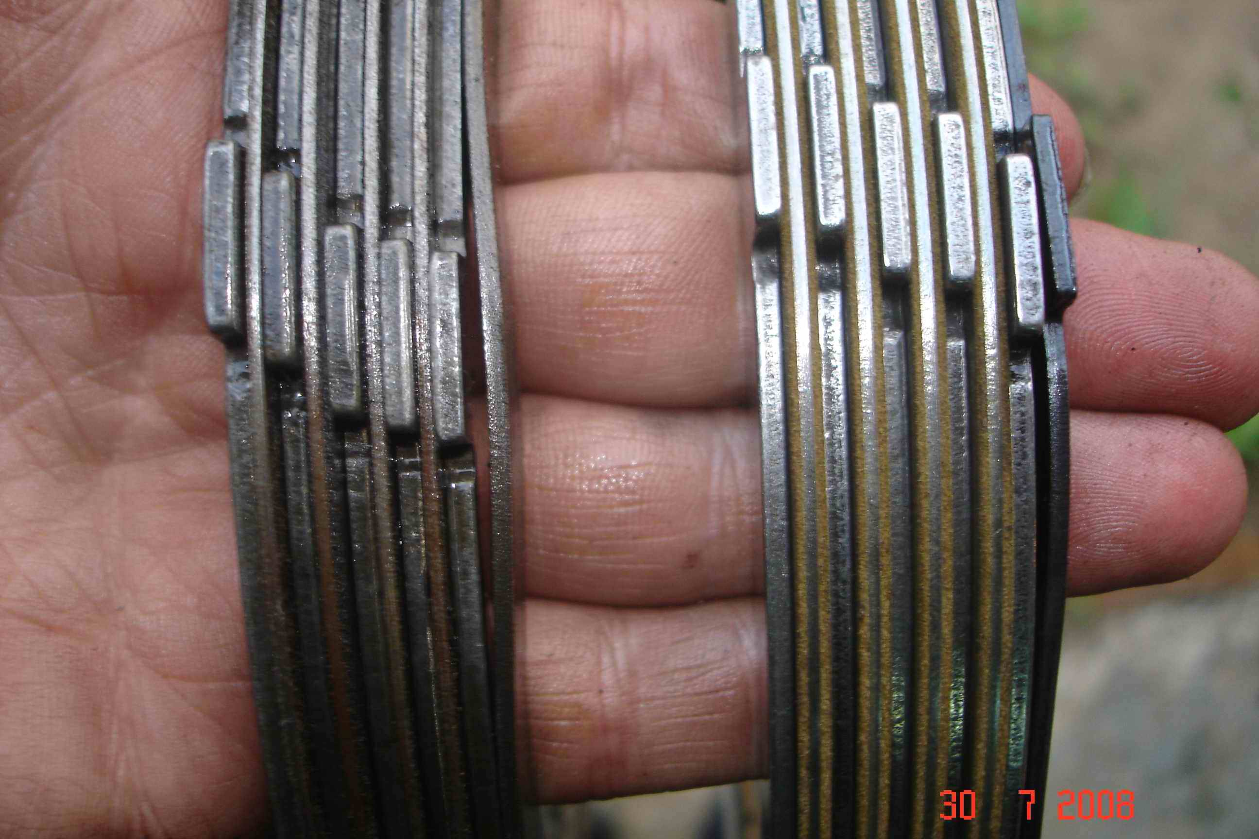

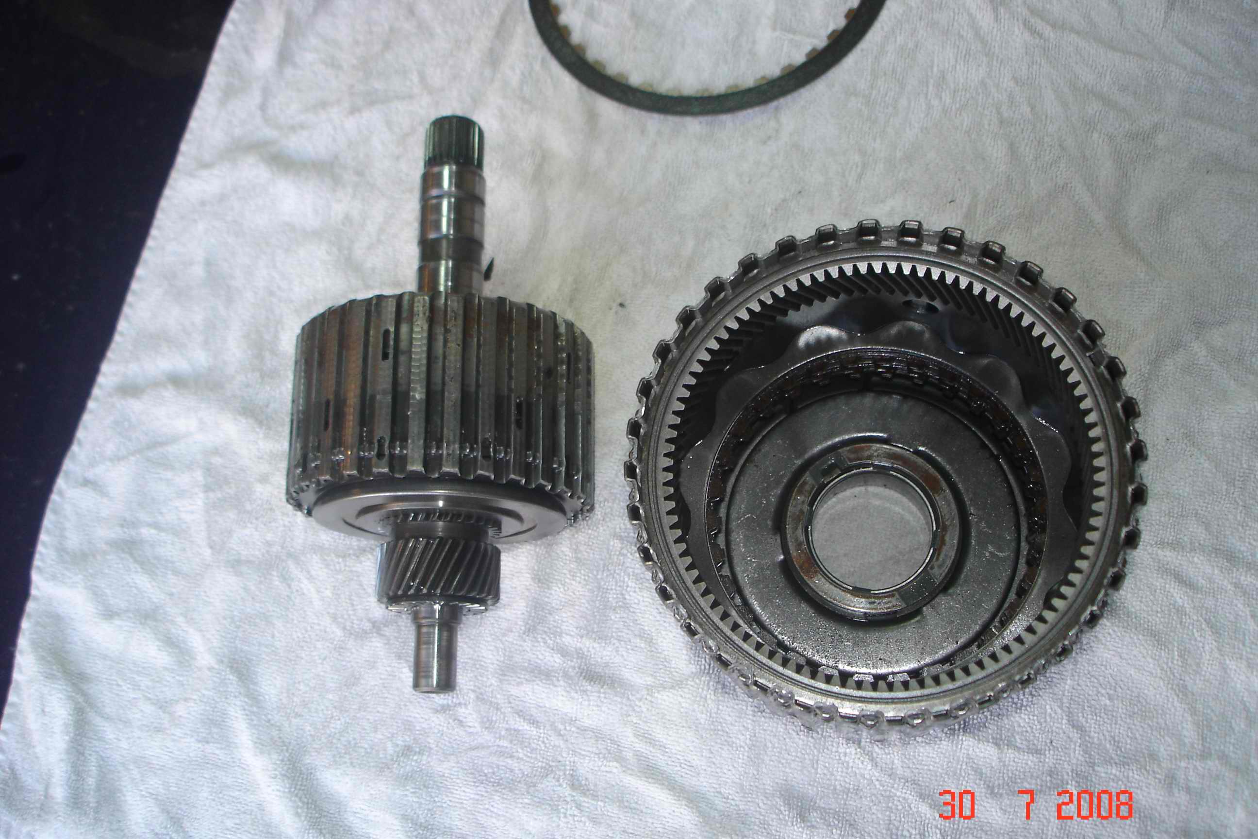

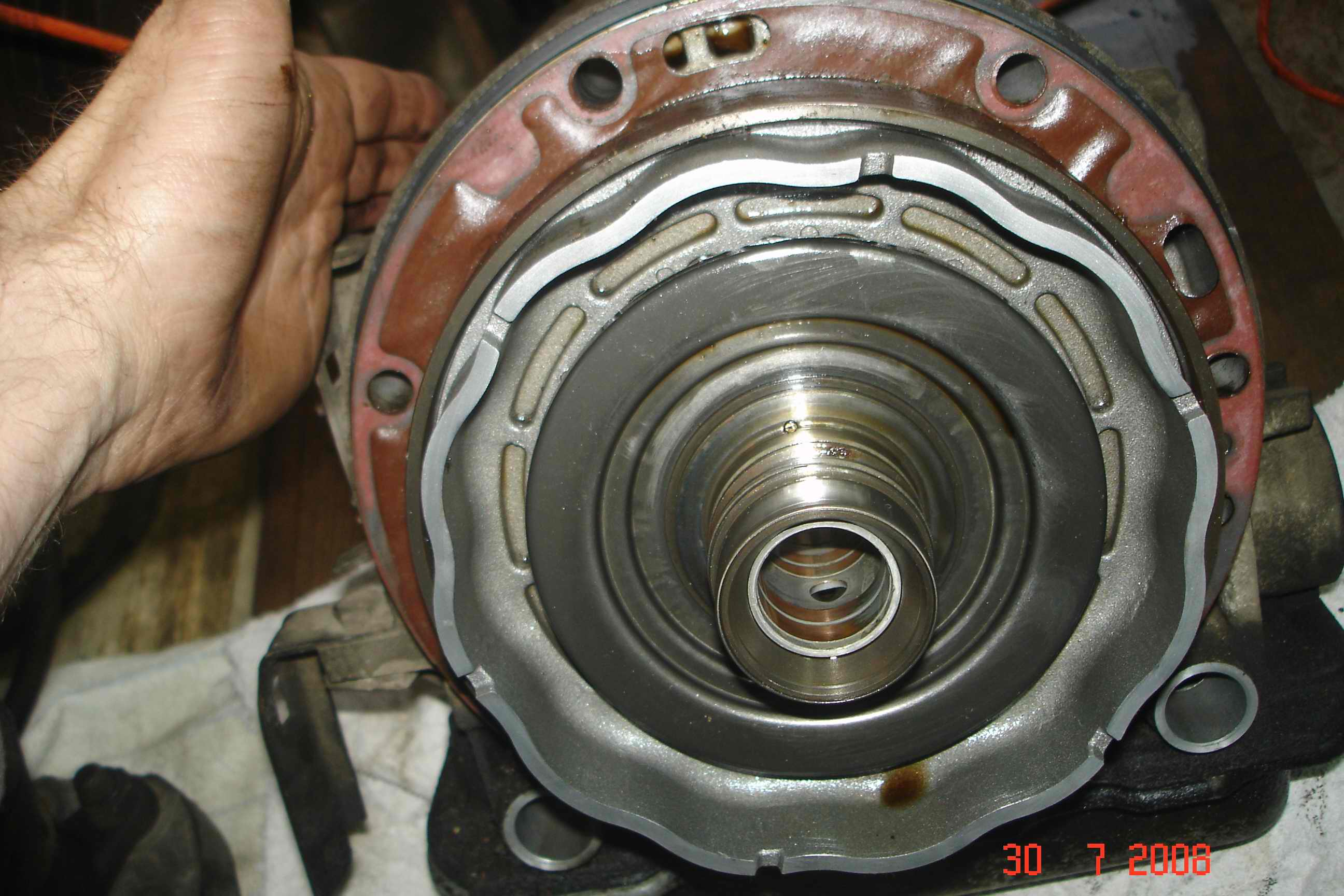

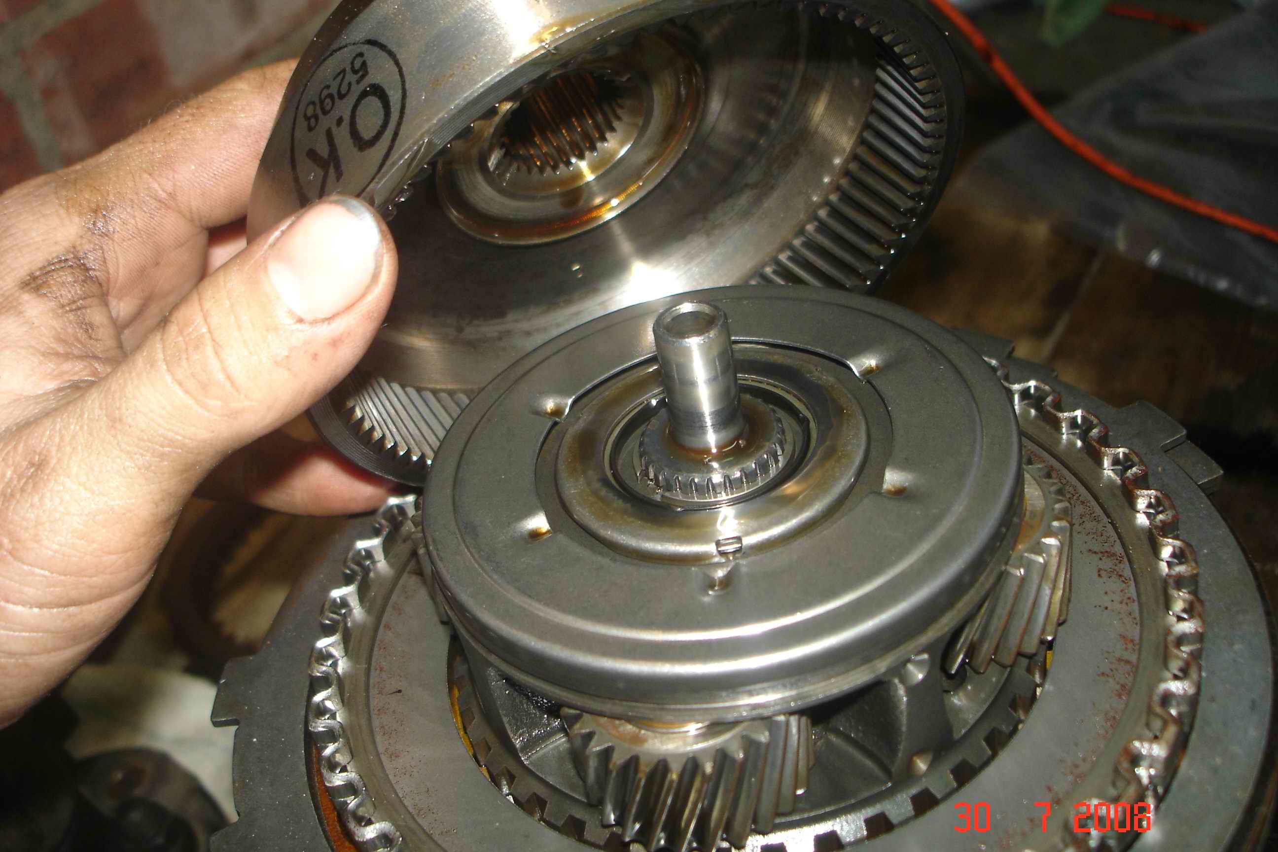

Отправлено 01 Август 2008 - 10:16
[attachmentid=19309][attachmentid=19309]

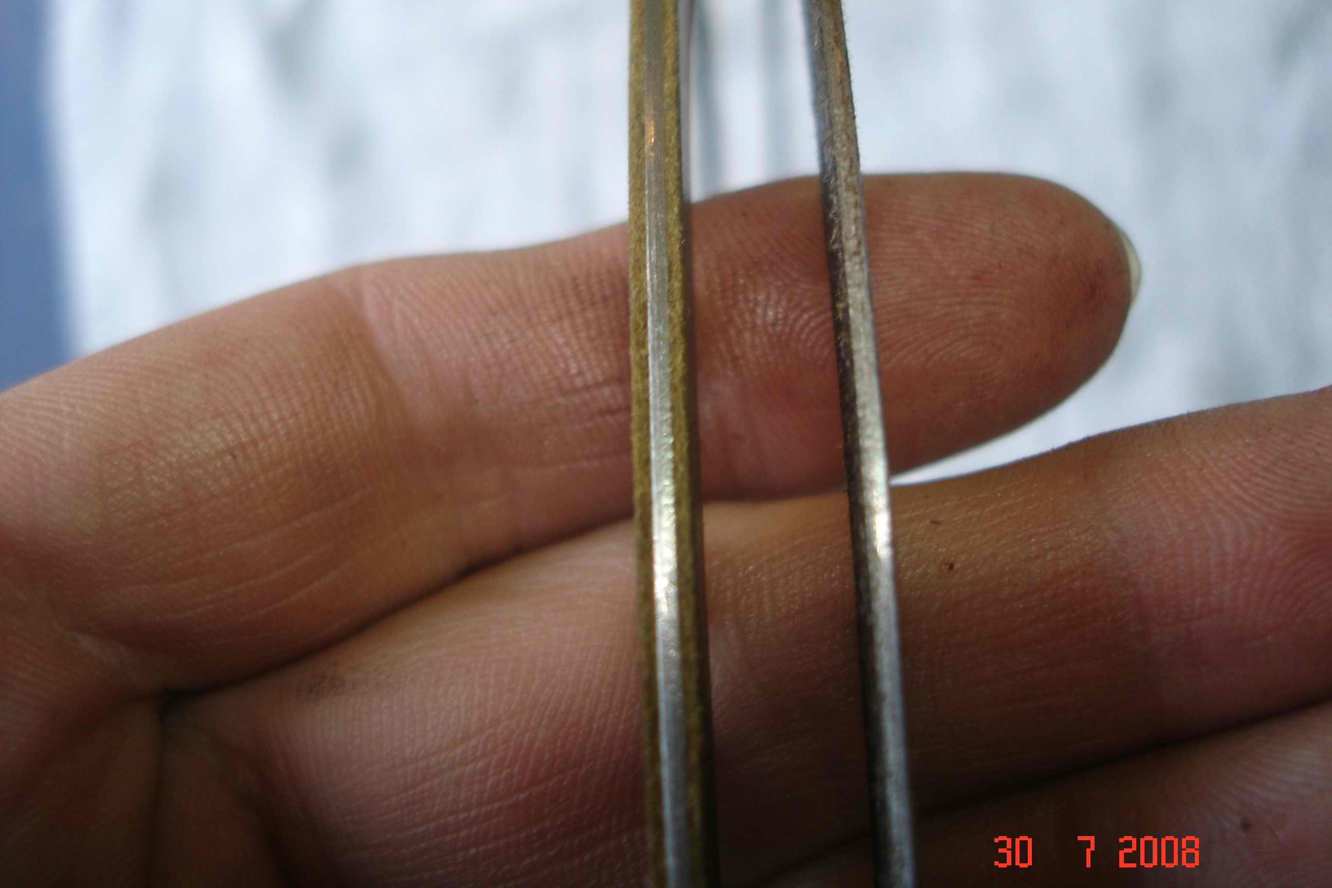

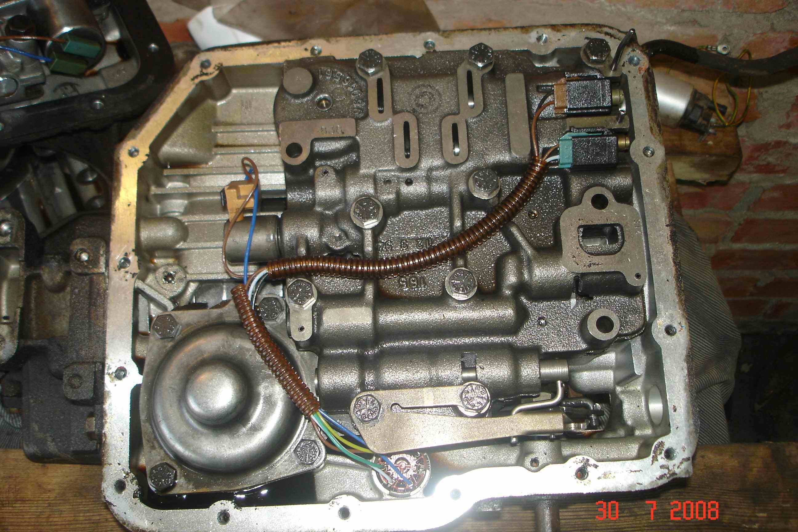

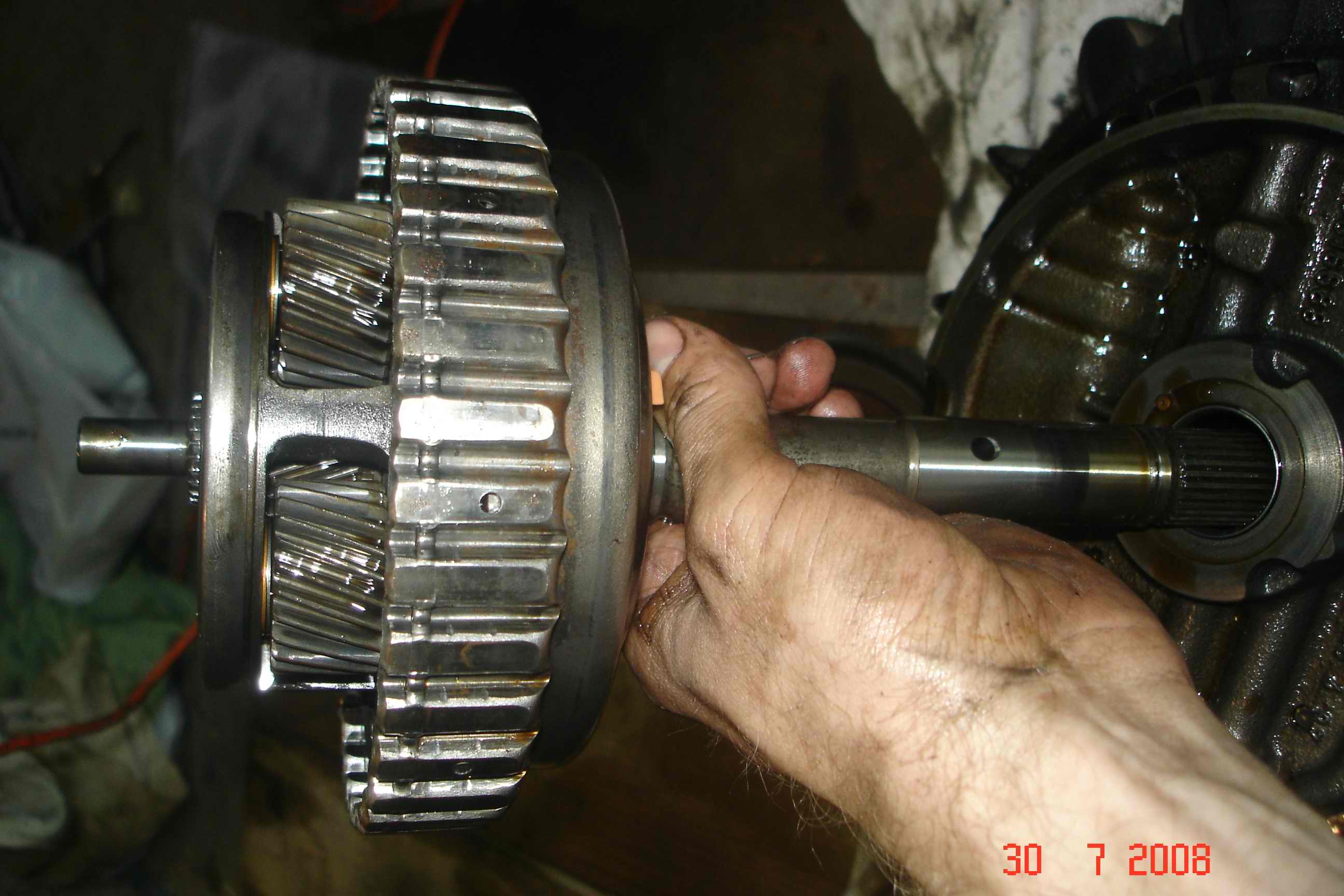

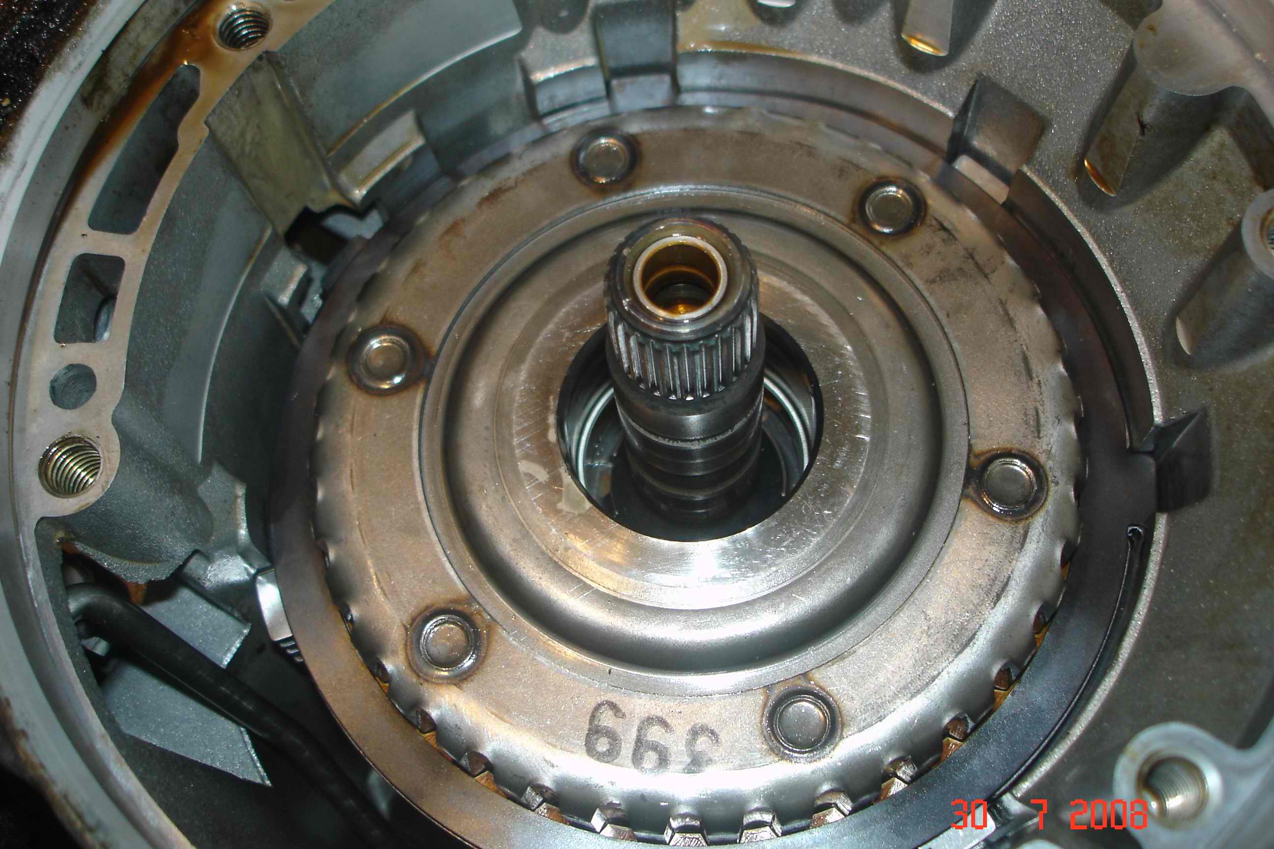

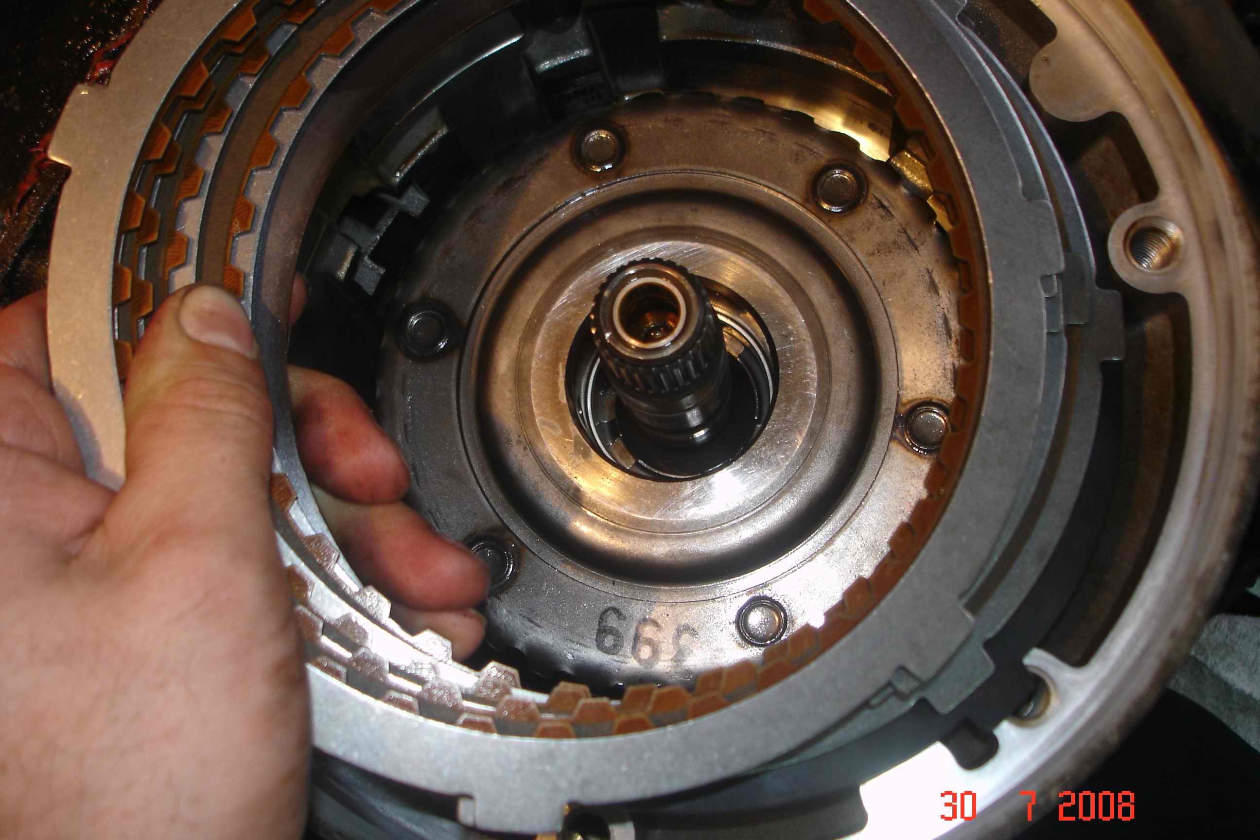

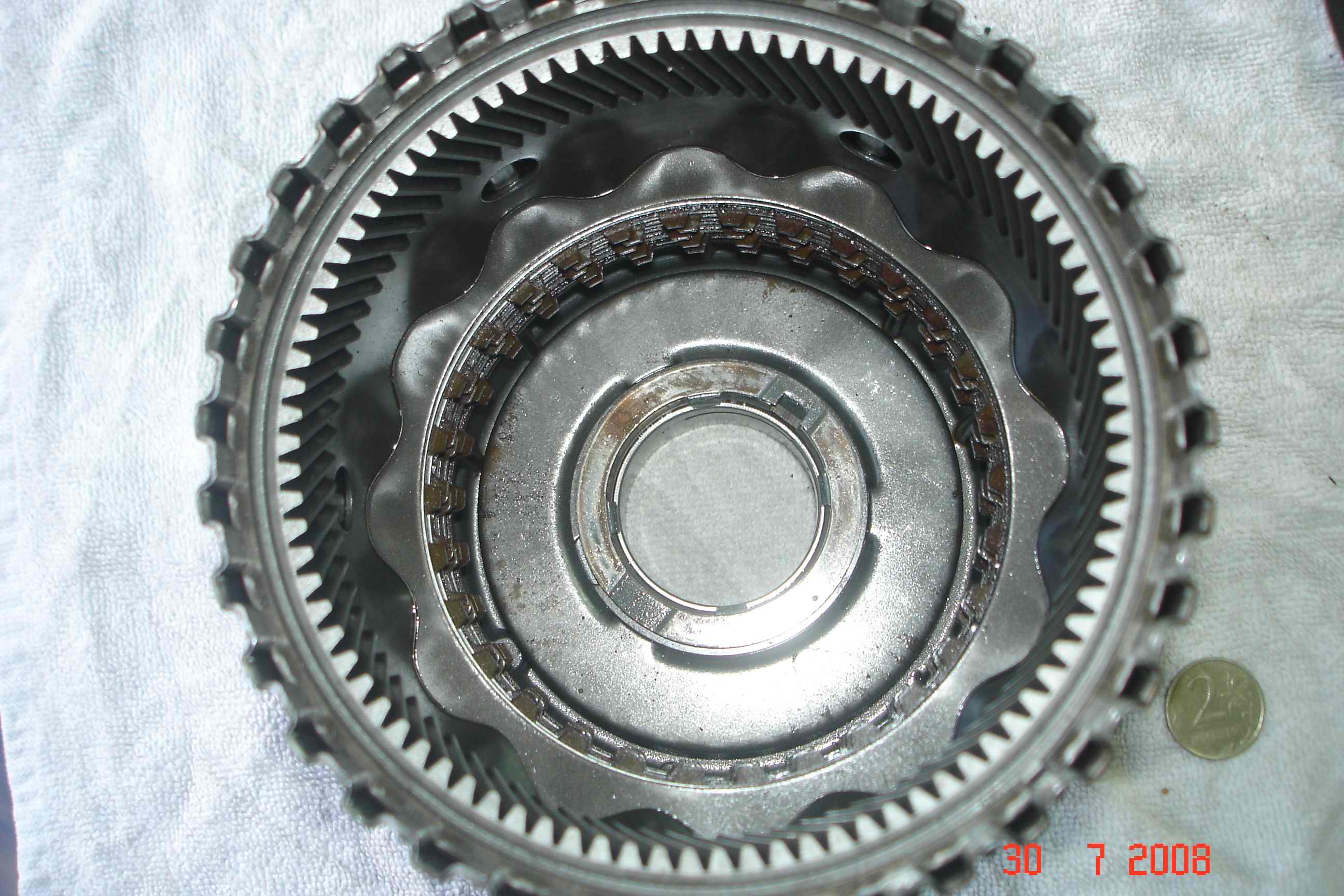

Цитата(Rules @ 14.7.2008, 15:02) Просмотр сообщения
Жаль что в Питере - а то приехал бы - подсобить да поглазеть на АКПП изнутри smile.gif
Вчера собрал коробку и как и обещал выкладываю не большой фото отчет.
Блин все не влазит потом еще перешлю.
Сообщение отредактировал Deev_VA: 01 Август 2008 - 17:25

Отправлено 01 Август 2008 - 17:22
продолжение
Сообщение отредактировал Deev_VA: 01 Август 2008 - 17:24
Классные фотки, давно искал такой подробный фото отчет.
Вот, www.radikal.ru на будущее, может пригодиться...

Deev_VA, А можно попросить прокоментировать фотографии?
Я вроде подписывал каждую фотку, но здесь почему-то не видно.
Сегодня уезжаю на море, как приеду подпишу, хотя я и сам толком не знаю как что называется.
