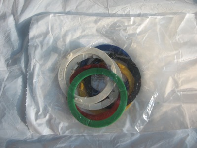

Цитата(Bios @ 23.10.2008, 14:30) Просмотр сообщения
у меня осколки скорее красноватого цвета
Вот все цвета:
[attachmentid=22570]
У буржуев эти шайбы вообще стоят копейки.

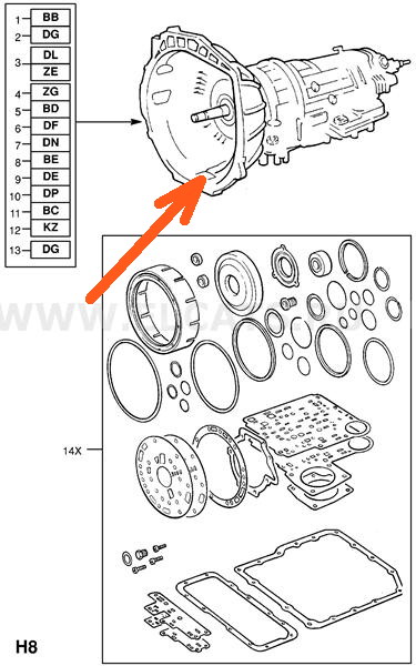

Отправлено 27 Октябрь 2008 - 12:13
Господа, подскажите пожалуйста, почему может течь из АКПП в месте сочленения двигателя и коробки. Из окошка показанного стрелкой. Что нужно поменять, что бы избавиться от течи?

Отправлено 27 Октябрь 2008 - 16:19
Я полагаю сальник вала надо заменить. Тоже оттуда недавно потекло...

Отправлено 27 Октябрь 2008 - 16:28
Trash, +1

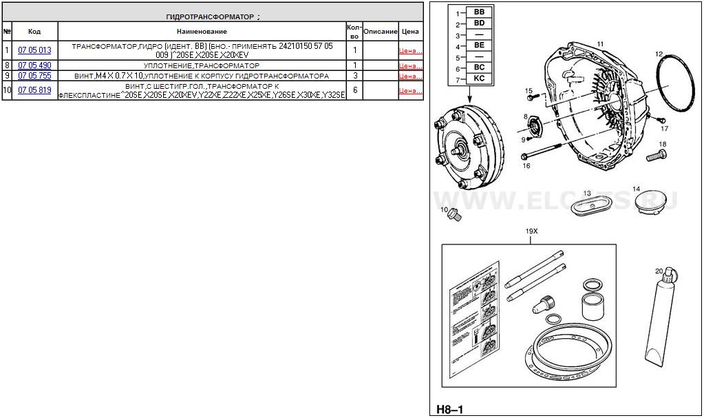

#1740 Trash
Trash
  • Cообщений: 949
  • Город:МО, Железнодорожный
Отправлено 28 Октябрь 2008 - 09:47
Сдается мне, что это *уйнюшка под номером 8
Точно не скажу
[attachmentid=22761]
