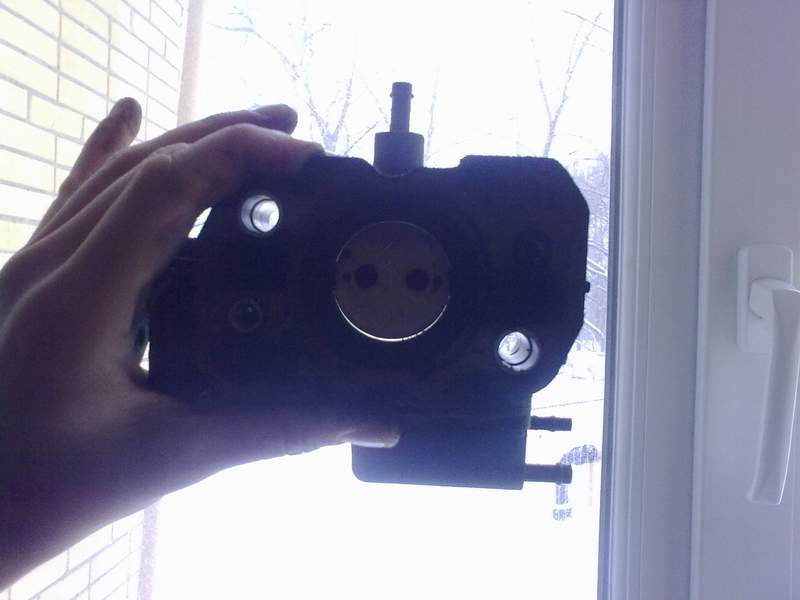

Блин. Веселье продолжается. Сегодня разобрал блок впрыска. Выяснил две вещи.
1) ШМХХ стал правильно по отверстиям. Просто у наших разъем перевернут.
2) Дроссельная заслонка не полностью перекрывает камеру. Фото ниже
[attachmentid=85949]
Почистил карболкинером. В процессе разборки (когда разъединял две части блока впрыска) порвалась послойно прокладка между этими двумя частями.
Собрал все обратно. Поставил на машину. Снял клемму с аккумулятора.
Запустил. Запустилось плохо. Все предыдущие симптомы ухудшились. Т.е. машина попердывала, но холостые держала вроде. Выхлоп оставлял черные следы на снегу.
А потом машина заглохла и заводится отказалась. Посмотрел - форсунка брызгает бензином. На этом моя мысль остановилась и я полез на форум за советом.
Что это может быть?
Что это может быть?
надо чистить не только заслонку но и все остальное! в какой теме с названием глахнет на хочу, я описывал как чистить! должно помочь)
Дык я все чистил. Фотка была сделана до чистки.
