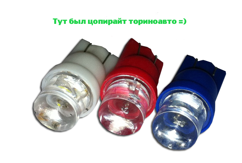

Хоть убейте не помню какие лампочки стоят в приборке.
Случайно не такие?
[attachmentid=98687]
Случайно не такие?
Нет, это от подфарников. Большая просьба ко всем - не ставьте это современное, модное, долговечное гавно в подфарники. Нихрена ночью их не видно, особенно синие. У нас великолепные светлые подфарники при штатных лампочках, которых года на 3..4 хватает, (если генератор не глючит).
В приборке 3 вида лампочек в пластиковых патрончиках
http://forum.auto.ru...rt/2836184.html
Мощность различается по цвету патрончика. Зеленые подсветки 2W. есть 1.5 и 1.2 для индикаторов (цвета не помню, см. тему "как снять приборку" в ФАК ссылка. Есть, так же, одна большая лампочка генератора, но там и патрон большой.)

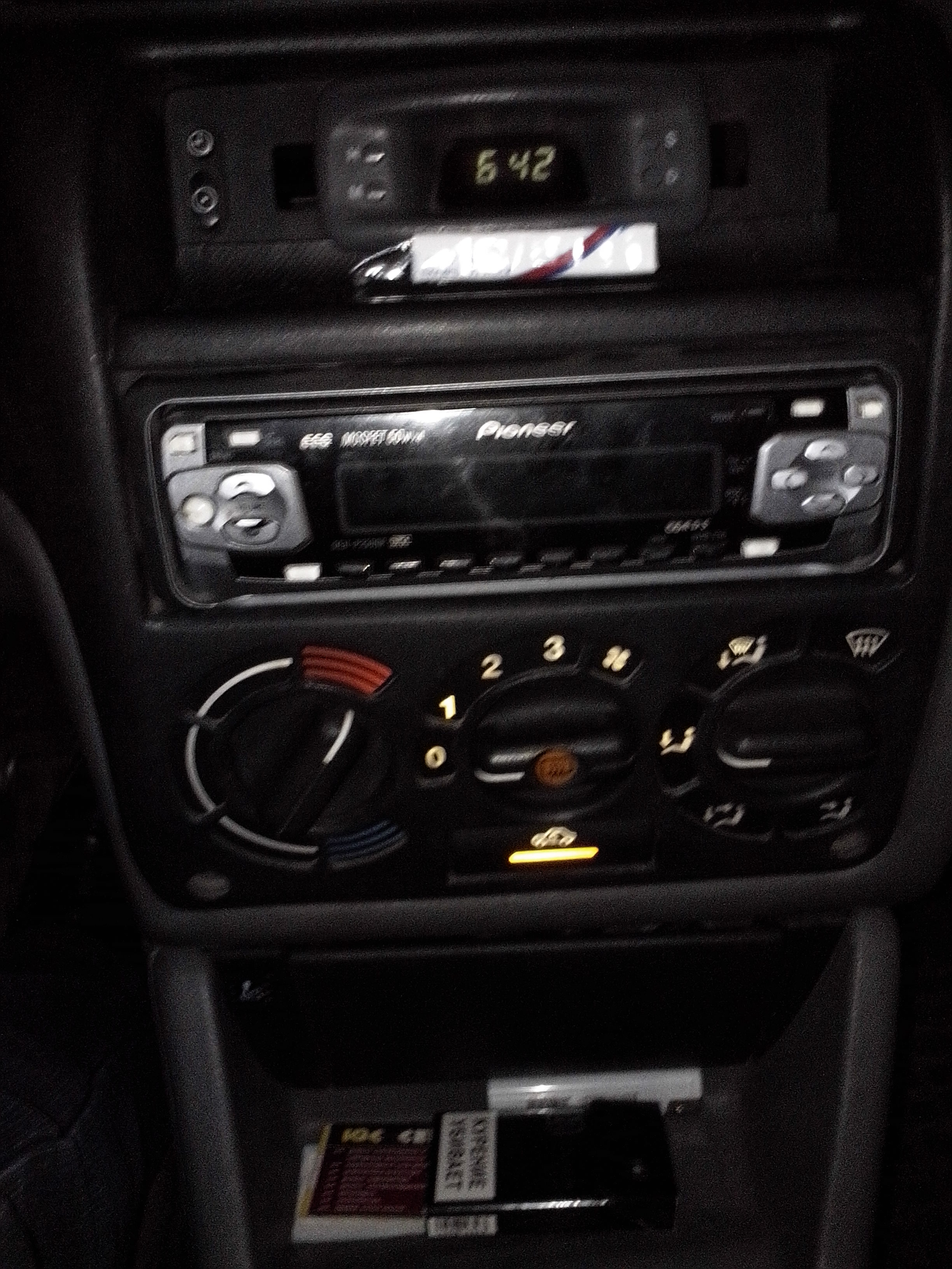

[attachmentid=98689][attachmentid=98688]
В приборке, где спидометр - сто процентов не такие. А там, где упревление печкой - похожи. Родные стоят лампы накаливания, которые сильно греются, но дают РавНомЕрнЫй и приятный янтарный (желтый) цвет подсветки. Они такие же бесцокольные, как и эти диодные на фото. Я себе недавно менял все на диодные (правда керамические). Их там 4 лампочки. Они ток берут меньше, вообще не греются и ярче светят. Но есть косяк - свет от них не рассеивается, а светит лучом, точкой. Подсвечивают печку неравномерно, видны более яркие места, где сами лампочки, и тусклые.
