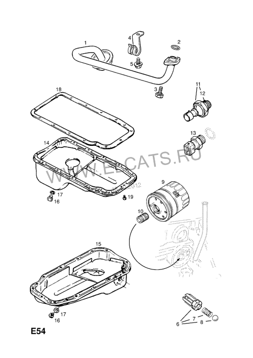

подскажи что такое Клапан, в сборе, короткая цепь где и для чего используеться

#3111 Крашер

#3113 davit777
davit777
  • Cообщений: 463
  • Автомобиль: Vectra B sedan, Z18XE, 2001, Comfort
Отправлено 17 Декабрь 2012 - 22:15
Цитата(KVM2007 @ 17.12.2012, 23:10) Просмотр сообщения
Не подскажут. Невозможно понять источник этих названий, а следовательно их назначение. Клапан может быть механический, вакуумный, электрический. Цепь примерно так же... однозначная по назначению лишь у велосипеда.
Лучше было ссылку давть, откуда эти термины.
http://www.elcats.ru...x?Model...па 15
Под номером 6

#3115 Крашер
Крашер
    лузер
  • Cообщений: 12 388
  • Город:Москва ВАО
  • Интересы:СТЕКОЛЬЩИК.
Отправлено 18 Декабрь 2012 - 00:35
Наверное это ?[attachmentid=98223]

#3116 tor323
tor323
  • Cообщений: 4 536
  • Город:Краснодарский край
Отправлено 18 Декабрь 2012 - 06:32
это клапан перепускной, а короткая цепь наверно имеется в виду что сбрасывается масло обратно в поддон по короткой "цепи", видимо как контрольный клапан масляного насоса, только не понятно куда он там врезан в поддоне отверстие вроде под датчик, наверно под масляным фильтром как и на Нексии только он там называется "обходной" Изображение Изображение
#3117 KVM2007
KVM2007
    Дармоед и соня
  • Cообщений: 8 416
  • Город:Тбилиси
Отправлено 18 Декабрь 2012 - 11:30
Похоже речь идет о масляном насосе, хотя на картинке его нет. Редукционный клапан в мануале выглядит чутка иначе
http://opel-astra1.5...pg/02a/20-3.jpg
http://opel-astra1.5...html/3_1_19.htm
Может есть еще подобный клапан. Насколько знаю, в масляный фильтр он он должен быть встроен, и дублировать его в системе смазки вроде незачем.

#3118 alextiger
alextiger
  • Cообщений: 4 815
Отправлено 18 Декабрь 2012 - 12:23
в зависимости от модификаций опелей и их двигателей в масляном насосе по разному. на некоторых смолблоках стоит плунжер регулятор, и регулятор в головке со стороны первого цилиндра для регулирования давления параллельной магистрали к гидрокомпенсаторам....назову выравнивающим. на других более поздних моделях и модификациях их два в корпусе насоса. в ветке асконы про масляный насос подробно описывал его работу. забегайте)
на нексиях и ланосах оба клапана в корпусе стоят, в авто 80х - 90х в разных сочетаниях попадаются. и естественно клапан сброса в фильтре.бывает только один плунжерного типа и сброса в фильтре... потому не покупайтег фильтра!
плунжерный всегда шевелится и в зависимости от оборотов поддерживает давление постоянным. не давая превышаться или занижаться открывая канал возле плунжера для перекачки вокруг шестеренок. гидрики только подпитываются. они закачивают и держат. остальное масло идет к распредвалу. этот клапан может быть в головке ,а может быть в корпусе насоса, а может его и не быть. у вас скорее всего они оба в корпусе насоса находятся. это видно по паре длинных отливок и одной короткой. короткая ... клапан сброса. одна длинная с плунжером... редукционныйклапан. третья длинная ветка для датчика. остальные для заливки масла при првом пуске мотора и установки радиатора охл масла..
длинный канал на корпусе по ссылкам это предохранительный клапан. малый канал это редукционный клапан плавающего типа ввиде плунжера. он всегда движется при разных оборотах двигателя! первый - предохранительный....сбрасывает давление. rolleyes.gif
а вот еще ... на бигблоковых как правило оба в корпусе насоса. а на смолблоках как правило один редукционный и один в фильтре.

#3119 tor323
tor323
  • Cообщений: 4 536
Отправлено 18 Декабрь 2012 - 15:24
В нашей системе есть три клапана, редукционный он и самый важный стоит в корпусе насоса и для смолблоков и для бигблоков он плунжерного типа, на бигблоках немного другой насос и кроме редукционного справа стоит второй клапан о котором и вся речь, он находится справа в полости под фильтром, он и есть перепускной клапан(шариковый) который на смолблоках кстати и асконовских стоит на блоке под фильтром так как насос там выполнен несколько иначе слева стоит датчик давления а канал уходит наискось вверх, служит этот клапан для того чтобы предотвратить попадание мусора или кусков картриджа "запушенного" фильтра в систему при пуске двигателя когда масло ещё густое, минуя фильтр масло подпитывает систему до того как уже разжиженное масло свободно проникает через фильтр и клапан закрывается под действием пружины, третий клапан обратный стоит в самом фильтре его можно разглядеть через дырдочки фильтра, он после остановки двигателя не даёт маслу стекать с головки тем самым при пуске обеспечивая мгновенную подачу масла к гидрикам клапанам и распредвалу( хотя у гидриков должна присутствовать своя система канала не позволяющая отток масла), сейчас фильтры делают сразу с двумя клапанами (обратный,перепускной), но видимо в фильтрах нашей категории это не предусмотренно хотя чесно говоря я бы им сильно не доверял...меняю каждые 7500 вместе с маслом, во всяком случае клапан этот также и в случае запирания фильтра предотвратит аварийную ситуацию, а вот масло конечно желательно меньшей вязкости на зиму. az.gif flag.gif
#3120 tor323
tor323
  • Cообщений: 4 536
Отправлено 19 Декабрь 2012 - 13:46
Нашёлся и третий клапан ar.gif ...упомянутый alextiger постом выше..тот что в ГБЦ, но с ним несколько иначе, ставится он только на бигблоках и на ф-ках и на аськах аналогично но на 8-ми клапанники, то есть на двухвальном его уже нет так же его нет и не на одном смолблоке, предположительно это связанно с тем что насосы бигблоков 8-ми и 16-ти кл. двигателей одинаковые а каналов смазки в ГБЦ 1 против 2 и гидрики у первых не подвергаются такому давлению со стороны кулачка т.к. коромысло опирается на гидрик большей по длине частью от точки давления, получается на 8-ми кл. потребность в ресурсе масла ниже и из за этого его давление именно в ГБЦ возрастает и регулируется(сбрасывается) этим клапаном, я даже думаю что вечная проблема с подтёками масла на 8-ми клапанных смолблоках из под трамблёра и прокладки связана именно с отсутствием этого клапана в ГБЦ...и как говориться.. где тонко там и рвётся. az.gif
