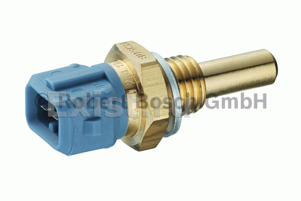

где находиться датчик температуры соединенный с мозгами?
и как он называется правильно?
Сообщение отредактировал davit777: 05 Январь 2013 - 09:58
#3167 tor323
tor323
  • Cообщений: 4 536
  • Город:Краснодарский край
Отправлено 05 Январь 2013 - 10:38
Датчик температуры ОЖ(синхронизация двигателя), он у вас должен быть слева в корпусе термостата или где то рядом в ГБЦ он двухконтактный синего цвета, там же где то и тот что на приборку но он одноконтактный... не спутаете.

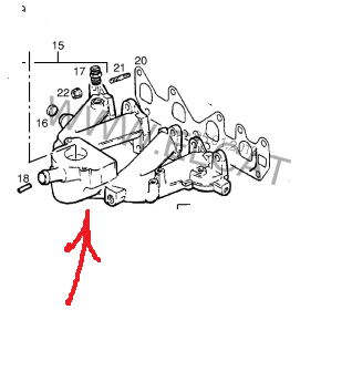

Отправлено 05 Январь 2013 - 11:09
Цитата(tor323 @ 5.1.2013, 12:05) Просмотр сообщения
он, у него разъём со стопорной пружинкой финдиперсовой.
Да даже снять его не получилось ))))
он именно двух контактный или разные они ?
я говорю о том дачике который я нашел (синяя стрелка на фотке )
Гдето там )))))))
но не как где дачик на приборку
Сообщение отредактировал davit777: 05 Январь 2013 - 12:19
#3172 tor323
tor323
  • Cообщений: 4 536
Отправлено 05 Январь 2013 - 16:18
это он и есть, в отопительной рубашке коллектора, просто на некоторых блоках стоит другой корпус термостата и датчик там в акурат над генератором, они только двухконтактные и однозначно синего чвета..пружинка там стопорная в виде треугольничка с ушками по краям...оттягиваете слегка ушко на себя с одной стороны чтобы вышла из паза и снимаете пружинку к верху...потом разъём снимается легко, лучше сразу поставить пружинку на место, с ней потом зашёлкивается хорошо да и не потеряется.
