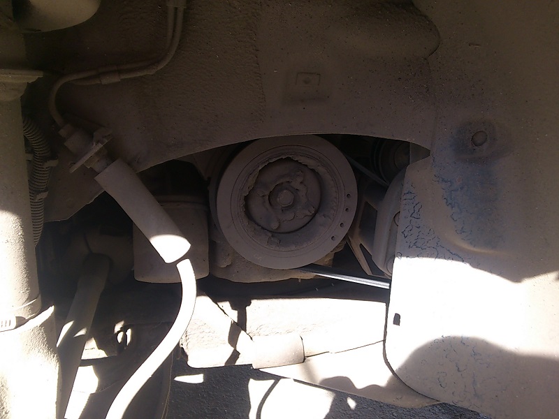

полагаю тут должна быть крышечка? (это правая арка)
не подскажете номерок?

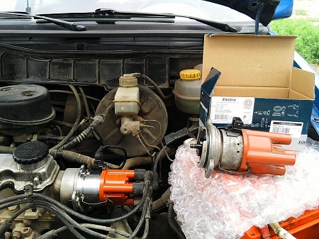

Цитата(KVM2007 @ 28.5.2013, 23:49)
Ну, у Вас же готовый ответ - "что является причиной"!!! У нас (владельцев C14NZ) нет ДПКВ и основной сигнал "начала вращения коленвала" для ЭБУ идет именно с ДХ. Лишь потом оно дает разрешение включиться бензонасосу (краткое включение бензонасоса при повороте ключа не в счет, то отрабатывается просто по подаче напряжения на ЭБУ). Искра, кстати, появиться тоже лишь по его сигналу (правда ЭБУ его обработает и потом выдаст на коммутатор).
Так, что без вариантов копать ДатчикХолла. Он штука в целом какбэ... вечная, но сломаться может. Я свой не разбирал, даже не знаю как вылядит. Но в 3-х ногах заблудиться сложно. Где-то должен быть постоянный магнит и некий прерыватель магнитного поля (видимо как в 8-ках чашка с прорезями). В общем, либо магнитного поля не хватает (например датчик можно двигать дальше/ближе), либо какая-то из-3-х ног имеет плохой контакт. Слышал что они отгнивать любят
Дело оказалось в Датчике Холла, судя по всему. Заказал в понед-к на ЭкзиСте трамблёр свой краснокрышечный за 1630 российских тугриков (фирма Джэ Пэ Групп). Если отдельно датчик этого Хохолла, то стОит дороже (ок 3-х рублей). Сегодня в среду пришло, взял, поставил, завелась с первого раза как новая. Езжу. Сегодня сотку отмахал. Пири этом заводил и глушил раз 20. Ни одного сбоя, с полоборота. Пока полёт нормальный.
[attachmentid=104501][attachmentid=104502]
Владимиру (KVM2007) огромное пасибо и решпект.
Да ее на разборках смысл поискать. Номерок там не нужен. Крышка ИМХО штука нужная, лишняя грязь шкиву коленвала ни к чему

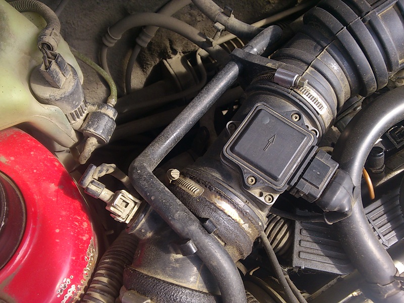

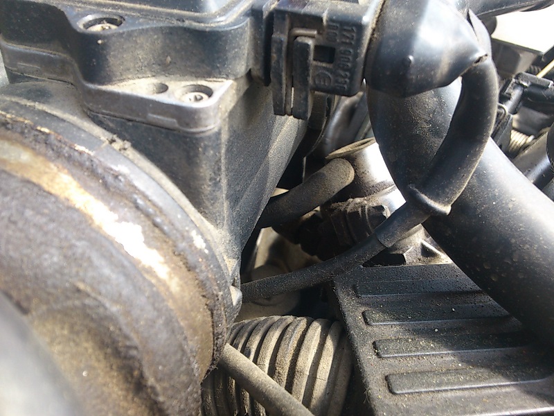

разъем скинул
болтики открутил от дмрв все. нивкакую. даже не шевелится.
при изучении разъема была обнуружена циферка 171 906 236 что бъется как штекер от ваг-а.
колхоз чтоле?

Цитата(karpa13a @ 8.6.2013, 13:54)
разъем скинул
колхоз чтоле?
Ну, на второй фотке наблюдается же пружинная скоба (Г-образный её край смотрит на фотографа, зацеплен за пластмассовый выступ). Скоба сидит глубже края разъема, но выполнять роль фиксатора может. Отогнуть и сбросить с выступа этот край, потом с другой стороны и скоба уйдет вниз.
