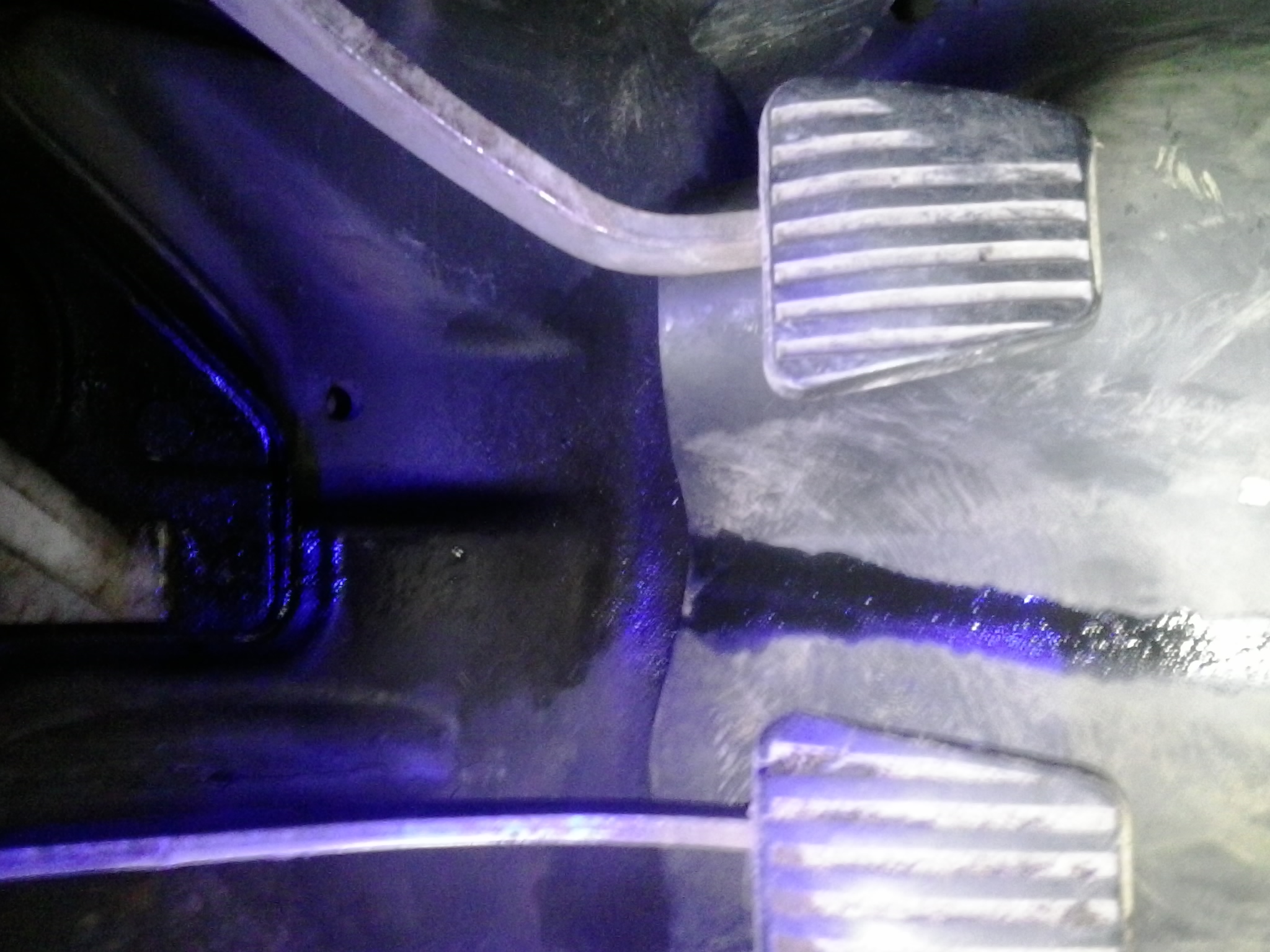

сегодня днем заметил такую шнягу, на коврике под водительским сидением было масло, видимо потек ГУР, причем появилась эта маленькая подтек после разворота в 2 приема на узкой улице. После увиденного остановился, решил посматреть увидел такую картину [attachmentid=103986] в этой области проблемой я еще не сталкивался. знающие подскажите, что нужно будет заменить?
Сообщение отредактировал X_DreaM: 22 Май 2013 - 20:19
с гуром нет, но с тормозной жидкостью да. если тормазная жидкость , то заменя главного бочка

Отправлено 22 Май 2013 - 20:47
да вроде не должно быть проблемы с главным бочком, даже при заглушенном двигателе педать тормаза жесткая и не уходит. завтра по лучше посматрю.

X_DreaM, Клозетной бумагой промокните. Если красная жижа, то ГУР (хотя с рейки попасть в салон вроде мало шансов). Тормозная желтоватая. Для образца, капните рядом по капле с бачка ГУР и с тормозного. В тормозном уровень должен снизиться. Кстати, я себе ремкомплект резинок для ГТЦ в запас прикупил под такой случай. Тема про то есть, поискать надо.
в главном тормозном целиндре стоят несколько монжет, 2или 3 работают на прес при нажатие, а 1 или 2 на на отпускании педали , чтоб жидкость с зади не текла, там где заходит шток с пакума

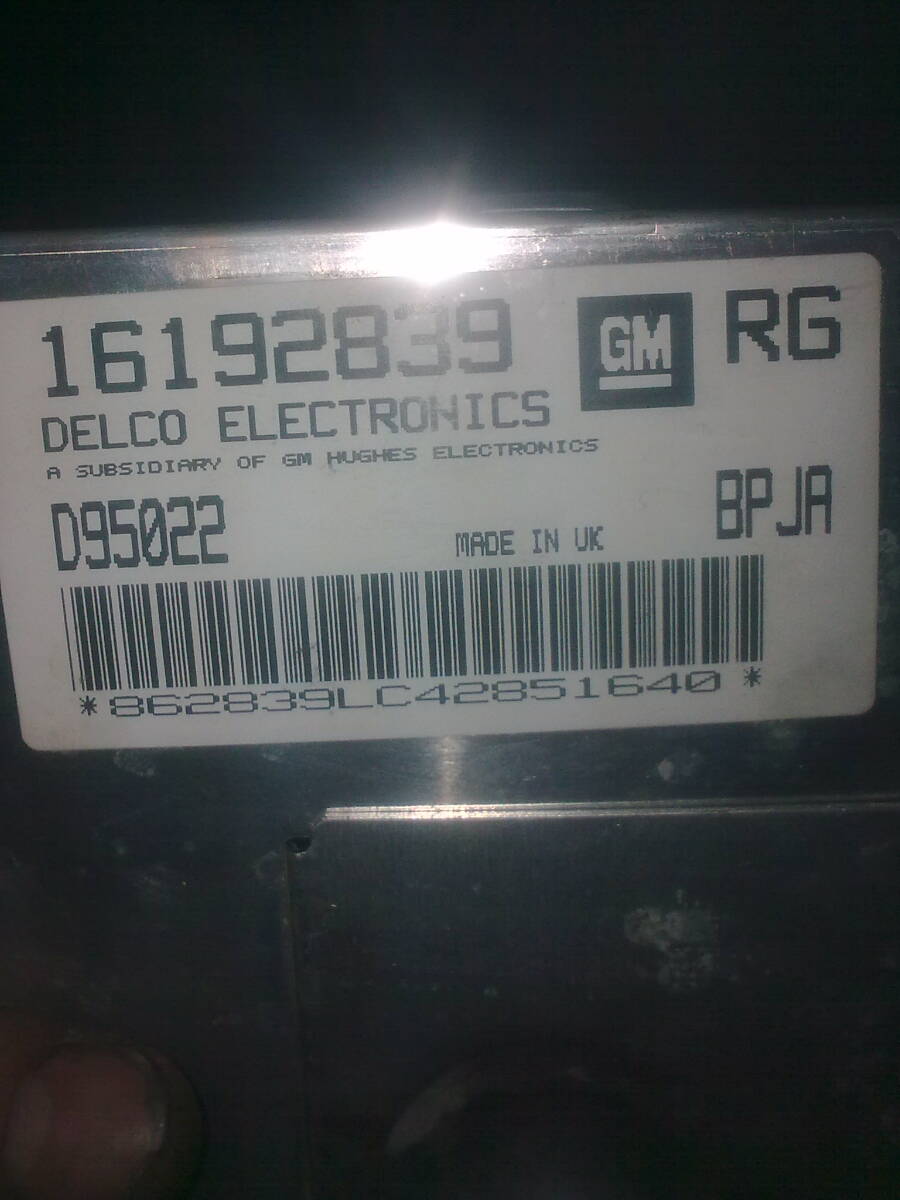

Отправлено 23 Май 2013 - 13:33
Вот фото моего эбу

Цитата(orel200 @ 23.5.2013, 14:33) Просмотр сообщения
Вот фото моего эбу
Вколачиваете в Google Ecu Astra F 16192839 и получаете немало ссылок. Увы, нас интересуют в основном европейские, а языки там чаще немецкий и итальянский.
Самая дешевая вот эта, хотя краской кто-то написал, что она от 1.8 (что явно ошибочно, номер главнЕй)
http://www.ebay.es/i...=item257dd29727
много ссылок на немецких продавцов
http://www.ebay.de/s...9...0&_from=R40
Англоязычная лишь одна (знающего английский найти куда легче, чем того кто знает немецкий). Несколько дороже.
http://www.ebay.com/...=item2ebcb43150
Отправку в Россию в принципе соласны, но цену надо согласовывать с ними. И сделать платеж через PayPal кто-то иметь возможность должен.
Все, же поищите, вдруг кто в Тбилиси ездит. В целом могу заглянуть на разборку, потолковать с продавцами и дать прямо готовый адрес человеку, где купить. Должно быть явно дешевле и проще.
