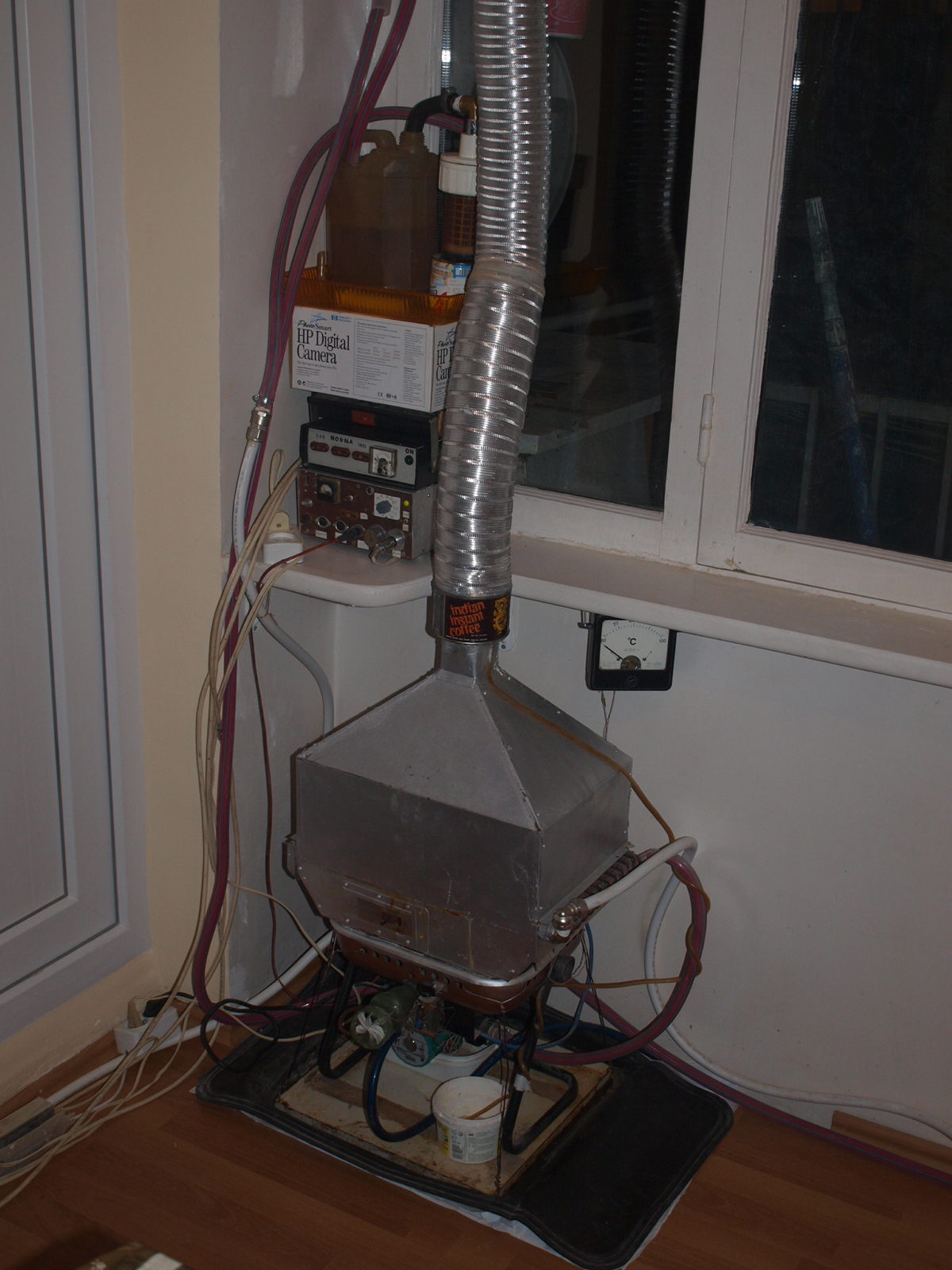

У меня "всё свое". Котел своей конструкции. 3 батареи родные чугуниевые 40-летней давности. Но! Соединены последовательно, и нет "байпасов". Всё отопление обошлось мне вначале в 100$ и месяц возни (в 2002 году у меня небыло шансов собрать 1500$ на комплект фирменого отопления). Но пока было 3 батареи, последовательное остывание было не столь заметной проблемой (самым холодным комнатам подавалась самая горячая вода). Теперь много пришлось "переиграть", давать больше тепла там где ребенок. В гостинной поставил красивую люминевую, секционную. В итоге моя комната, и так самая холодная (себе не успел поставить стеклопакеты, да и северная сторона), оказалась последней в очереди из 4-х батарей. Пытаюсь скомпенсировать баланс добавлением еще одной "жестянки", но она будет еле теплой. Посмотрим что получится. Температуру можно несколько выравнивать увеличением потока воды (у насоса 3 скорости, и обычно хватало малой). Нежелательную батарею можно "выключить" надув насосом внутрь воздух (у меня на чугунках обычные краны, для стравливания, про спец. клапана я тогда даже не слышал). Чем сильней остынет вода по квартире, тем эффективней работа батарей и меньше платить за газ. При том, радиатор котла у меня от бакинского кондиционера, сечением всего 8 мм. До сих пор удивляюсь, что это работает. В целом, моя система по счетам за газ вышла заметно экономичней фирменых дорогих. Я тут раньше фотки выкладывал, правда ныне поменялось многое. Закончу, с комнатой, может еще фоток подкину.
Дверь у меня внутрикомнатная получилась. "Нора" от внешенй стены в целый кирпич, отделена еше слоем пенопласта 4 см и деревянной обшивкой 25мм (от старого советского шкафа, натуральное дерево!, не ДСП)

Ур-рра! Я наконец отопление запустил. А то в квартире уже до 16 градусов температура упала, совсем "опингвинился". Немного понервничал, когда новый дорогой радиатор нагрелся лишь наполовину. Но оказалось он стоял немного с перекосом и клапан для стравливания воздуха не работал, т.к. оказался со стороны которая чутка ниже. Немного сопливит старый радиатор, где стронулся штуцер на фум-ленте (ее зар-разу повторно трогать нельзя), но это уже мелочи. Главное отогреваюсь наконец (хотя и на улице сегодня тепло). Вчера весь день перебирал моторчик вентилятора-улитки который на вытяжке установлен. Этот вентилятор болгарский ажно 1979 года от тогдашних компутеров (занимавших даже не комнату, а здоровенный зал). Беда в том, что выхлоп сильно влажный и подшипники и всё внутри страшно заржавело. Но моторчик уже подогнан "по месту" и замена проблематична да и дорогА (80$ стоит вытяжной вентилятор-улитка от котла отопления Аристон). В общем отмачивал винты сутки WD-шкой, но один таки срезался, пришлось пересверливать. Подшипники 607 размера у болгар оказались очень даже неплохие SKF и задний (не мокнувший) по сей день отличный. Сейчас зато исчез наконец грохот ржавых шариков. Правда перестарался со смазкой, набив ее многовато перед подшипником, от влажности отсечь, и вращается вроде как более натужно.

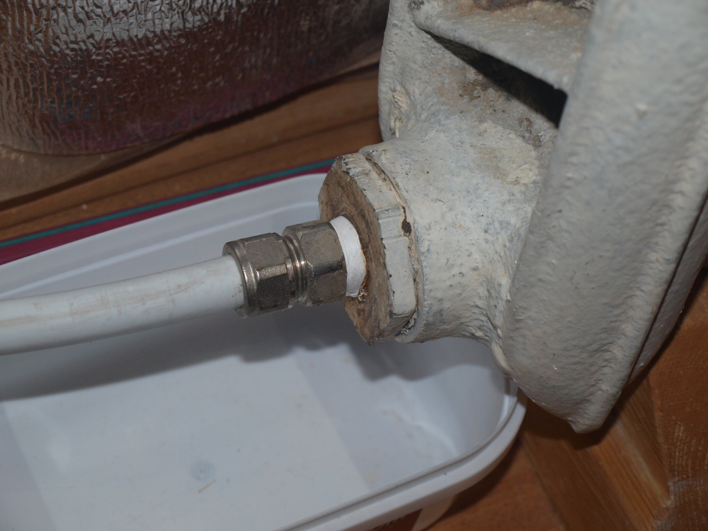

У меня еще хуже. резьбы нарезаны в чугунных пробках старых советских батарей и там рвущие фум зазубреные края. Поэтому я фум еще дублировал силиконом. Но дурацкая экономия даже на дорогих штуцерах (дыра полдюйма стыкуется с пластиковым термостойким шлангом) отказались от упорного бортика и штуцер может закручиваться в дыру пробки пока вообще туда не провалится. Всё уплотнение возложено на фум. Затягивая гайку на шланге, почти невозможно не стронуть штуцер целиком, повреждая и фум и силикон. Имей он упорный бортик, проблем бы вообще небыло.

Это разъемное соединение с накидной гайкой, для разборки которого не нужно вращать одну из соединяемых деталей. Подобным образом, например, соединяется с трубами водомерный счетчик.
На фотке думается именно оно и есть. Но если не зафиксирована жетско вторая часть, она легко провернется, что у меня и произошло (я то придерживал вторую часть ключом, но при затяжке удержать полностью неподвижно не удалось, а фум фиксации вообще можно считать не создает.
Ну да котел в нынешнем виде.

Нет, "американка" - это вот такое соединение: [attachmentid=109118]
