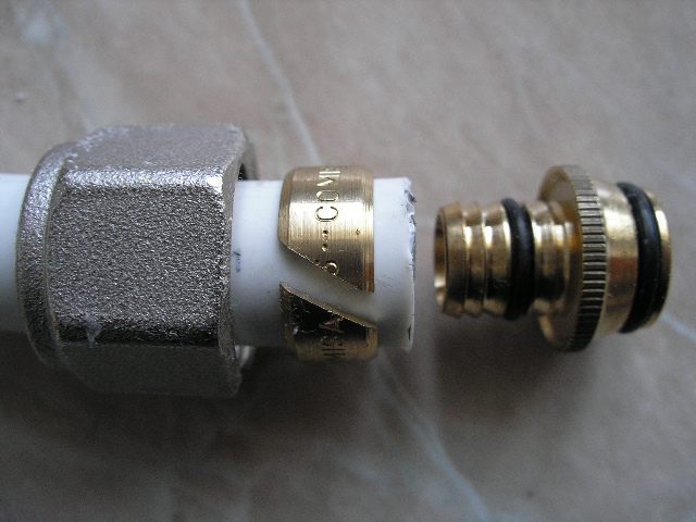

Нет, "американка" - это вот такое соединение:
Ну, на моей фотке пожалуй разновидность "американки", просто прижим под конус и требуется "родная" ответная часть. Но в целом, соединение быстроразъемное.

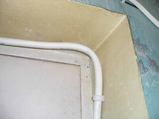

Агащаскакже! Обычный отопительный. Спец-пластиковые газовые тоже существуют, но дорогие и у нас перспектив не имеют. Даже не завозят, кому они тут нужны.
Вот насколько гнул обходя дверь. Намеков на трещины нет.

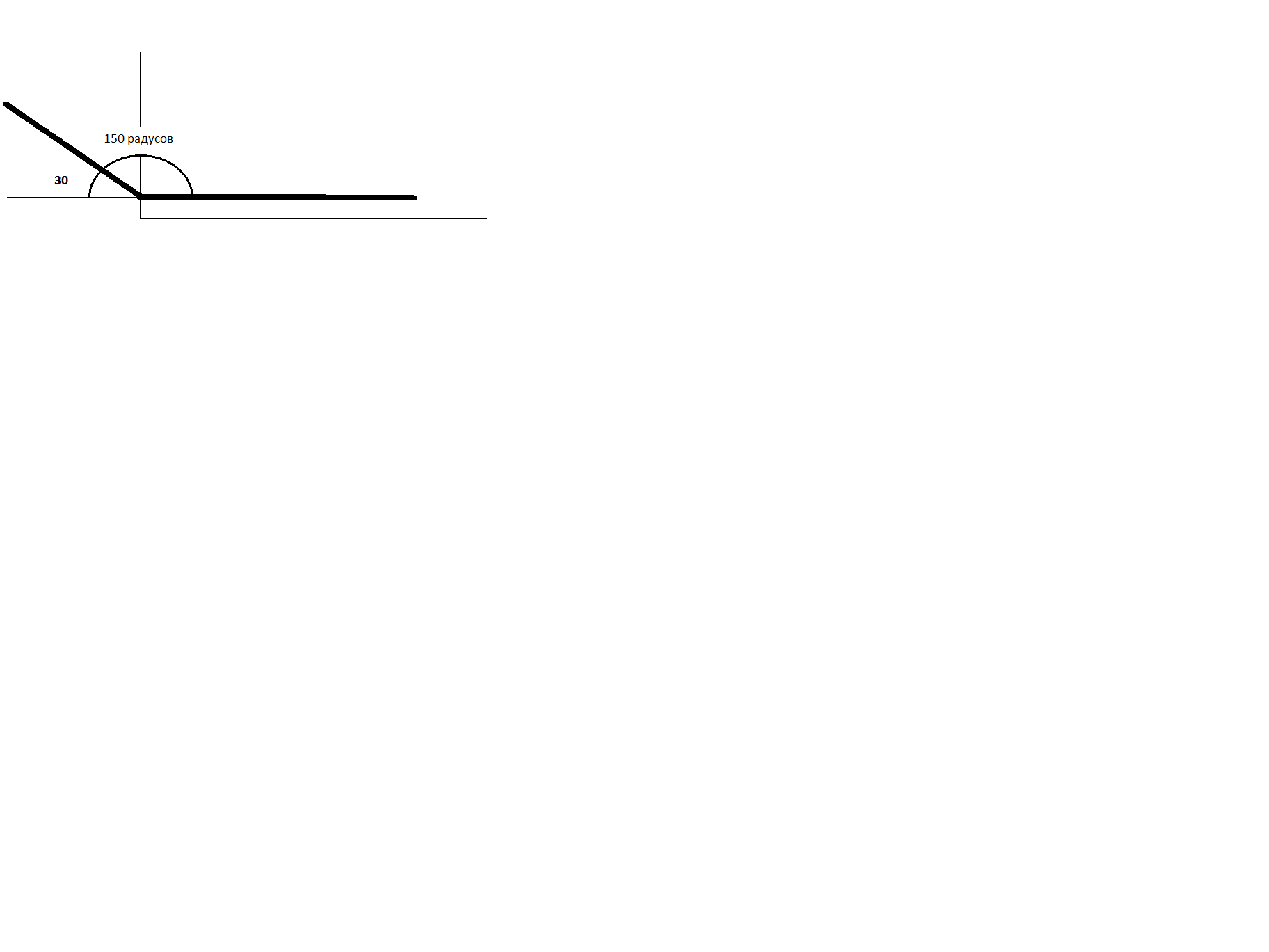

в этом случае и не будут. Я имел в виду угол 30 град. Чтоб две прямых встречались в одной точке (как на рисунке

Без плавных изгибов ИМХО эти трубы вообще лучше не класть, даже если в ущерб внешнему виду. Если гнуть резкими углами, то трещинам я не удивляюсь.
