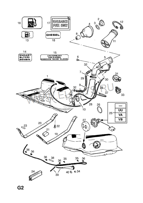

Добрый вечер, подскажите что может быть, заехал на заправку, поставил пистолет, подали бензин, а он из горловины давай вытекать при том что бак был почти пустой. Может что-то где-то забилось??
#3983 tor323
tor323
  • Cообщений: 4 536
  • Город:Краснодарский край
Отправлено 19 Февраль 2014 - 07:01
Два варианта, либо у вас неработает вентиляция бака и от скопления паров обратный клапан(11) который стоит внизу в горловине закрыт и не даёт топливу попасть в бак, либо клапан-переходник(8) сбили пистолетом и он перекрыл заливное отверстие, надо отсоединить заливной шланг от бака и проверить, почитайте вот эту тему Бензобак, ВАКУУМ, адсорбер., Течь, "ПШИК", вентиляция, плохо заправляется и другое.

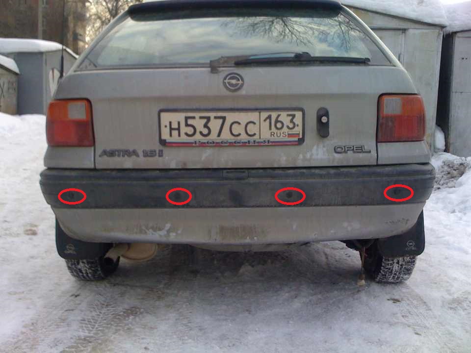

Похвалюсь: установил до кучи парктроник с 4мя датчиками), вот похвастаюсь[attachmentid=111426] машина грязная, плоховато видно)))

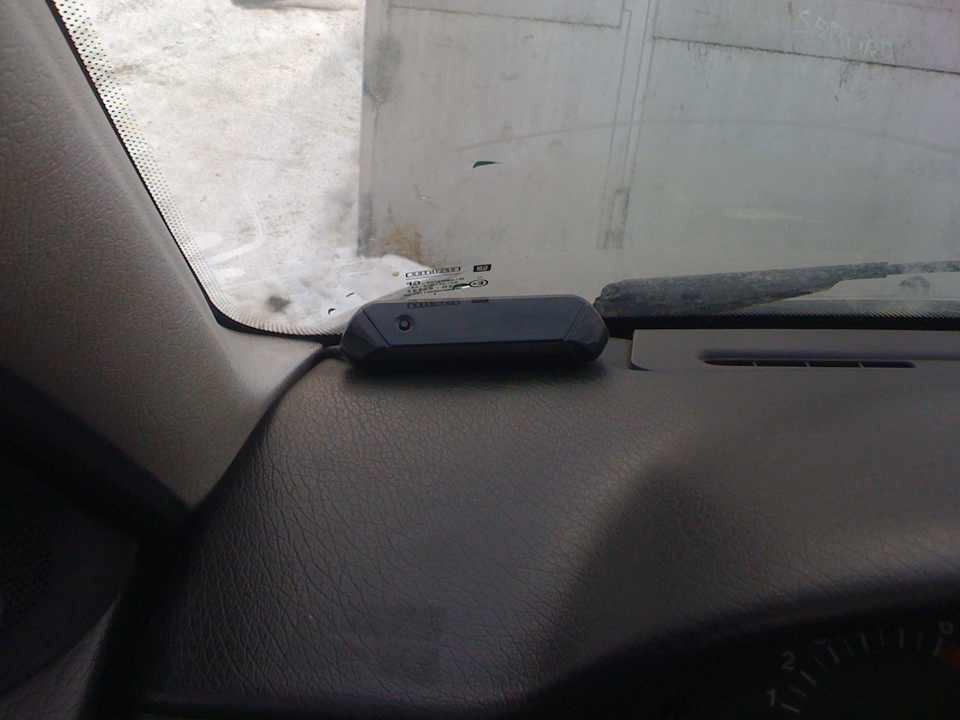

[attachmentid=111427] а вот сам дисплей, не мудрствуя лукаво поставил в левом углу, около себя)

Отправлено 21 Февраль 2014 - 17:20
VK63, ещё немного и будет полный боекомплект...

Отправлено 22 Февраль 2014 - 23:26
Я решил с 8-ю поставить. Ниче так, мне нра)
