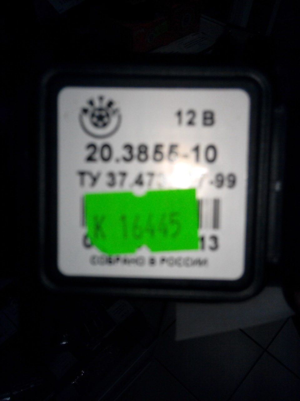

Отправлено 07 Август 2014 - 14:52
поставил расходомер от ГАЗ, подошел один в один, проехал 1000 км..полет нормальный...выхлоп то же, расход стандартный... мега доволен..цена вопроса = 2710 руб.
