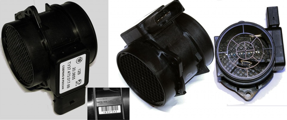

#317 "Aleksey"
"Aleksey"
  • Cообщений: 1 144
  • Город:Ставрополь
    +79624368279
    +79881143935
Отправлено 22 Апрель 2016 - 10:25
[attachmentid=128758] [attachmentid=128759][attachmentid=128760]
