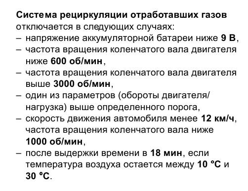

Нисанныч, Турбина дует начиная с ХХ,ЕГР открыт также с ХХ,перекрывает выхлоп в некоторых случаях.[attachmentid=120630]

полнлстю согласен с Нисаннычем))) ЕГР закрывается когда газ в пол, а так он открыт... тем болие когда снять с него фишку никаких проблем не возникает... он постоянно закрыт и спираль не загорается при движении...тем более в мороз -25 заводится с пол пинка, если проблема в ГБЦ то ждал бы разве до весны чтоб завести))) и диагностика ничего не показала... вопрос просто может ли ЕГР как то не правильно работать, или как то не успевать закрыватся при резком нажатии на газ?? никакого дыма нет ни на хх ни при нагрузке.. диагностика показала на хх воздуха 43 кг/час... ЕГР открыт на 40% при нажатии на газ 5% вроде нормально... коррекция по форсунках +- 1.5 тоже нормально... при снятой фишке с ДМРВ тяги нет до 1300 об (так пишут) но у меня как бы тяга ощущается с 1800-2000... Трандюсер проверил 16 Ом... шток турбины легко движется. А как проверить датчик давления турбины??
