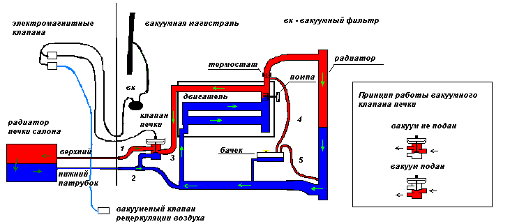

  • Cообщений: 87
  • Город:Беларусь, Витебск
  • Автомобиль: OOB x20xev 96 мкпп
Отправлено 28 Январь 2010 - 23:47
Всем привет!!! тут вот пишут ,что можно посмотреть на вакуумный клапан печки! А где он такой красавец находится??? Может ссылка есть на подробное его описание местоположения или фотка(это лучше). Или под капотом чё посмотреть? Уже всё перепробывал, а дует всёравно тёпленький.... КК работает как положено,только теплом не дует(!!!

#411 rtek
rtek
  • Cообщений: 844
  • Город:Минеральные воды
  • Автомобиль: Опель Омега Б 2001г. Z22XE АКПП(был), БМВ525 09г.
Отправлено 29 Январь 2010 - 09:34
лицом к машине - смотри слева в конце двигателя, почти под впускным коллектором, он там на трех шлангах висит и сверху тонкий шланг к нему подходит вакуумный

#414 Vampire16v
Vampire16v
  • Cообщений: 87
Отправлено 29 Январь 2010 - 14:42
посмотрел я, но так ничего и не нашёл!!! там много всяких тоненьких шлангов и места нет чтоб даже руку просунуть. Может как нить поподробней можно пояснить. А откуда идёт этот тоненький шланг?? Может кто сфоткать может. ну хоть представление о нём иметь.
#415 Vampire16v
Vampire16v
  • Cообщений: 87
Отправлено 30 Январь 2010 - 19:57
нашёл!!! он оторванный был,даже непонятно как и куда теперь его нужно подключить!!!!???
#416 molot-61
molot-61
  • Cообщений: 1 893
  • Город:г.МОСКВА ЮВАО и Воронеж
  • Интересы:Автомобили. Животные. Спорт
  • Автомобиль: Opel Omega B x20xev MT Caravan, WV Passat CC
Отправлено 30 Январь 2010 - 20:16
#417 Vampire16v
Vampire16v
  • Cообщений: 87
Отправлено 30 Январь 2010 - 21:29
Цитата(molot-61 @ 30.1.2010, 21:16) Просмотр сообщения
#418 molot-61
molot-61
  • Cообщений: 1 893
Отправлено 30 Январь 2010 - 21:32
Цитата(Vampire16v @ 30.1.2010, 21:29) Просмотр сообщения
#419 Vampire16v
Vampire16v
  • Cообщений: 87
Отправлено 30 Январь 2010 - 22:25
Цитата(molot-61 @ 30.1.2010, 22:32) Просмотр сообщения
#420 molot-61
molot-61
  • Cообщений: 1 893
Отправлено 30 Январь 2010 - 22:29
Где он у тебя оторвался,в приборке????
