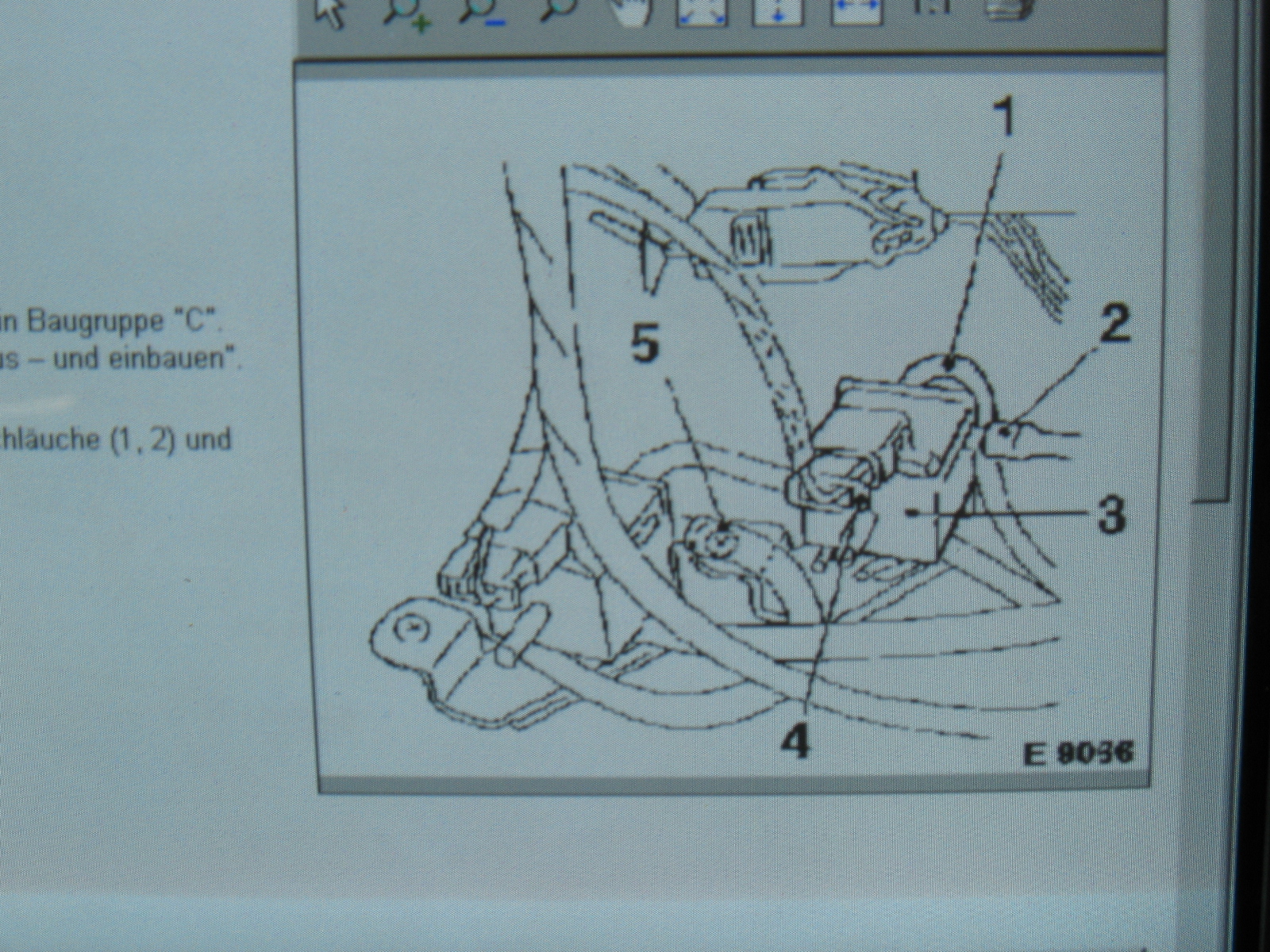

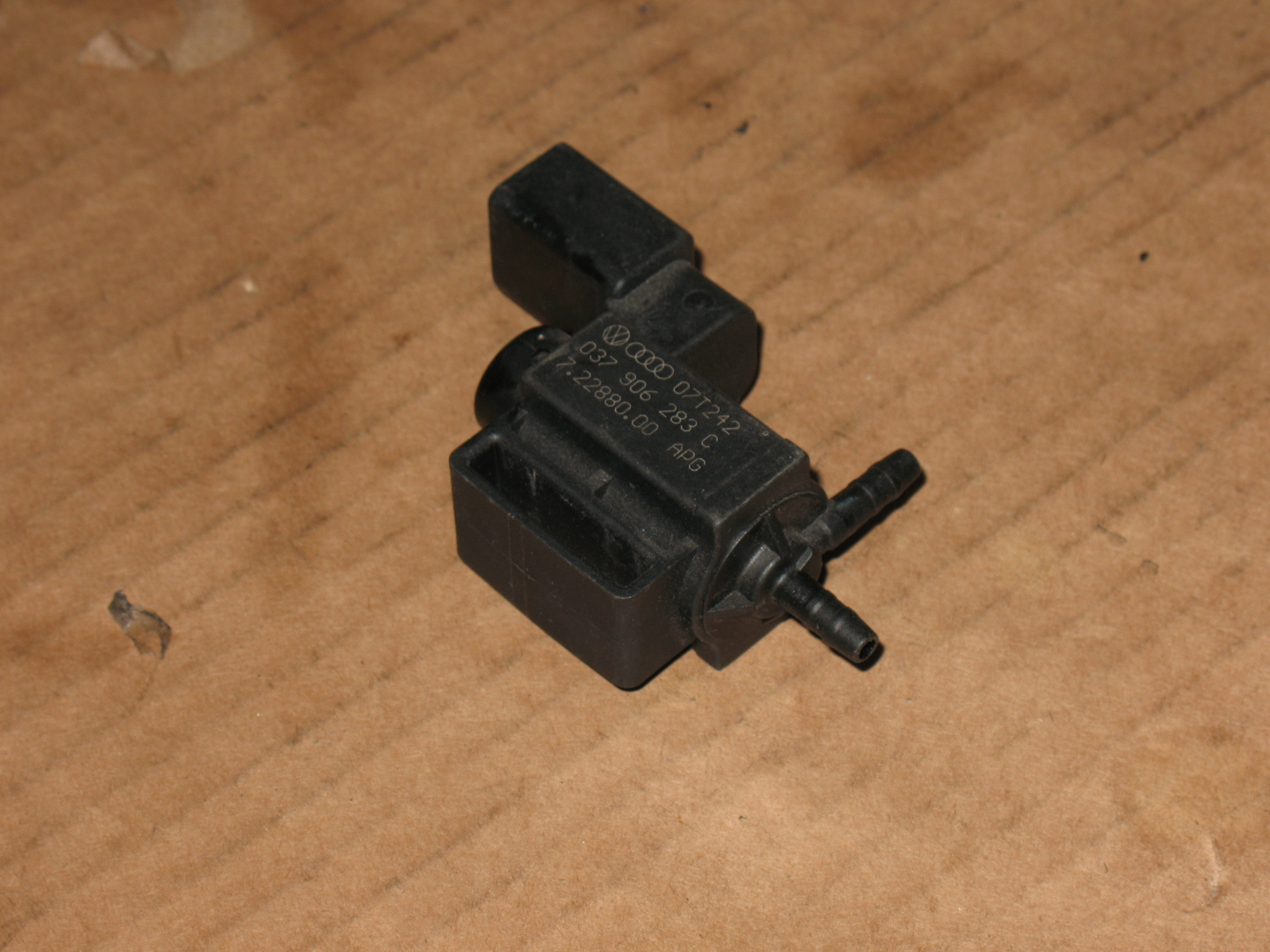

Значит наверное несовсем внимательно читали.....Я уже говорил, что за наличие горячего воздуха поступаемого в салон отвечает - Смесительная заслонка горячего воздуха, она в свою очередь открываеться - Вакуумом, а вакуум для нее идет от електромагнитного клапана, размещен в пространстве у ног водителя сверху....(последний частенько - козлит)...замена...
Там два клапанка(стоят рядом,коричнегого цвета!), второй для заслонки свежего воздуха....тоже бывает не раб. и стекла очень туго распотевают !!!....посмотри ка их !!!
---Снимаеш облицовку у ног....3-ри пластиков. закрутки под плоскую отв., береш фонарик , сунеш лицо под АКСЕЛЕРЕТОР, подымаешся взглядом вверх по плоскости печки, и там таких ДВА коричневых маленьких клапанка, у них обший вход вакуума-сними и попробуй есть он там или нет, а выходы на заслонки, включаються електрически с блока Климата, сними 2-х контактный штеккерок и проверь питание 12 V... и там, и там....для уверенности...После возьми их напрозвон --- 20-30 Ом норма...
Прикрепляю фото.....токо клапан с WAG группы, но стает один к одному!!!
Ок, посмотрю, а можно более детально, что там и как смотреть ?? Я сам пробовал, когда включаешь "LO" - то слышно, как закрывается какая-то заслонка и соответственно, если увеличить темп - то слышен звук открывания ... хотя, как сейчас помню ... иногда теплый-горячий воздух появляется именно после игры с температурой ...

Цитата(Jubai @ 28.11.2008, 19:37) Просмотр сообщения
А как проверить на работоспособность свой клапан ? Кстати, сзади у меня дует вообще только холодным ...
А у меня только горячим сзади дует,,, когда Мультилок ставили - воздуханы раком изогнули , так что они с АКПП тепло на зад и отводят....
Проверить именно что ?, а.... клапан .......я написал ......проверяй , и еще он Щелкать должен !!!, пальцами почуствуеш !!! ar.gif

Цитата(Jubai @ 28.11.2008, 19:50) Просмотр сообщения
Проверить свой клапан - в нем ли проблема ... Ато просто так деньги выкидывать не хочется ...
Возьми сделай так........слушай внимательно и запоминай......
Сначала сними возд. фильтр салона(я надеюсь знаеш где), и нажимая кнопку рециркуляции отследи чтоб заслонка за фильтром отрабатывала!!!, если так то ето значит говорит о том что --- КЛАПАН отвечающий за св. воздух - ИСПРАВЕН !!!
Потом поменяй их местами ....они одинаковые......
Можно еще проще....просто возьми сними ваккуум(вход) с клапана (для печки) и через переходничек Можно исп. пасту от Шар. ручки- поставь его на выход - на заслонку!!!, оно и без клапана работать может...
Там один клапанок - ВЫШЕ , а второй как - бы пониже , но вот какой из них какой не помню....ну ты ето вычислиш !!!!
