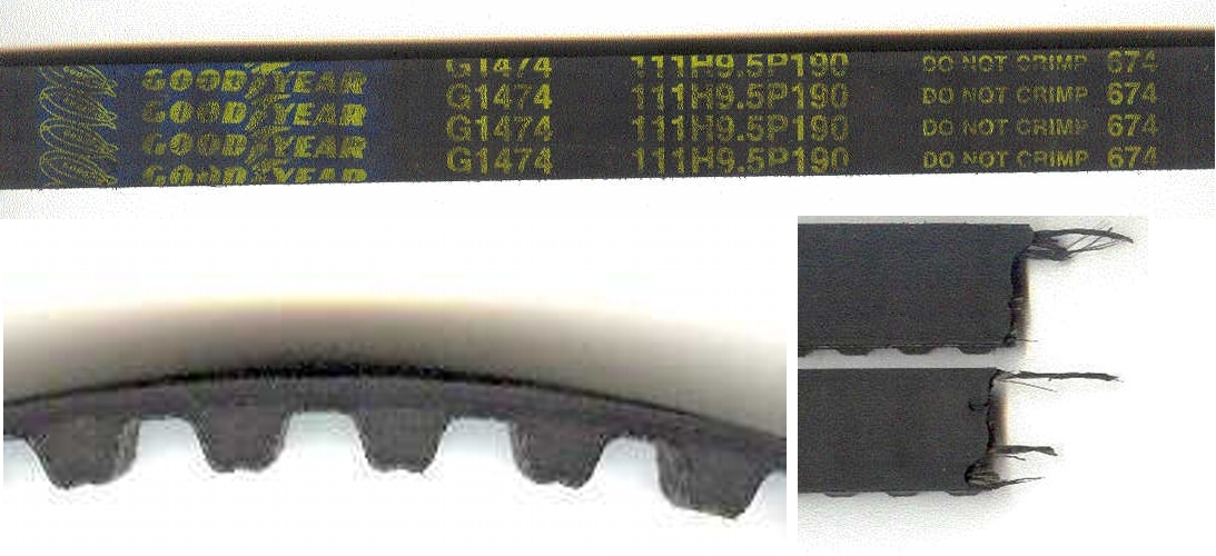

#97 PROGRAMMER
PROGRAMMER
  • Cообщений: 94
  • Город:Россия, Омск
  • Автомобиль: Opel Astra F 1.6i GLS (1992), C16NZ, МКПП
Отправлено 02 Февраль 2011 - 07:57
Приветствую!
Порвало ремень ГРМ во второй раз...
Первый раз ехал за городом по прямой при его обрыве, дорога ледяная была, да еще и с покатом как всегда, снесло меня в кювет, даж не успел сцепление выжать... ехал 80 км/ч... Благо все обошлось.. Открываю капот, у мня нет верхней части крышки ремня ГРМ. Ремень вытащил... Морозец -25 на улице, за 3 часа за городом промерз.. Еле вытащили с кювета, камазом, и тот буксовал... Дотащил до города...
На СТО через 3 дня отогнал...
Предыдущий хозяин на том ремне наездил 10 000 км.. и я.. 5 000
Поставили там такой ремень 111 зубьев.
[attachmentid=66296]
ролик заменили, помпа в порядке...
На нем я проехал 2 000 км, после 500 км пробега при заводке он как бы бил по кожуху, пока машина прогревалась, были слышны шлепки ремня... Хотя натяжку я проверял, поворотом ремня на 90 градусов, была в порядке...
Решил поменять шестерню на коленвалу... и определиться с ремнем (маркировка: Фирма, номера на ремне)
на ремне зубья должны быть скругленными или квадратными?
Напишите кто-какой ставил...

#98 lavista
lavista
  • Cообщений: 625
  • Город:Киев
  • Автомобиль: astra F 1.4 NZ caravan 95
Отправлено 02 Февраль 2011 - 15:06
Будешь звездочку на коленвале менять смотри чтоб болт потом на спецгерметик затянули с усилием по паспорту , а то уже были случаи раскручиваания болта со срезом звездочки , загибом клапанов и т д . И биение шкива ремня генератора должно быть нулевым , тоже может все раскрутить.
