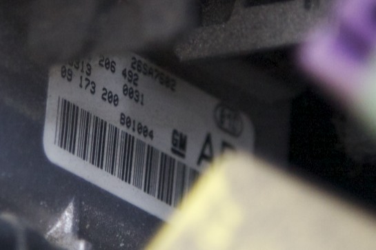

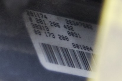

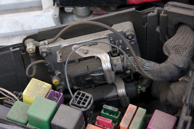

#867 ie86
ie86
  • Cообщений: 42
  • Автомобиль: Omega
Отправлено 02 Июнь 2010 - 20:54
Цитата(NightSpirit @ 2.6.2010, 12:36) Просмотр сообщения
Обычное место блока управления в Омеге - со стороны водителя под капотом в черном пластиковом коробе. Другие традиционные места на Опелях - в салоне справа от ног пассажира, над левой ногой пассажира, на двигателе. Лучше смотреть по проводам от моторных датчиков - все они собираются в толстый жгут и идут к блоку управления.
Это он, если я все правильно понял.... так получилось, что снять я его так просто своими силами не смог.. по этим фотографиям что-то можно сказать? тюнится такй блок Вашими методами или нет?
#868 NightSpirit
NightSpirit
  • Cообщений: 678
Отправлено 02 Июнь 2010 - 22:37
Нет, с этими блоками проблема, о которой писали выше. Проще подобрать доп. контроллер и все сделать с его помощью.

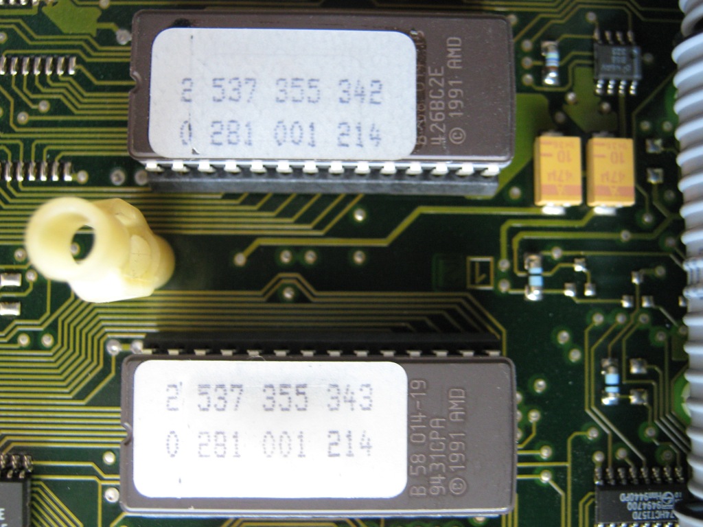

#875 sa6ok
sa6ok
  • Cообщений: 10
  • Город:казахстан, астана
  • Автомобиль: opel omega b x25td 95г универсал
Отправлено 23 Июнь 2010 - 13:48
Драсьте! вкратце проблема - двиг не тянет ai.gif ai.gif такой большой и такой ленивый!!! ai.gif
Компрессия в норме, зажигание проверял, турбина дует (проверял), комп диагностика говорит неправильное напряжение датчика наддува, датчик показывает на хх 1,67 вольта, при оборотах (повышении давления) напруга растёт. комп диагностика (прога опель скан) почему-то говорит что начальное напряжение должно быть 2,2 или 2,3 (точно не помню но больше 2х) у всех кого спрашиваю говорят 1,7, тис говорит 1,7, ПОЧЕМУ а меня просит другую напругу???
мой вин WOL000022S1100828
мой ЭБУ и платы на нем на фото...
прошу помощи! NightSpirit не могли бы Вы посмотреть в Вашей прошивке характеристику на этот датчик наддува? может если я перепропишу эбу, он будет реагировать на датчик?
Может у кого есть доступ к проге по продажам запчастей опель посмотрите этот ли датчик наддува должен стоять у меня? на датчике написано bmw 2 244 674.
у нас большая проблема достать запчасти на данный двиг, спецов тоже нету... помогите кто чем может...

#877 NightSpirit
NightSpirit
  • Cообщений: 678
Отправлено 24 Июнь 2010 - 11:06
Цитата(sa6ok @ 23.6.2010, 14:48) Просмотр сообщения
Драсьте! вкратце проблема - двиг не тянет ai.gif ai.gif такой большой и такой ленивый!!! ai.gif ....
Уж не знаю как объяснять...
1) Программа в машине пишется под исправное оборудование. При возникновении неисправности её надо устранять, а не пытаться изменить программу под эту неисправность.
2) Ваша тема относится к разделу ремонта а не тюнинга. Поэтому пишите в соответствующий раздел. Вероятность найти тех, кто сможет Вам помочь, будет больше. И, когда говорите про ошибки, указывайте их код, а не только свою трактовку. Так же полезно указывать как эта неисправность возникла и условия ее проявления после стирания ошибок.
3) Датчик давления (о котором идет речь) - это преобразователь давления в напряжение. У него не существует понятия начального напряжения. Поэтому, что Вы подразумеваете под этими словами, совершенно не ясно. Показания при атмосферном давлении на стоящем двигателе? Или на холостом ходу? Кроме того, я уже советовал в ответе на Ваше письмо пользоваться манометром при контроле за работой этого датчика.
4) В программе нет характеристики датчика давления. Ищите ее в справочной документации.
Посмотрите, например, здесь: http://www.powerstyl...p...4&Itemid=66 В своем большинстве датчики однотипны и отличаются конструктивом исполнения.
5) Из правильно сформулированного вопроса почти всегда автоматически получается ответ.
Удачи!
Сообщение отредактировал NightSpirit: 24 Июнь 2010 - 11:08
Если вокруг вдруг стало темно - это еще не значит, что Вы обогнали свет.
