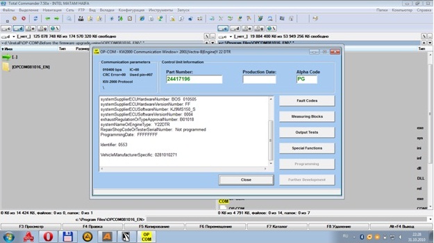

Opel Vectra B 2001 2.2DTI
Bosch EDC15M (PSG5)
Дальше пишу то, что мне дал ОПКОМ.
ECU Software version number 0004.
На всякий случай прилагаю скрин, если я не прав, пожалуйста поправте.
#968 NightSpirit
NightSpirit
  • Cообщений: 678
Отправлено 01 Ноябрь 2010 - 11:09
Bosch EDC15M (PSG5)
Такая машинку уже проходила в этом форуме, отзывы были очень положительные. Но, однако, оригинальную прошивку надо на переделку.
Сообщение отредактировал NightSpirit: 07 Ноябрь 2010 - 10:37
