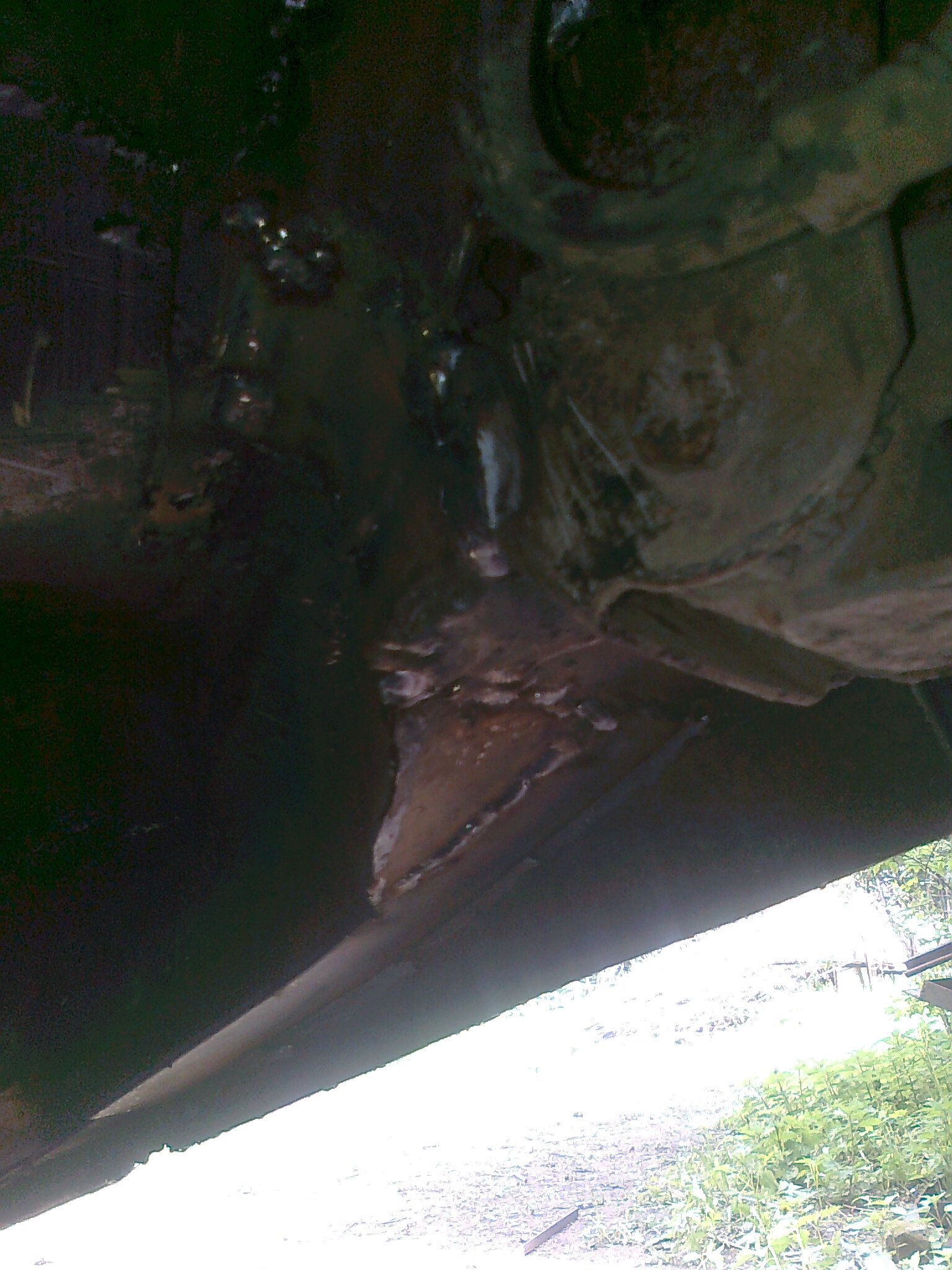

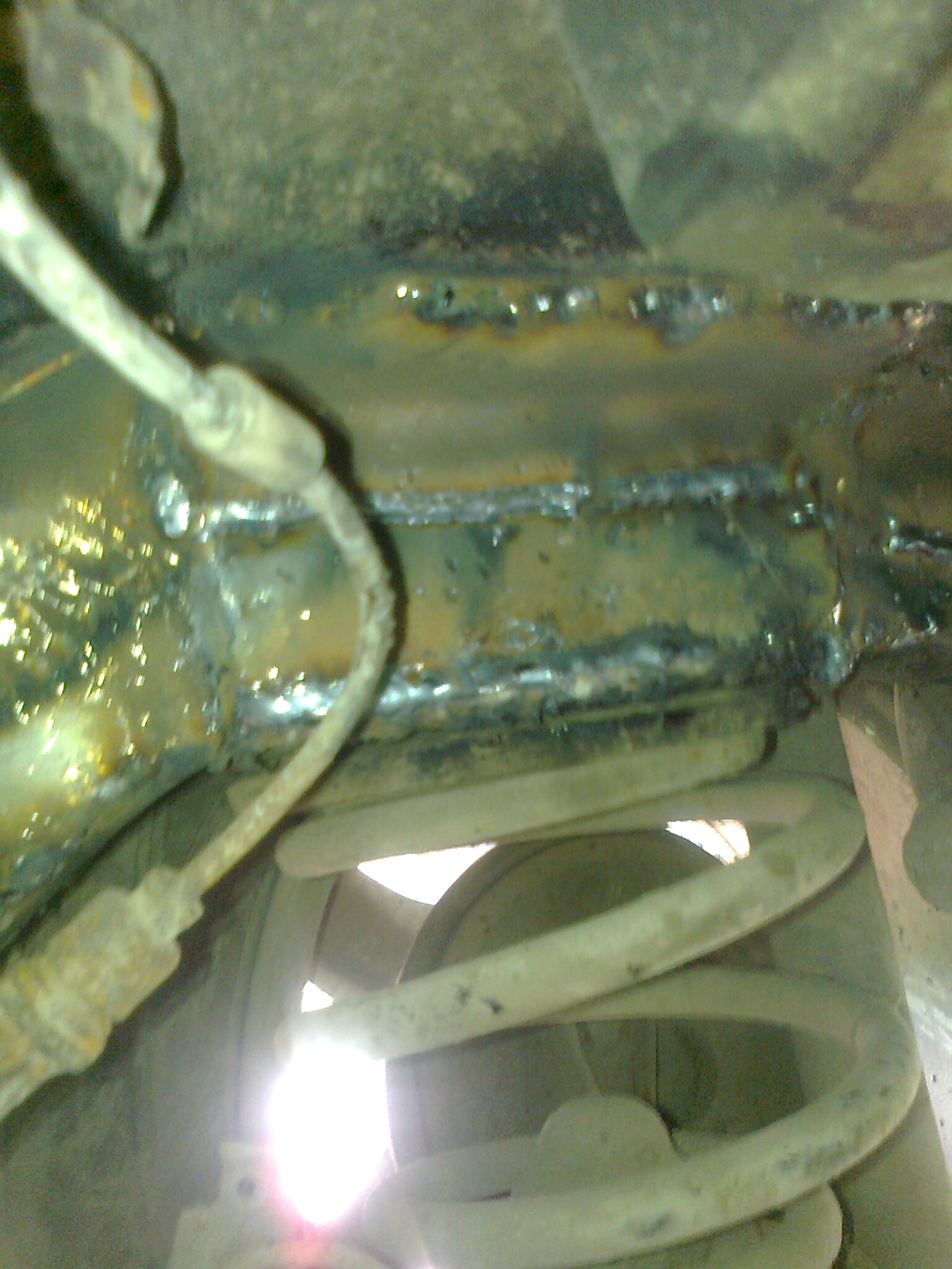

Ну вот и всё,победа)))Осталось чашки задние усилить и всё ar.gif [attachmentid=90023] [attachmentid=90024]

а разметка центра пружины? как с этим ,или на угад) Изображение
А я не трогал лонжероны-просто поверх старых изготовил из 5мм полосы с усилением к полу новые ar.gif Вечные,блин,пока пол не сгниёт....Там ж удобно всё-подлезть везде можно...Тока делал по одному-что бы мост не ушёл и машину не вывешивал,болты сайлент блока тоже не откручивал-снял тока бензобак-мешал сильно. http://razmer.kuzov-.../images/307.jpg - промерил размеры вроде сошлось )))))

лонжерон должен немного играть ,иначе рвет тонкий металл пола Изображение
Не согласен...Он по всей длинне точечной сваркой с шагом 1 см да ещё и в шахматном порядке разварен-какая тут игра?!Если тока из-за своей формы-профиль с отходящими ушками...Вот на них-да может,так я так же и сделал-тока не штампованный-а сварной.Сварка тоже не думаю что б отлетела-на гонки не собираюсь,да и возраст машины следует учитывать в любом случае-хоть она всё это время в гараже на консервации в вазелине стояла.

ну я конкретно не видел,как варилось все у вас,потому просто предупредил Изображение

Мне Илюха переварил, меня все устроило. я думаю если бы хоть чуть чуть необходимо было чтобы ланжерон играл в поперек допустим, то в моем случае производился бы звук скрежет от деформации, но тут нет такого - не слыхал
