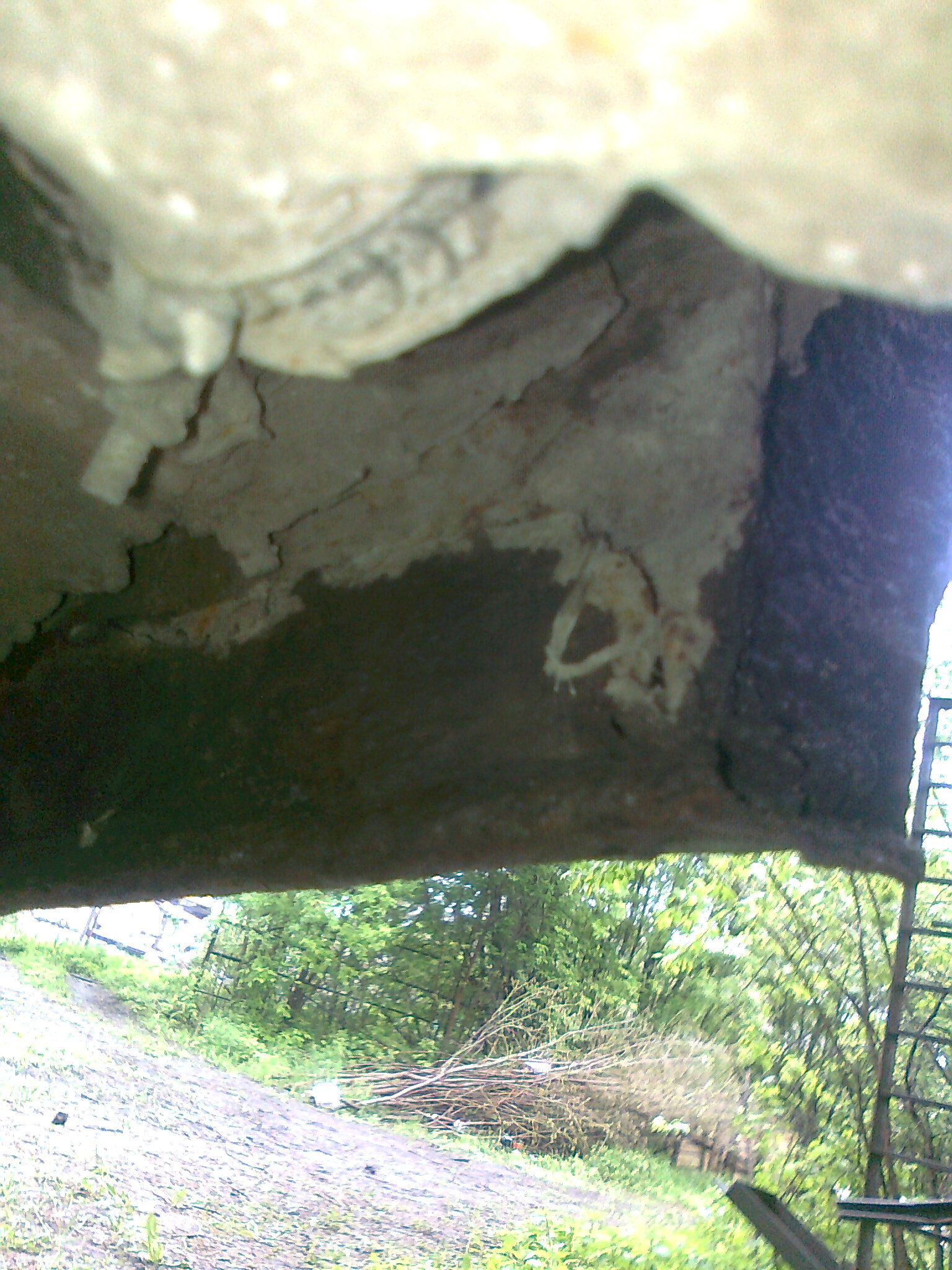

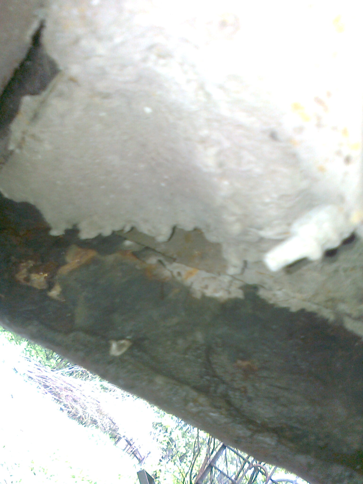

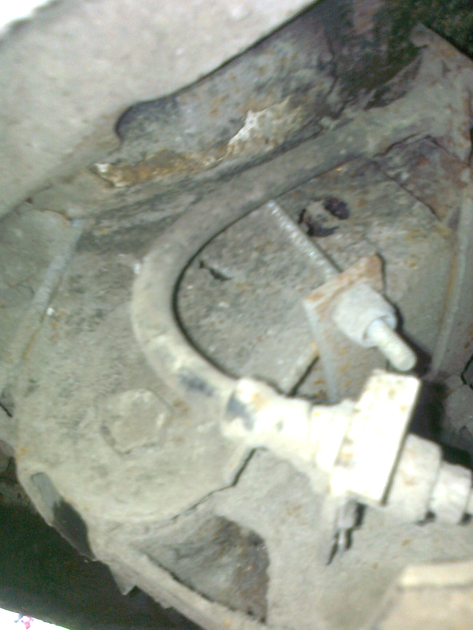

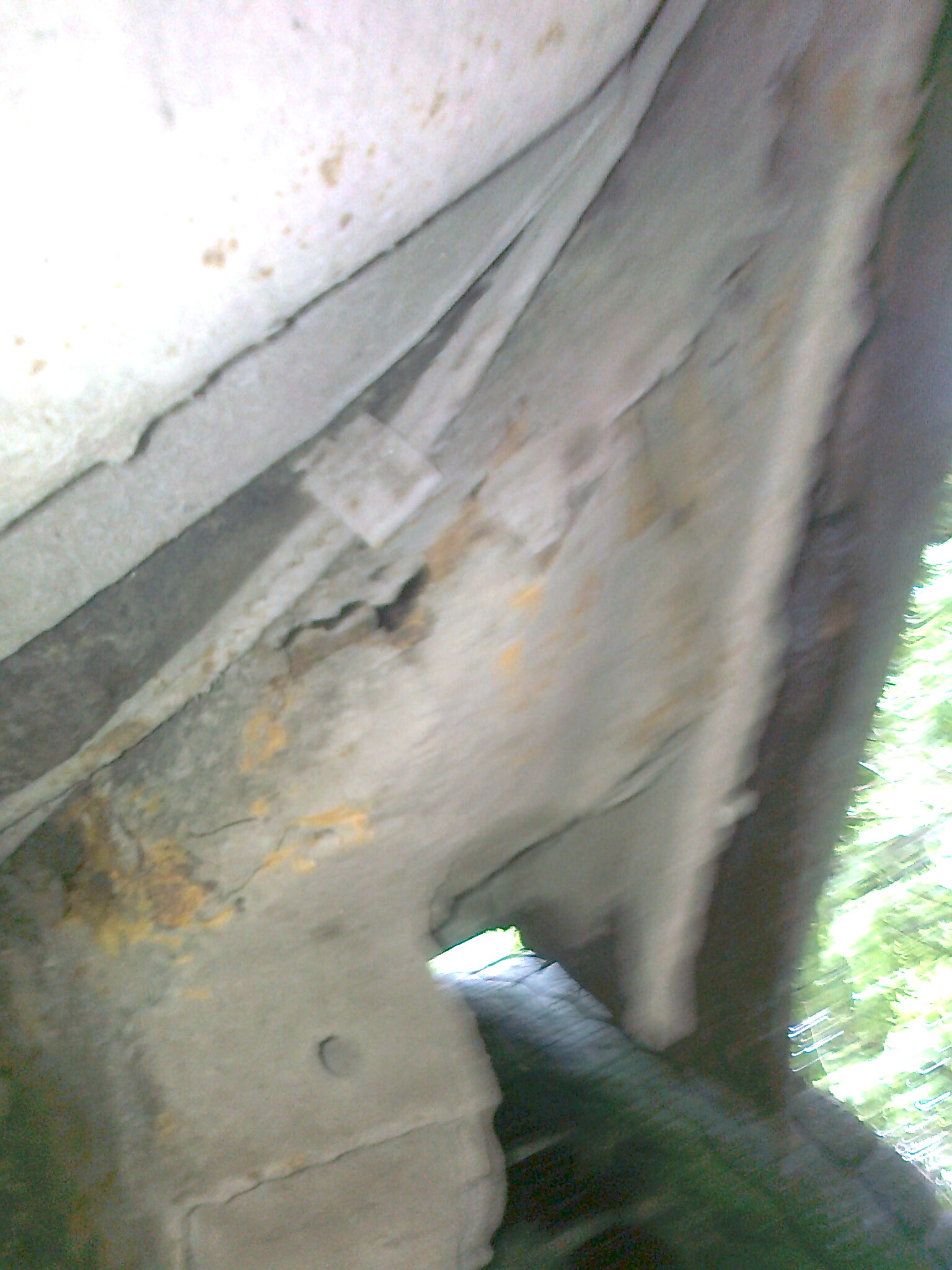

Ну что за 15 говоришь?С выездом? wink.gif Короче как и обещал-выкладываю что за беда с моими лонжеронами...
Проще сказать их нет-остались куски по сантимов 30-40...Когда стоял бак и было всё закидано грязью казалось не так всё страшно...
Это ещё не всё..На фото плохо видно-но правый лонжерон притянут к кузову самодельными хомутами с загнутой шпильки-он просто разорван на 2 части....Но и это ещё не всё-дальше веселее-Оконечность левого лонжерона:[attachmentid=89896] И оконечность правого лонжерона:] Дырка в левом-вырванный с мясом крепёж глушителя.Справа-дырень в багажник и отсутствие куска лонжерона вместе с полом! Жесть одним словом....Завтра начну восстанавливать всё заново.....(((((((Всё равно её не брошу-так ка она мне нравиться as.gif

где-то в нете попадался вариант решения проблемы. вырезал пол и вставил с нексии или эсперы))) балки ведь те же. Изображение объем работ меньше в разы. главное верно разметить и вырезать вместе с местом запаски

Пол нормальный как ни странно...Именно что ложероны в г...о.Да вылечим к понедельнику-вторнику думаю.
