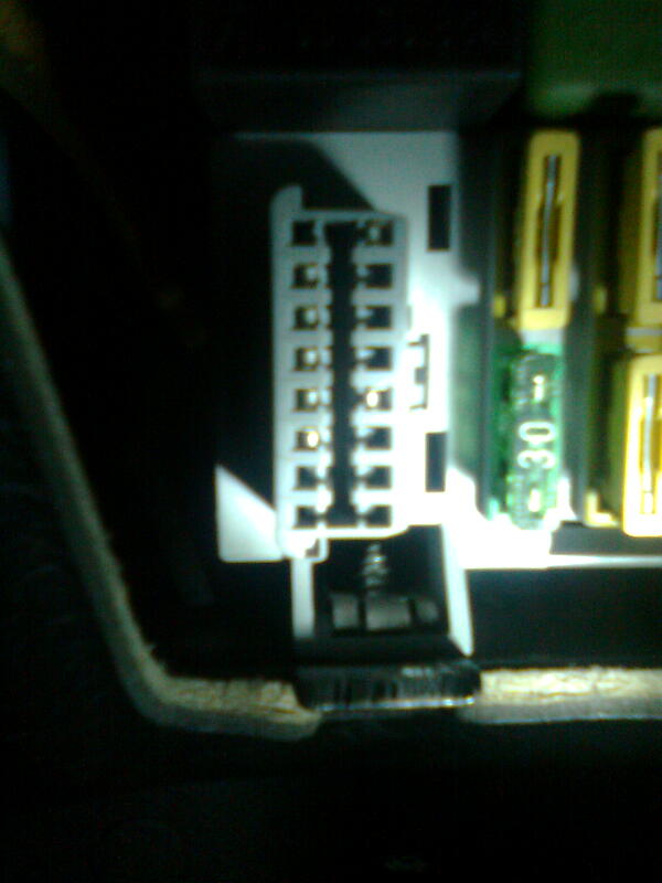

хочу сделать самодиагностику но контакты А и В по книжке не совпадают. Може кто знает где перемкнуть если конкты расположены в таком порядке[attachmentid=108822]

konovalov, А-В идёт на 10 контактном разъёме, это 16 контактный разъём(OBD-II), здесь надо замкнуть 5-й и 6-й контакты в левом ряду считая с низу вверх.
