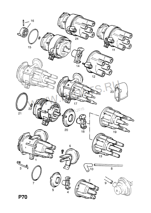

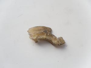

Снял трамблёр, разобрал с горем пополам, попутно сломав привод (под номером 16, картинка ниже) когда снимал вал, вывалилась пластмассовая хернюшка (по другому не назовёшь)

Чёй та за элемент детали?
В каталоге elcats'а не нашёл

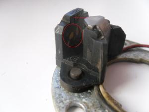

На датчике холла "наклепы" обведены овалом, так не должно быть? Может ли быть датчик холла причиной выхода из строя коммутаторов и вследствие траблами которые описывал выше?
