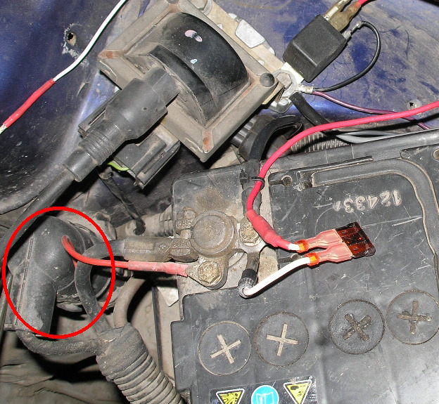

Вот еще нашел: проблема такая кроется в разъеме ,который идет от трамблера к катушке, находится в районе патрубка нижнего от радиатора ,где лапа троса сцепления. он такой волнистый. он не герметичен.влага попадает меняется сопротивление, отсюда глюки. замотай его широкой изолентой. rolleyes.gif
но чет так и непонял где этот разъем....Можете объяснить?
Сообщение отредактировал Митя197: 12 Ноябрь 2015 - 20:53
#251
Отправлено 13 Ноябрь 2015 - 13:37
Ссылку дайте, где Вы этот пост нашли. На Вашем двигателе нет трамблера, от слова - совсем. У Вас электронный DIS модуль, где две ВВ катушки управляются электронно. Управляться будут прямо с ЭБУ-мозги, через пресловутый разъем. Вот он на моем двигателе, обведен красным ( рядом с ВВ катушкой, которой у Вас нет) [attachmentid=125829]
на Вашем двигателе возможно он виден тут, в самом низу справа.
http://forum.opel-cl...t...t&id=125818
Вытягивается наверх. Но вот какой у него фиксатор, не помню. Свой ни разу в жизни не снимал. Он действительно внутри сильно окисляется у тех, кто любит мыть мотор (и потом не сушит его под жарким летним солнцем). Ну и у "Питерских" и приравненых к ним... по определению (влажность там высокая)
Только вот на Холостой Ход он ИМХО не повлияет.

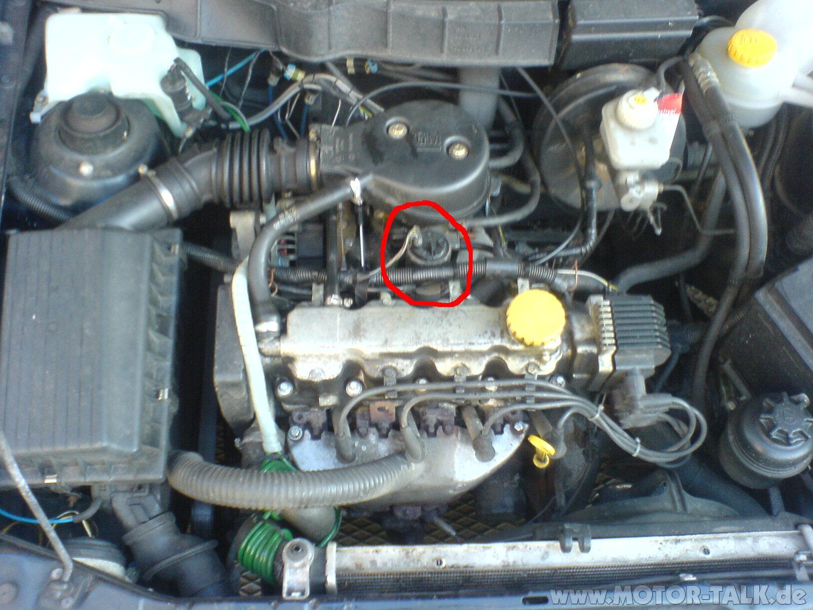

Еще вопрос, что обведено красным и зачем эта штука:

А то с клапаном ЕГР ещё приколы не все изучены...
#258
Отправлено 14 Ноябрь 2015 - 08:28
если у вас именно такой мотор то это клапан ЕГР.
