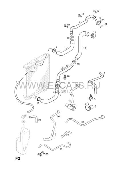

Люди добрые !!! Подскажите, пожалуйста, есть ли аналог нижнего шланга, идущего к помпе ??? Вчера стал капать антифриз. Механик велел купить шланг, а этот попытался закрепить, чтоб не текло, но безуспешно - через полчаса, доехав до дома, увидела, что продолжает капать...

Голубка, для начала обмазать шланг (поверхность соприкосновения) герметиком. И дать постоять хотя бы ночь. И заказывать шланг. Сейчас посмотреть на машине не могу, но чувствую, что шланг не простой конфигурации, и найти аналог будет не возможно.

ДИМА, спасибо !!! Мне его поискали в компе ( заехала на наш ближайший авторыночек на Ушинского ) - сказали - 800р...Доставка через 2,5 нед...Мож, не то смотрели ??? Завтра на экзист поеду...
Да, шланг непростой формы - с одной стороны шире, с другой - уже. И что-то еще надо было к шлангу заказать...Типа фиксаторов...Как это правильно называется ??? Механику щас звонить бесполезно, у него жена ревнивая...
Вы бы не могли показать на схеме, какой шланг нужен? Если под номером 13, то цену Вам сказали нормальную но мне доставку дает 8 дней. И он вроде как с двух сторон одинаковый.

ДИМА, увы, не могу показать. Запомнила формулировку механика "нижний шланг, идущий к помпе". И он сказал, что с одной стороны шланг уже, с другой - шире ( почему шире, он на 100% не мог сказать. Либо это так конструктивно задумано, либо шланг раздуло ). В поиске был обнаружен такой шланг с концевыми диаметрами 40 и 51. Длина не указана.

После экзиста заехала сегодня на Маршал в надежде сразу купить этот шланг, чтоб не ждать 2 недели, и мне там умный продавец сказал, что мне нужна часть трубки № 13. Поехала на экзист переоформлять заказ, т.к. менеджер меня не очень понял и выписал мне № 9. Еле успела до закрытия...
А зачем эта пробка-крышка ??? Там же есть желтенькая со стрелочкой крышка, к которой трубочки крепятся. Одна внутрь, одна - наружу. Или это не совсем то ???
если шланг который к помпе и с одной стороны шире чем с другой то это номер13. Сам менял недавно. покупал оригинал стоил около 800 руб ждал неделю. (поменять можно самому, полчаса работы и три литра антифриза пришлось долить)
