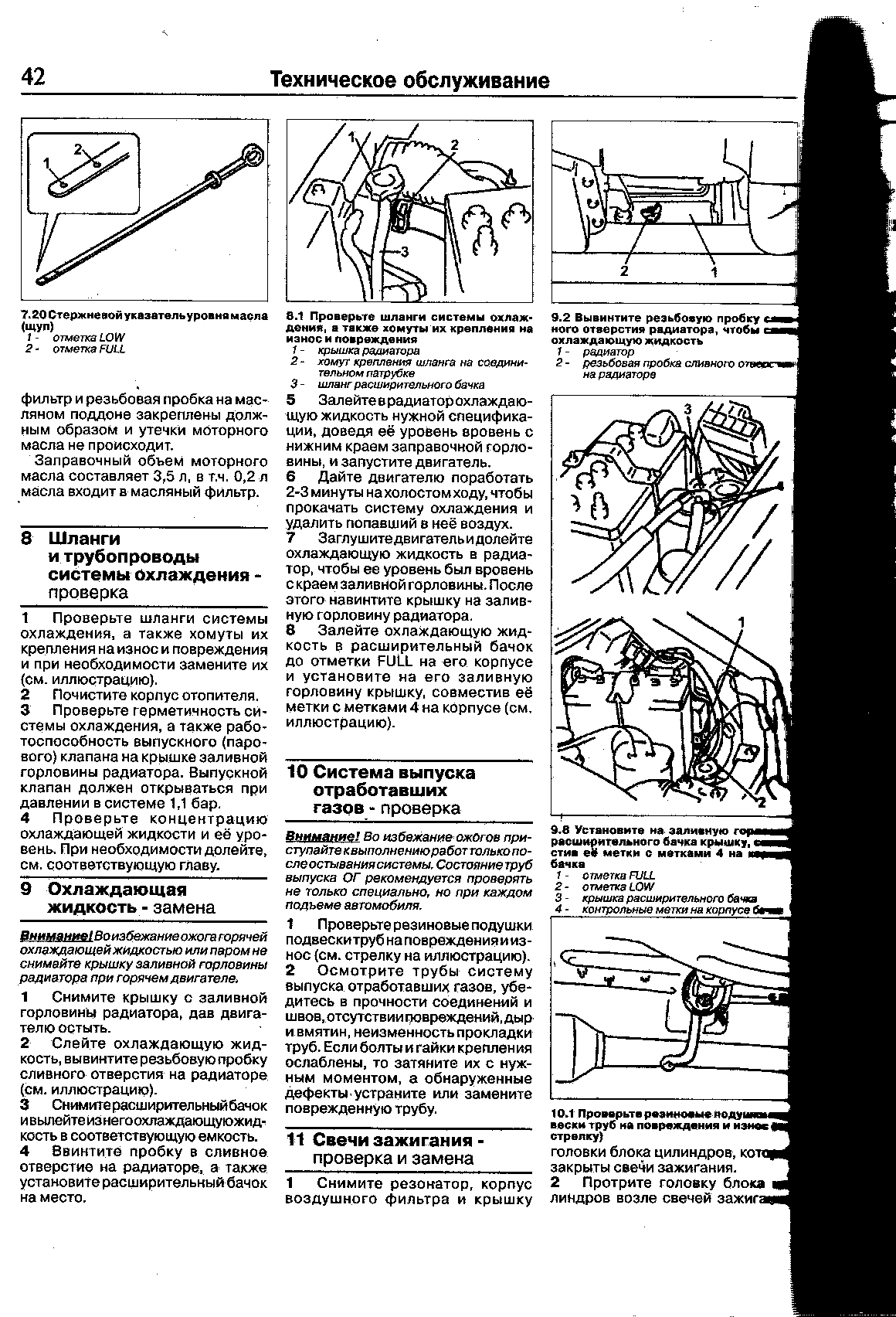

красный от зеленого отличается только температурой замерзания .... открыть пробку на бачке снять нижний патрубок с радиатора - самая нижняя точка системы охлаждения .... в приложенном мануале
хоть и написано что достаточно открутить пробку на радиаторе но патрубок ниже и в нем остается ОЖ так что лучше его снимать
