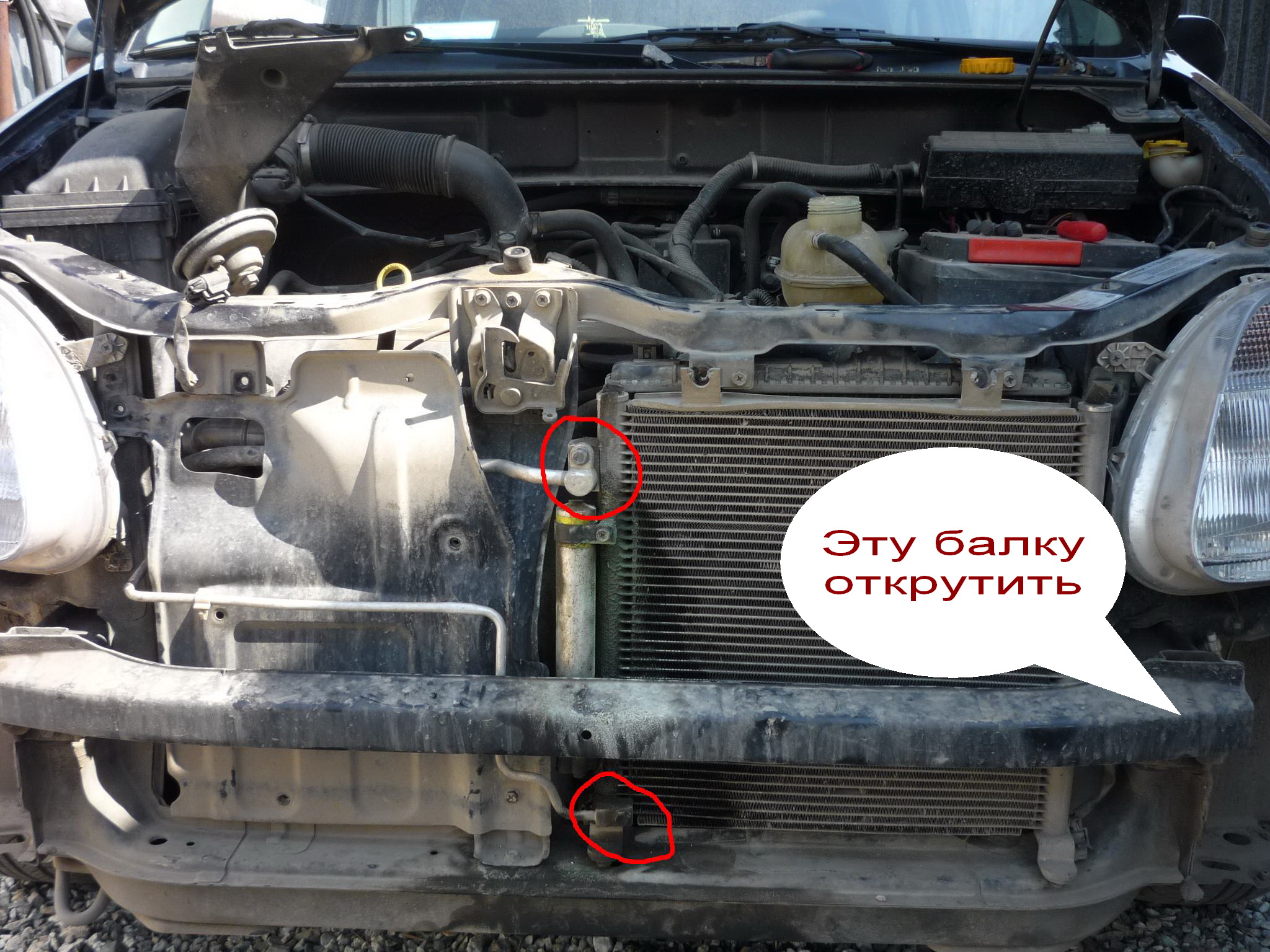

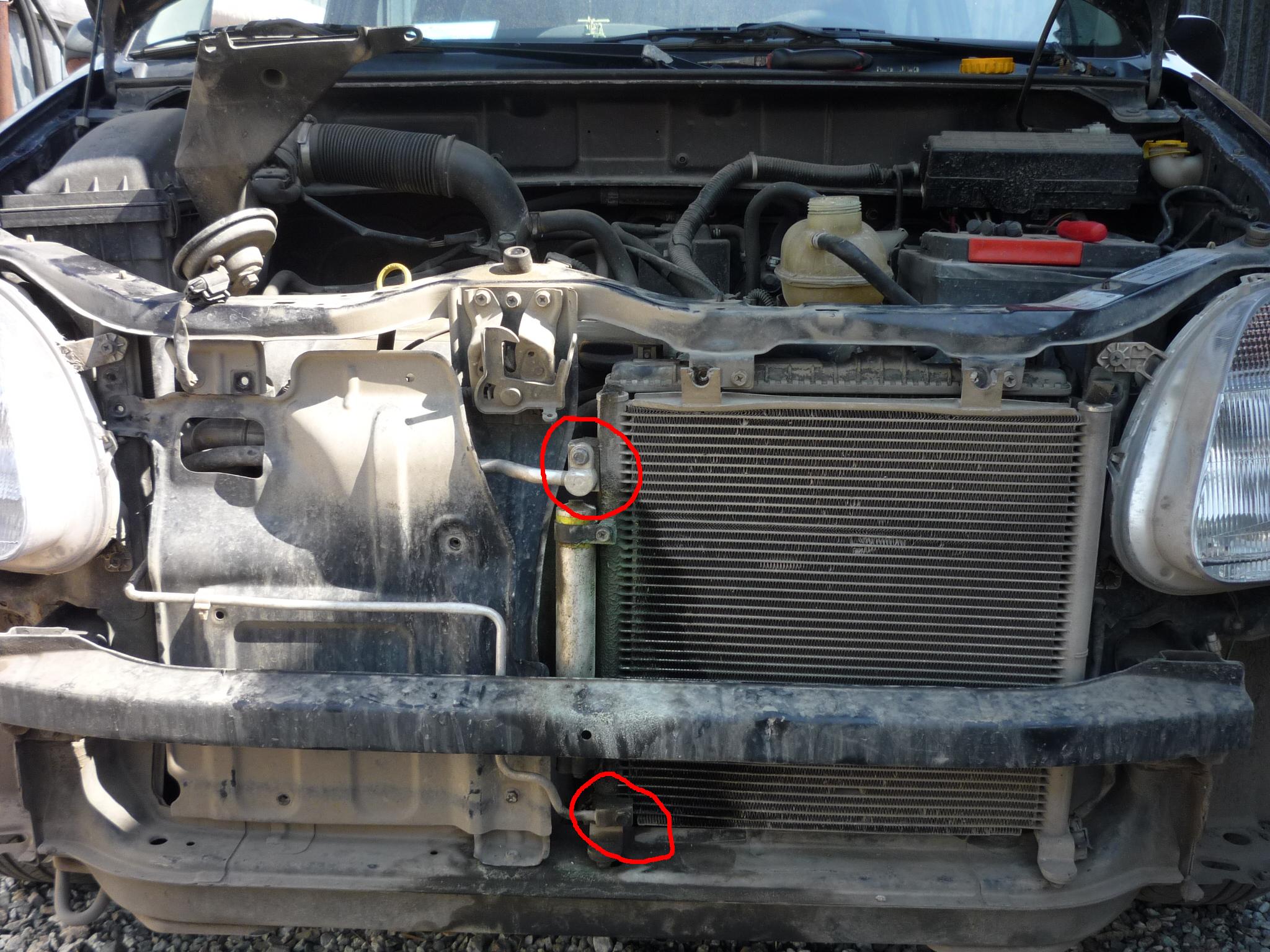

bc.gifДрузья, нужна помощь в съеме радиатора. Машинка 2003года z12xe с кондеем. проблема нарисовалась давно, но руки дошли только сейчас(бежит антифриз) и столкнулся с проблемой :
1) Перед основным радиатором стоит радиатор кондея, я предполагаю что он заправлен фрионом, можно ли его снимать в домашних условиях без утечки excl.gif ? или его можно отогнуть, сняв пластину слева от него?[attachmentid=52106][attachmentid=52107]
2) Как правильно снять основной радиатор? надо ли откручивать вентилятор или снимать прямо с ним?
Надо ли откручивать верхнее крепление или можно открутить только нижние и вынуть его?
мммм......тем насоздавал ппц
У меня эта балка съёмная.[attachmentid=52117] Но я её пока не откручивал. Поможет?

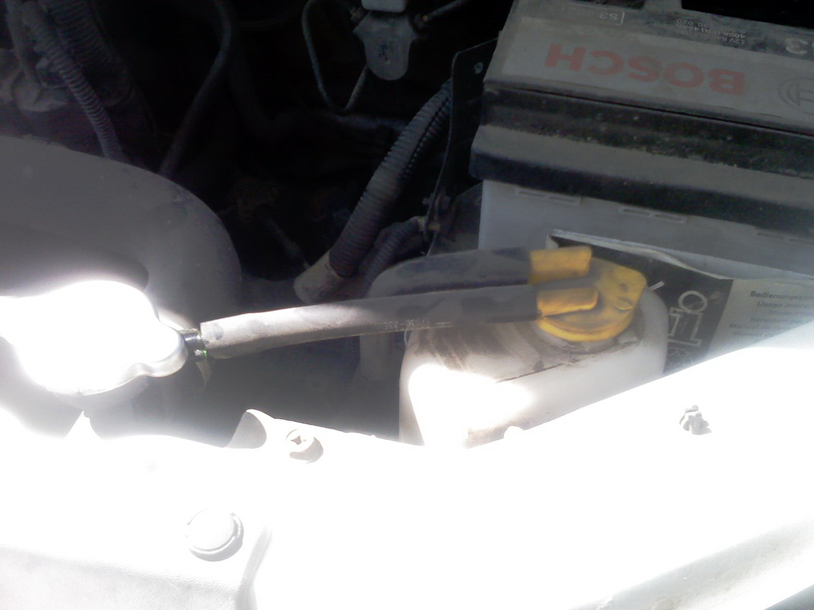

Посмотрел на здешние фотки. Действительно, некоторые системы имеют отличие.[attachmentid=52118]
На моём радиаторе есть заливная пробка. На пробке клапан, который скидывает жижку в бачёк при 1,4бар, чкркз трубочку, которая доходит до низа бачка. Крышка бачка сообщается с атмосферой второй трубочкой. Проходное сечение обоих трубок 6мм.
Действительно разные системы.Но я скажу,что если антифриз выкидывает под большим давлением на улицу,то по любому термостат неисправен.Двигатель перегревается.А у термостата две неисправности либо он открыт всегда и мотор долго не прогревается да и зимой прохладнее,либо он не окрывается совсем или не до конца.Попробуй его проверить и по возможности заменить он не дорого стоит.
