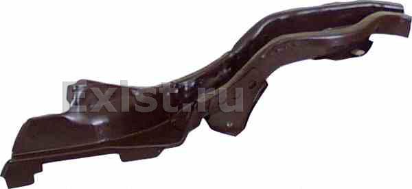

Нашёл человека, который сможет лонжерон заменить. Пытаюсь найти новый на exist.ru, но безуспешно. Нет его там в продаже, похоже.
Как поступить? Может от какой-то другой марки автомобиля может подойти? Подскажите, пожалуйста, кто сталкивался, как лучше поступить?
#124 Олег2
Олег2
  • Cообщений: 1 965
  • Город:Мурманск
Отправлено 28 Май 2009 - 14:37
Вот тебе номера:
5075853
5075854
Процени их на экзисте.
[attachmentid=34676]
Но ценник 7000р / штука. sad.gif((
Удачи.

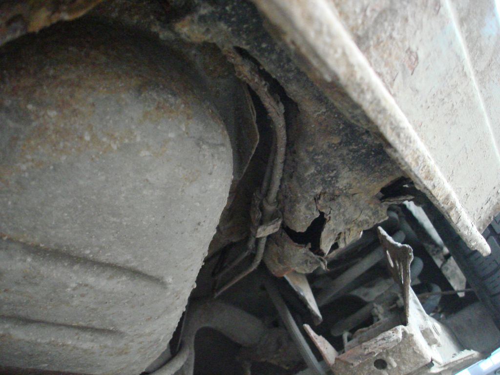

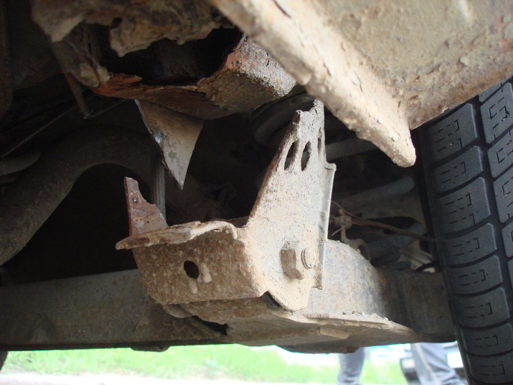

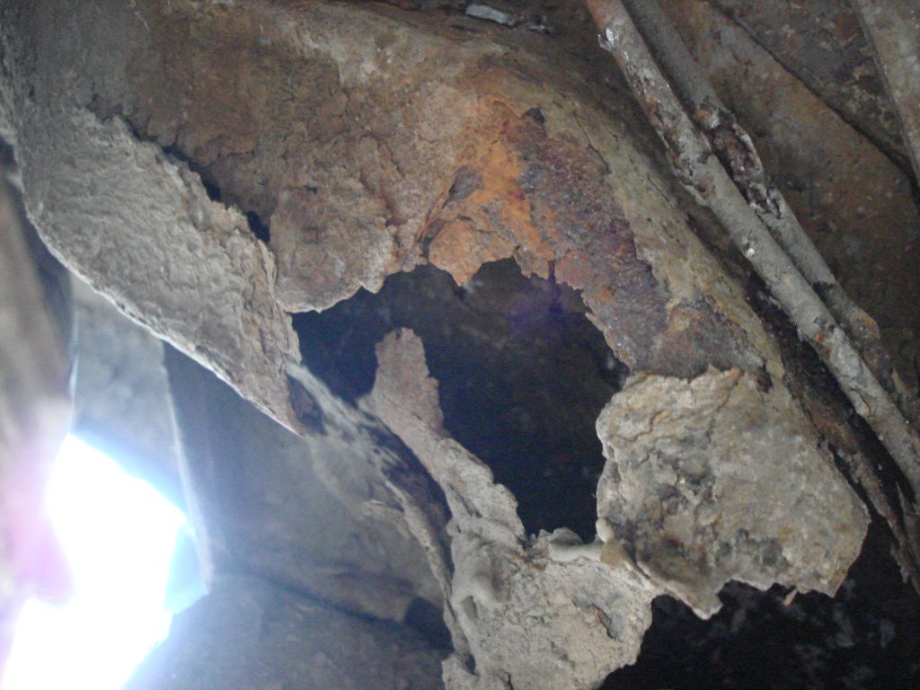

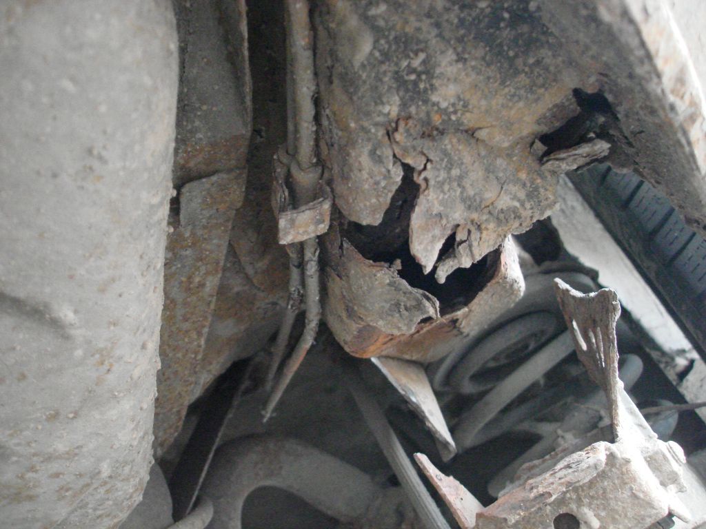

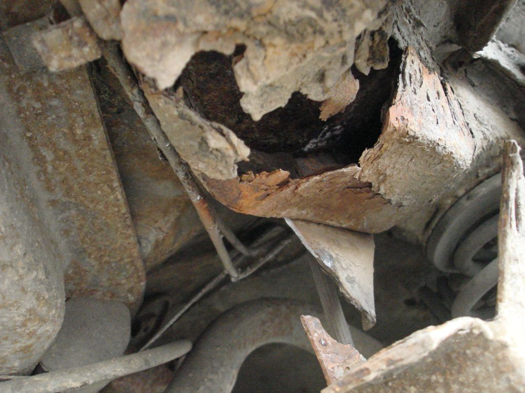

Спасибо. Но процедура, конечно, сложная. Это если только тот, кто шарит будет делать, сам я точно не сумею. По фотке чего-то не понял где это. Может у меня и не лонжерон вовсе накрылся?
Это лонжеро вообще (на фотках моих)?
Сообщение отредактировал keo: 30 Май 2009 - 09:43
#133 VIK11
VIK11
  • Cообщений: 832
Отправлено 30 Май 2009 - 18:44
Цитата(keo @ 30.5.2009, 11:11) Просмотр сообщения
Олег2
Я спрашивал мастера по этому поводу, он сказал, что можно сделать самому, но это не безопасно + геометрию можно нарушить.
Ага. У меня рядом с домом за 8к мужик продаёт. Но состояние у неё не очень, так что до 4-5к можно скинуть даже.
Да он. Сам конечно не сделаешь, нужен грамотный спец.
