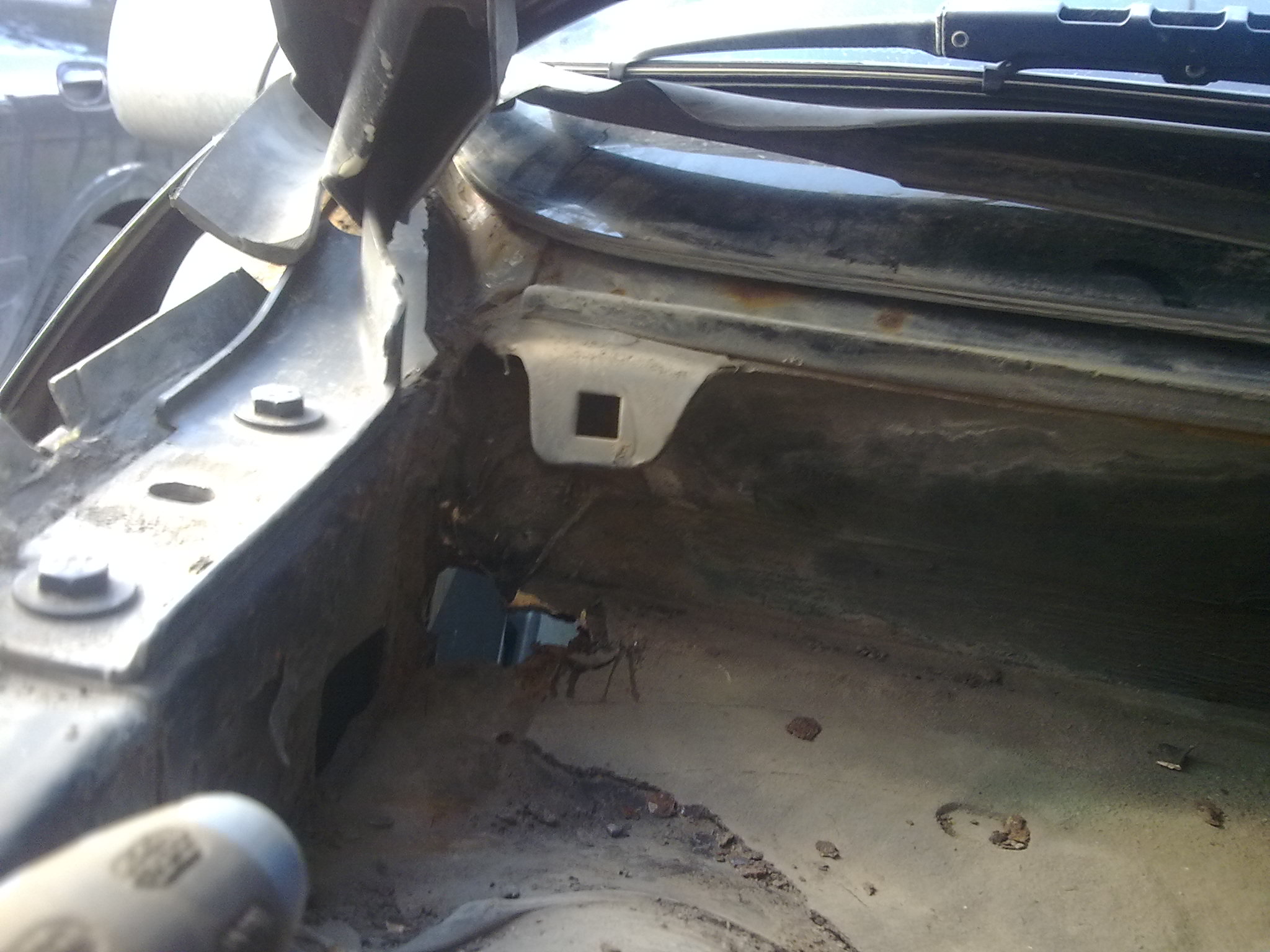

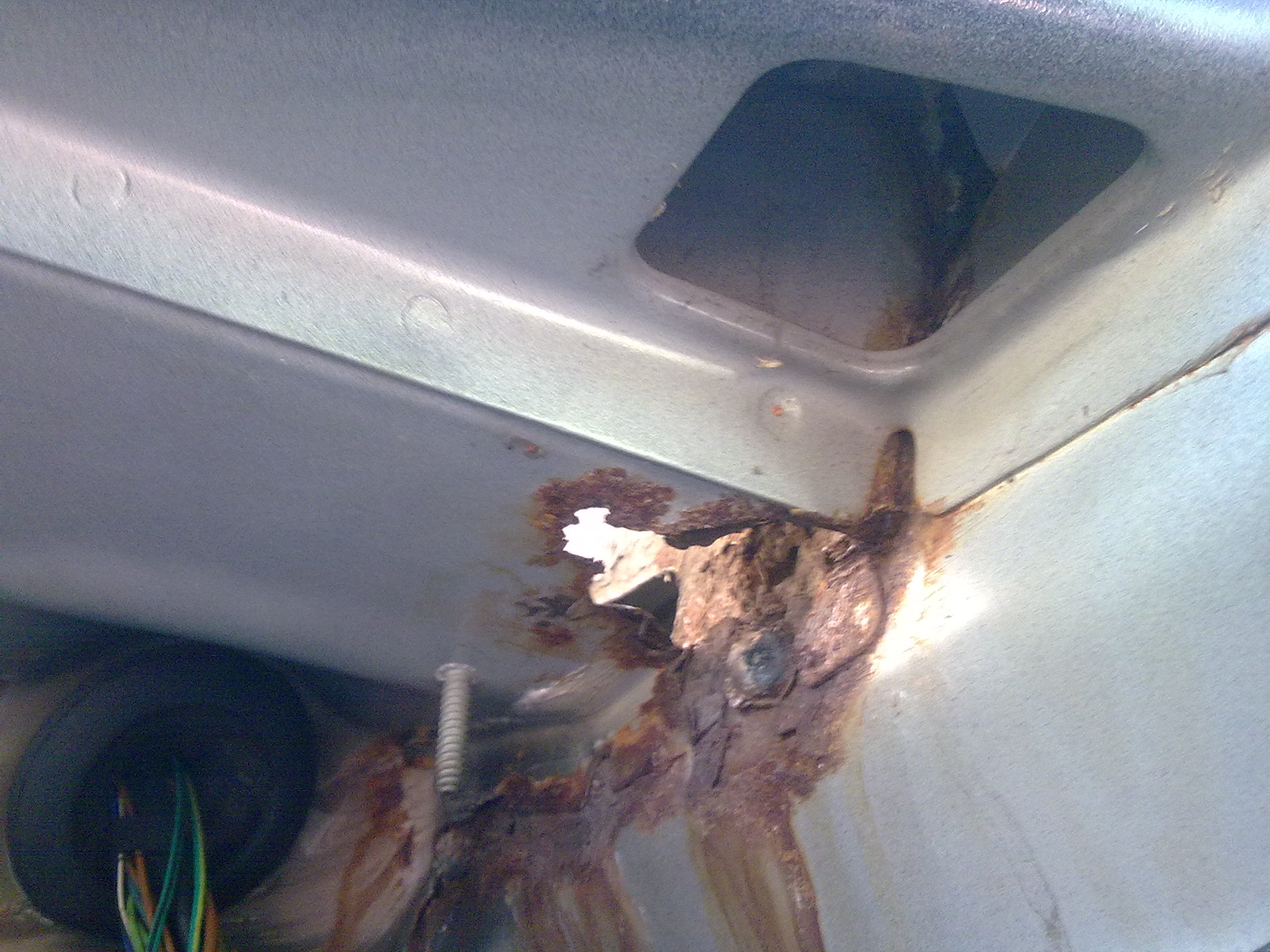

Доброго времени суток! Скажите пожалуйста, что с этим делают? Как латают? Самому делать или в сервис отдавать?
