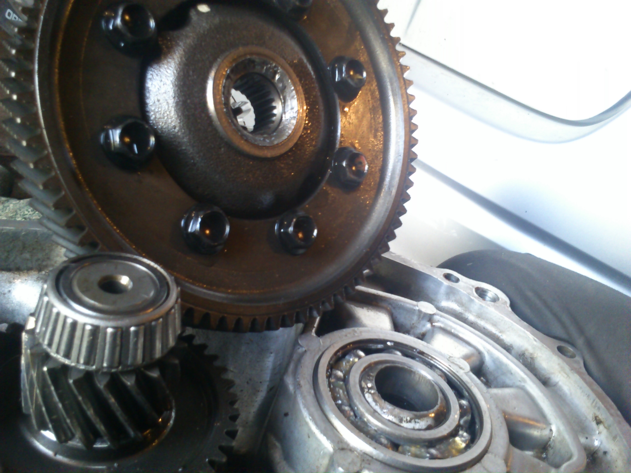

Если у дифф-ала съедена опорная втулка для правого подшипника, сильно критично??? Обязательно покупать новый/б.у. картер дифф-ала или можно как то старую опору наплавить, наварить?
чем съедена? подшипник болтается? тогда вариант шлифануть и взять подшипник с другим внутренним размером
я про это думал. Старая опора была как фрезой срезана и с этой стороны (справа) был убит подшипник,а внутри остаток опоры. А как же опора для подшипника, он ведь должен крутится вместе с большой шестернёй?!

VladimirRUS51, ого!! попадос. у тебя выломало посадочный фланец. возможно подшипник с перекосом посажен был. возможно брак. здесь уже ничего не наплавишь. дифференциал под замену. Сочувствую.
Мне ещё повезло, так сказали. И в заказе повезло, заказал за 10т.р., Сказали такую вещь лучше новую ставить. Экзист пишет что уже отправлено поставщиком. К концу недели прийдёт.:-D У меня другой вопрос. Как достать левый подшипник первичного вала, что откручивать, а что не надо в ТИСе нет такой инфы?
