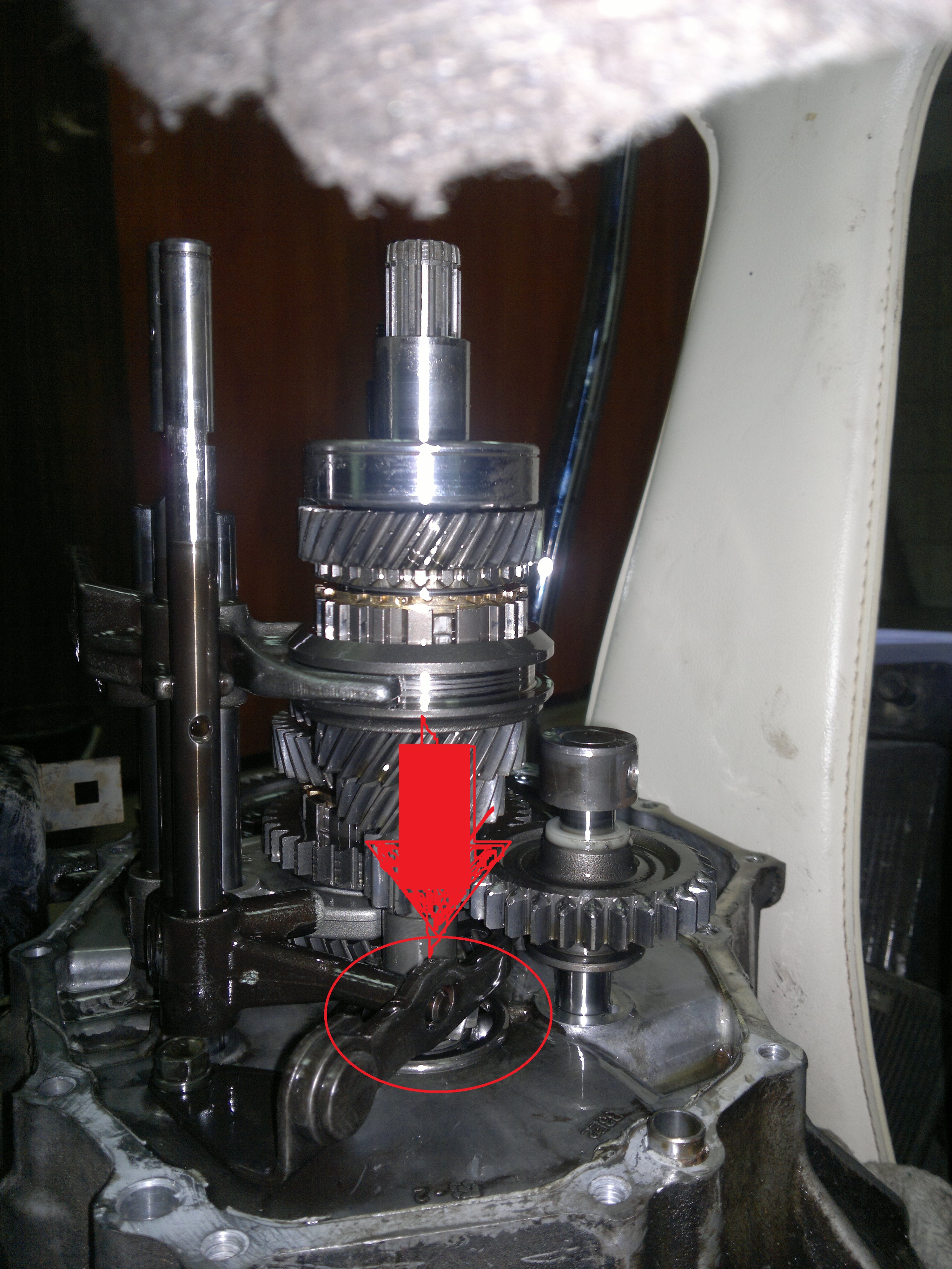

Отправлено 14 Декабрь 2014 - 00:36
Добрый день!
Думаю надо поделиться с агиловодами, таковым стал недавно.
Цена за авто отличная, но был один... вернее 2 недостаточка - шум (скрежет, как-будто голая колодка по диску трет, при изменении нагрузки на КПП) и тяжелое выключение передач (включение затруднено, но не сильно), при этом сцепление держало очень даже хорошо.
Так вот...
Вскрытие показало:
1) что сцепление НАПРОЧ убито: ведомый диск (хоть и функционировал) убит, на ведущем выжимной подшипник протер борозду на лепестковой пружине, сам выжимной при вращении шумит как "паровоз".
2) первичный вал болтался в осевом и радиальном направлениях миллиметра по ~3.
Как и ожидалось замена комплекта сцепления вылечила проблему 1
Ну а скрежет... ушел только после замены подшипника первичного вала.
вот собственно и все.....

Отправлено 15 Декабрь 2014 - 19:15
Первопричиной явился износ подшипников выходного вала КПП, я об этом писал Сайт. Несвоевременная замена подшипников (при люфте вала в 3 мм - это полностью убитые подшипники) в результате привели к форсированному износу сцепления. У меня при ремонте КПП (шум и скрежет только начали проявляться) сцепление было в идеальном состоянии.
