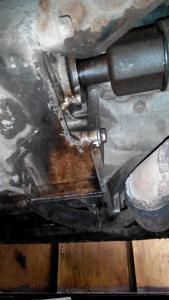

#373 Rasto4nik
Rasto4nik
  • Cообщений: 399
  • Город:Минск
  • Автомобиль: Agila 1.0 white 2001 z10xe
Отправлено 15 Май 2015 - 20:43
вот фото и видос подтёков и люфта.
[attachmentid=121727]
масло
люфт
если верить тису, то нужно заменить уплотнительное кольцо. а это опять разбирать подвеску чорт.
разобрал, поменял вот на это
картинко
посмотрим сколько протянет
Сообщение отредактировал Rasto4nik: 15 Май 2015 - 20:44
Я в Telegram - @rasto4nik

corteco нормальные сальники
Подтверждаю. Ставил на toyota с обеих сторон. 60 тыс. км. проехал - полет нормальный.

Corteco нормальные сальники. Только вот... при таком люфте снова потечет. У меня такая же фигня была. Просто подливал масло время от времени.
