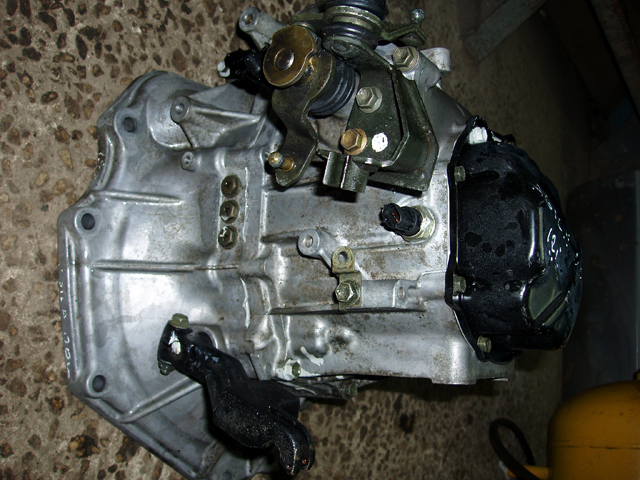

Сдохла коробка на Агиле 1.2, сначала после 30км начала гудеть, потом стала выбивать 5-ю потом она пропала ваабще и вот настал этот день, она просто рассыпалась (внутри), но вся беда в том что конкретно некто не может определить какая там стоит коробка F-12 или F-13 и говорят ещё F-17 может быть.
На разборке нащёл коробку за 15000, привезли, точно токая как моя, за одной мелочью, отверстия под датчик спидометра нет! Коробку обратно заберут не проблема, но где взять другую и как правильно она называется я незнаю, а машина пока стоит.
кто чем сможет, пригодится любая информация, модель двигателя Z12XE 2000г.в.

Что-то фотка знакомая)))
У меня такая коробка лежит..только её надо разбирать и смотреть, что износилось. У меня она просто немного жужжала.
На форуме отчеты же есть..фотка то вроде моя

toolma, фотку я правда твою взял, поскольку коробки оч похожи, но найти коробку досих пор немогу(((
