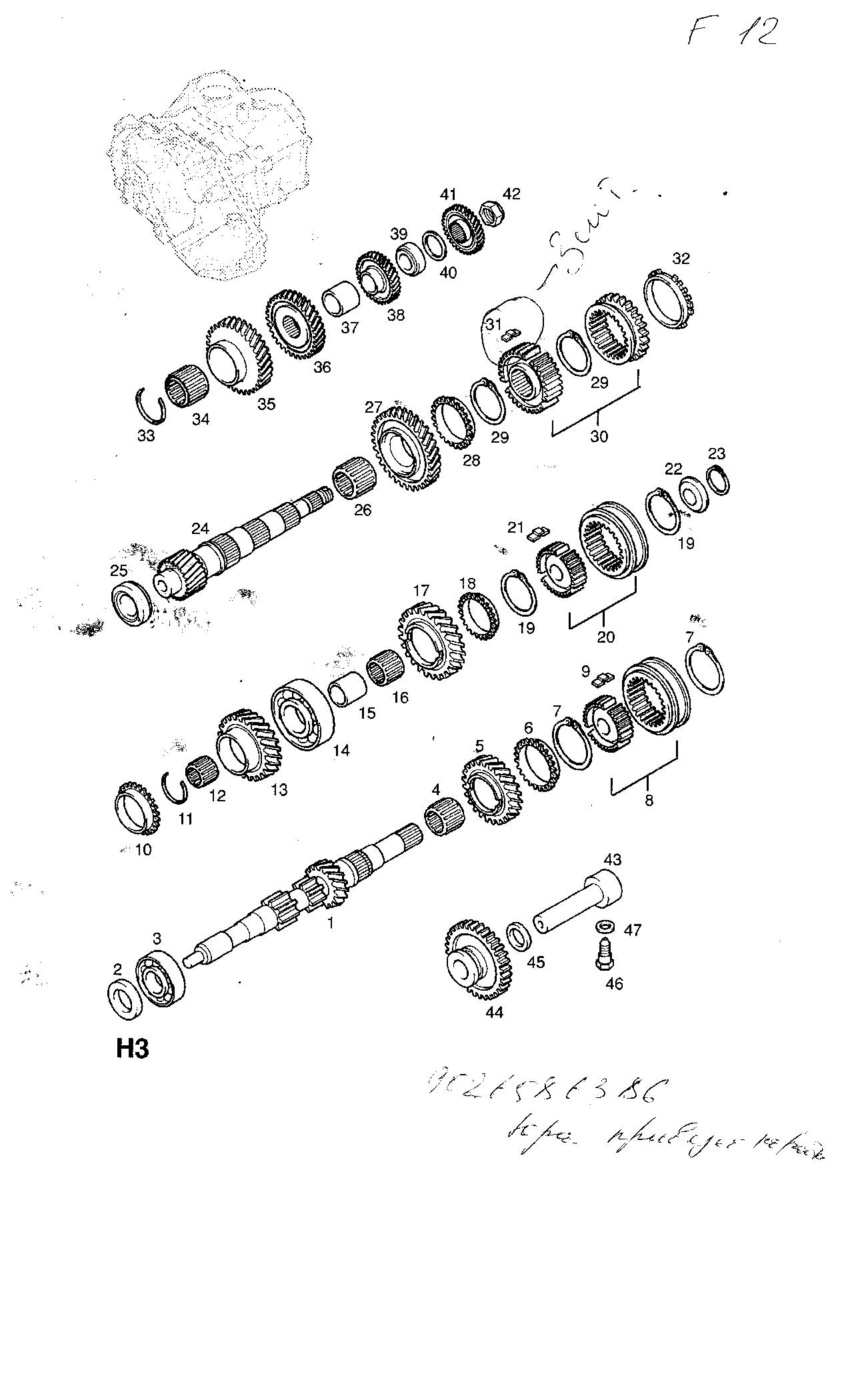

#145 chelgorin
chelgorin
  • Cообщений: 34
  • Автомобиль: Opel Agila 1.0
Отправлено 11 Сентябрь 2010 - 06:48
Цитата(Надыр @ 4.6.2010, 15:58) Просмотр сообщения
кому нужны б/у запчасти на коробку F12 обращайтесь 89034800780
[attachmentid=57955]Приветствую всех Агиловодов.Сам из Питера,а вот машина в Волгограде застряла-рассыпалась коробченка.Запчасти ехали 2 месяца.И вот те раз. aq.gif При замене 2-го синхронизатора оказалось отсутствуют вот такие башмачки.(СМ.РИС)
Перебрал коробку.Стою уже три месяца.Денег вбухал...!Без них не советуют.рассыпется быстро.Ну если лечить так до полного выздоровления.
Все,поплакал bf.gif Может что осталось у кого?Жду ,надеюсь. Можно на тел 9118498769 СМС-кой
