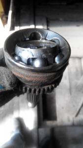

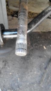

разобрал правое переднее для замены пыльника шруса.
стопорное кольцо разлетелось на куски.
как узнать в каком состоянии мой шрус?
[attachmentid=120810][attachmentid=120811][attachmentid=120812]

#180 roma48
roma48
    Я всё вижу.
  • Cообщений: 2 592
  • Город:Липецк
Отправлено 07 Апрель 2015 - 13:46
промыть, набить, собрать, забить. Новый около 100 баксов.
