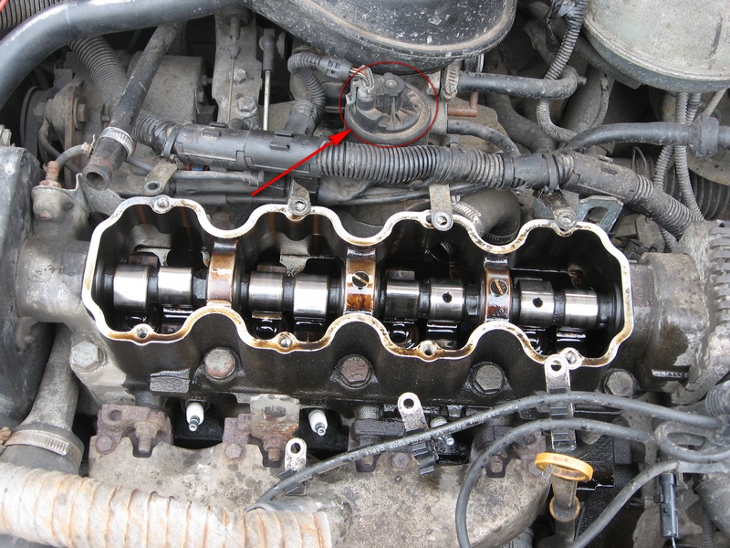

#132 vokie
vokie
  • Cообщений: 386
  • Город:Беларусь Минск
  • Автомобиль: Astra F 1.6 GT
Отправлено 09 Ноябрь 2010 - 12:14
сфоткаю сам клапан
1.6szr

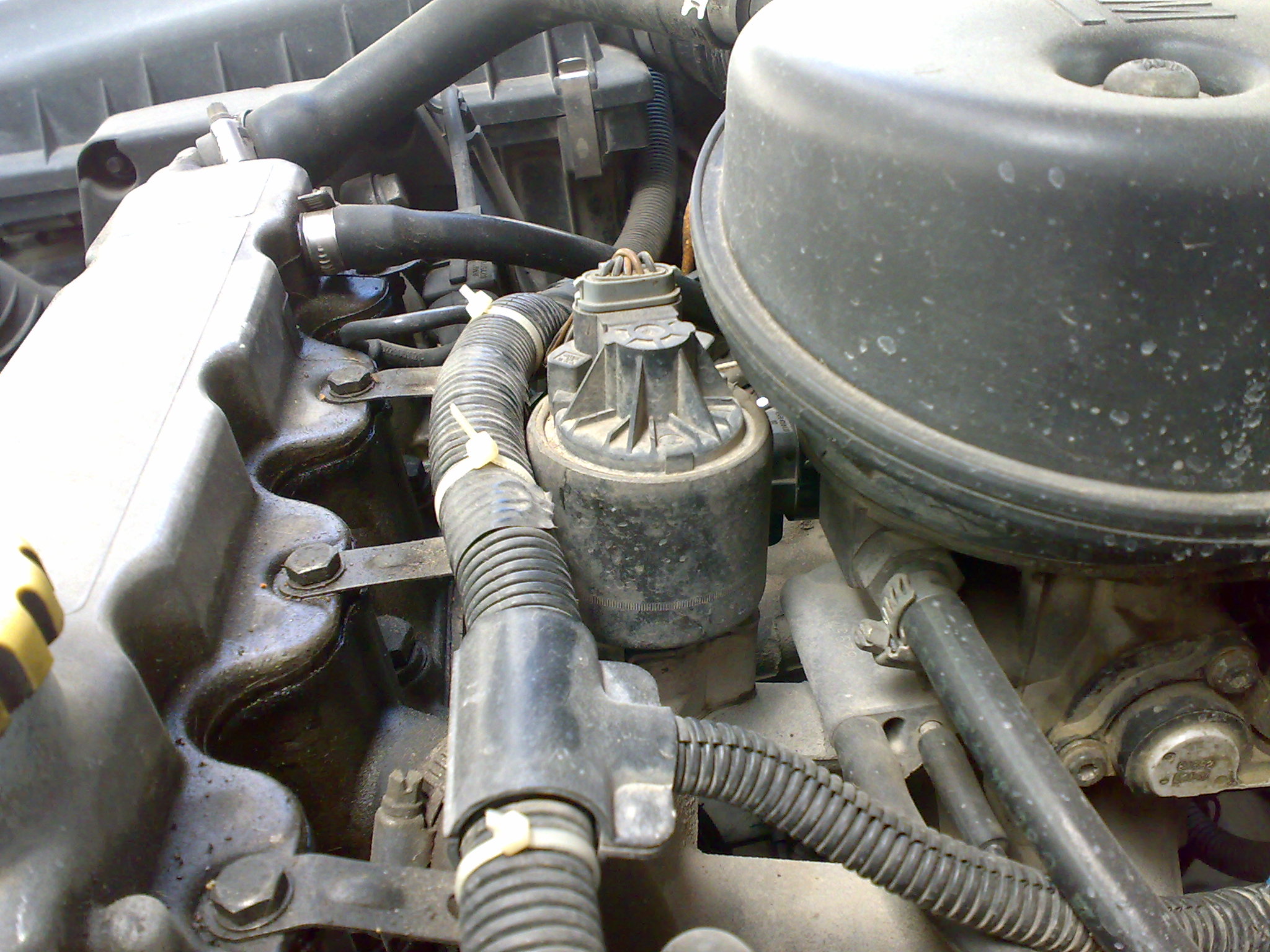

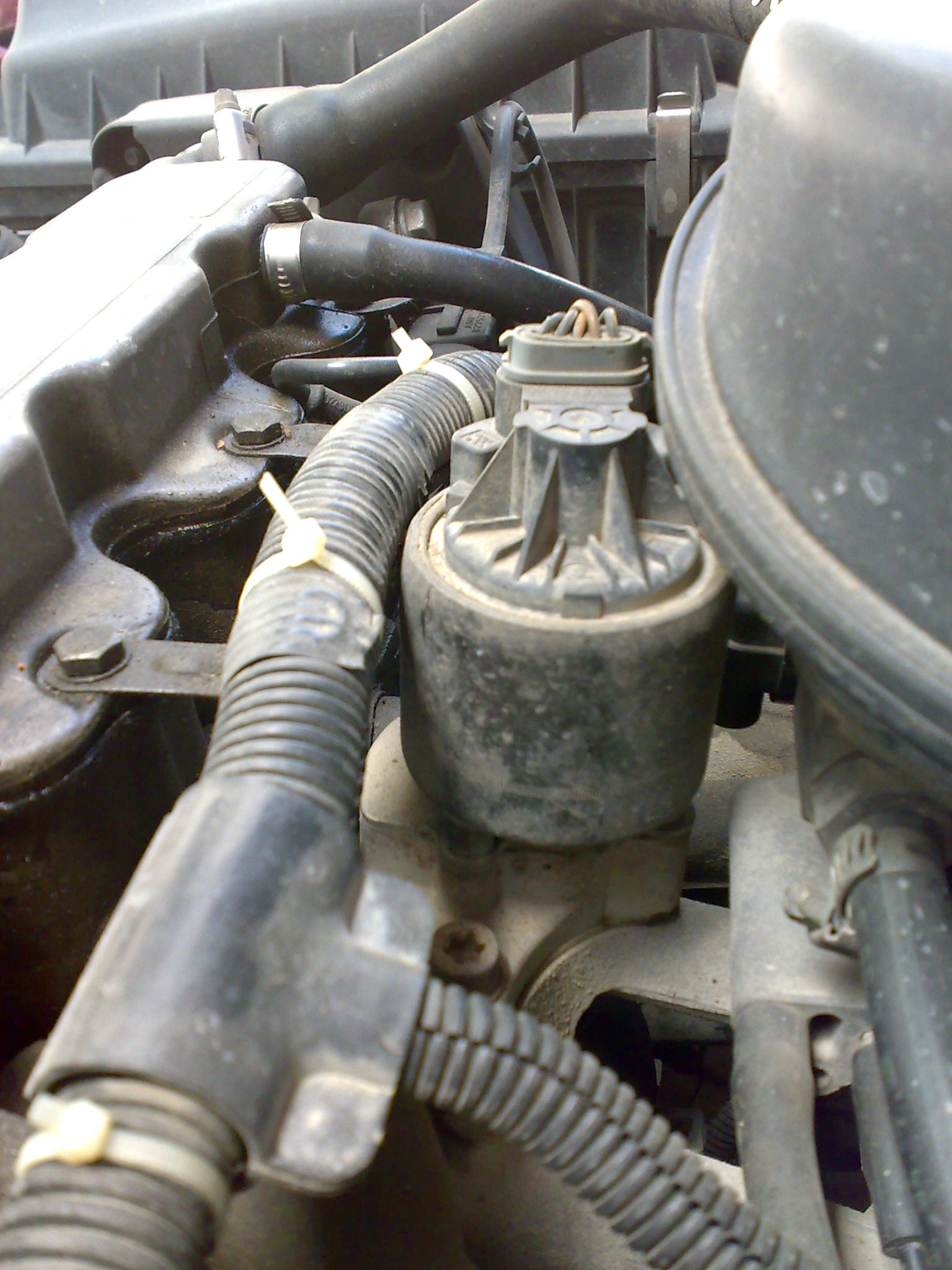

Отправлено 12 Ноябрь 2010 - 12:12
У меня сей клапан справа... На снимке он почти посередине...Изображение
Выглядит вот так... Изображение
И, заросшее гарью посадочное место... (первый раз я не догадался его почистить) Изображение
В этот раз взял сверло-фрезу, "сгрыз" сажу и копоть-нагар в отверстиях, потом тщательно пропылесосил дырдочки... Пробная поездка- чек молчит... ar.gif
