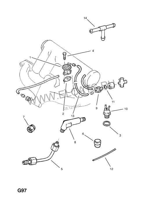

#174 tor323
tor323
  • Cообщений: 4 536
  • Город:Краснодарский край
Отправлено 30 Декабрь 2012 - 00:44
Возможно...если вы его смотрели на всех режимах, значит так было устроено до прихода электромеханических, ваш ЕГР так же ставился на многие модели семейства но лишь на некоторых применяли термо клапан, здесь на Омеге E18NV он под номером 9

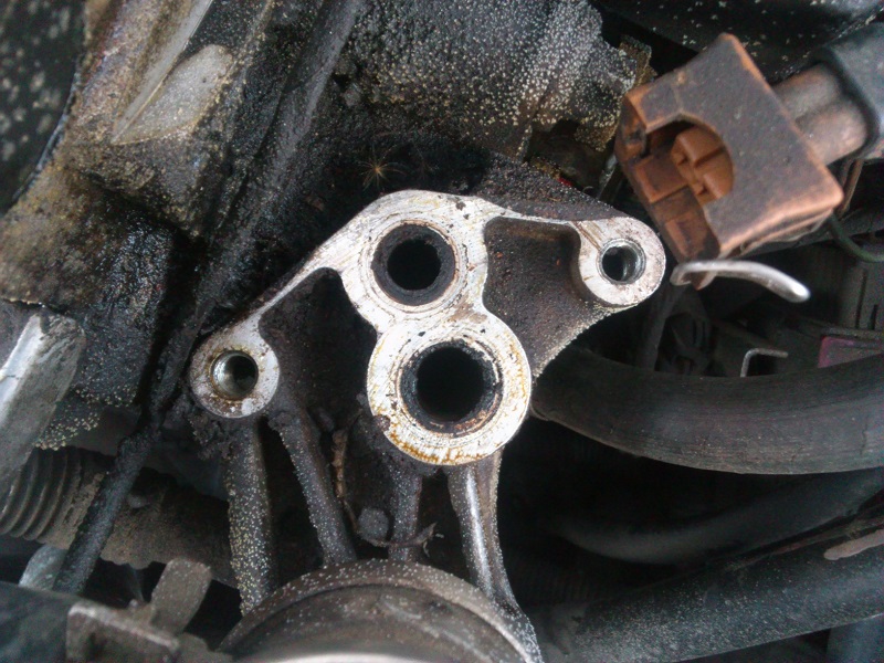

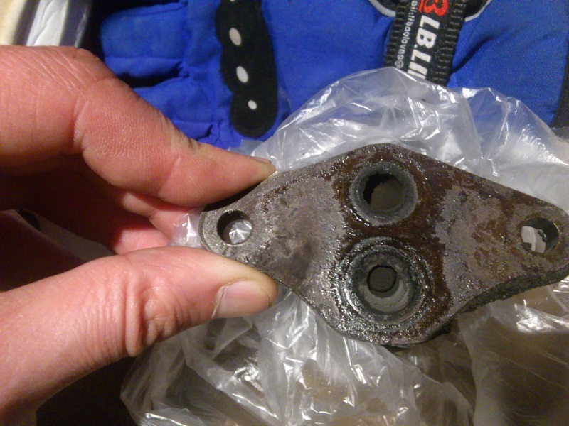

#180 karpa13a
karpa13a
  • Cообщений: 1 046
  • Автомобиль: A-F Caravan '97 x18xe AT
Отправлено 30 Январь 2014 - 17:00
ну чтож
сегодня -28. без ветра. уже можно ковыряться)
почему впуск весь блестит а вот про егр - забыли когда чистили предхозу( картинка печальная мне открылась. клапан утоплен примерно на 0.5см
видимо надо перебераться в соответствующюю тему.
зы, ничего не сломал. вакуумник и фишки с проводами выжили)
зыы, клапан хоть и в грустном состоянии. но герметичен. проверено заливкой клинера в большую полость. ходит достаточно упруго.
