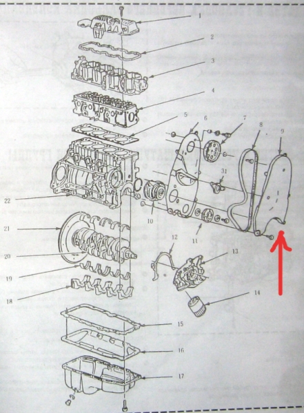

Ну не прям так и всё, крышку кожуха только на сколько я понимаю и крышку самого термостата.
[attachmentid=45887]

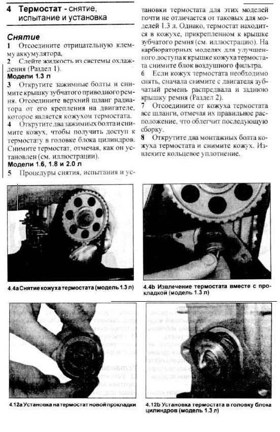

Отправлено 11 Январь 2010 - 20:08
mazafaka007, я тебе книгу для чего фотографировал? Из принципа в неё не заглядываешь?
[attachmentid=45890]
Здесь отчетливо видно, что у кожуха есть крышка и она до шкива коленвала не дотягивается. Крышка эта держится на застежках. Застежки нужно отстегнуть и аккуратненько снять крышку, только АККУРАТНО, а то я доверил это дело папе и в итоге не знаю где теперь надыбать новый кожух.
Далее действуешь по этому рисунку:
На сколько я понимаю, снимешь крышку и будет видно крышку термостата.

Та я не про верхнюю крышку, а про ту которая крепитса к блоку, та к которойкрепитса верхняя крышка.
И на рисунку фотки по замене термостата на 1,3 движке
#230 anki
anki
  • Cообщений: 2 495
  • Город:Казахстан, Рудный
Отправлено 11 Январь 2010 - 20:24
Ну так я специально тебе для 1,3 фотки поставил, мелкий же блок.
В части кожуха которая крепится к блоку там есть отверстие. У меня так он был вообще посередине пустой т.е. кожух прикрывал ремень с 4 сторон плотненько так, а посередине было видать блок.
Снимешь с кожуха внешнюю крышку и всё будет ясно.

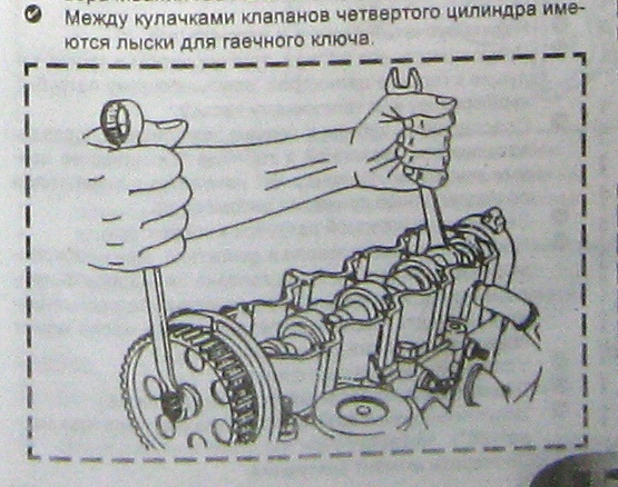

Отправлено 11 Январь 2010 - 22:48
Вообще-то будет малость неудобно откручивать и затягивать этот болт. Распредвал-то будет прокручиваться.
По правильному нужно так:
[attachmentid=45907]
Но мы когда впервые откручивали. то пихали монтировочку в отверстие шкива цепляя её за блок и так удерживали распредвал от поворота.
Немного варварски, но зато ненужно снимать крышку постели распредвала.
